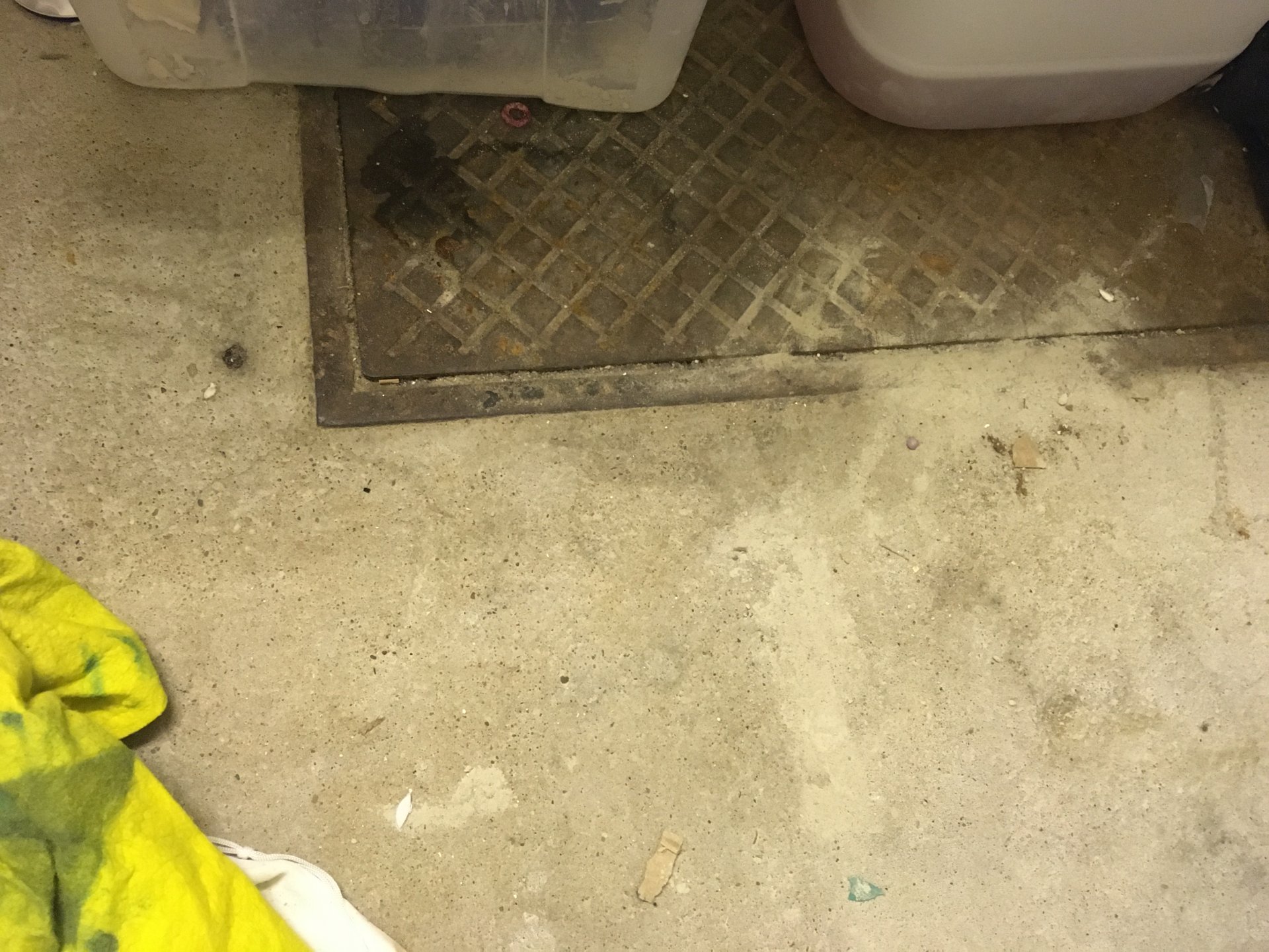

    ich möchte gerne meinen Keller fliesen. Der Boden wird sich damit um etwa 1,5-2 cm erhöhen. Ich habe allerdings einen Schachtdeckel, eine Revisionsöffnung im Boden, die weiter erreichbar bleiben muss. Ich könnte das ganze Teil sehr aufwendig aus dem Zementestrich kloppen und neu einsetzen, will ich aber nicht. Ich suche daher nach (auch kreativen) Lösungen, den Schachtdeckel ebenfalls zu erhöhen. Er ist nicht in einem der Laufwege, sollte aber zumindest begehbar bleiben. Innenmaße etwa 59x59 cm, Außenmaße (des Rahmens) etwa 64x64.
    Vielen Dank für kreative Ideen.

    Ich würde mir vom Schlosser einen Edelstahl-Rahmen anfertigen lassen.

    Wenn der Keller unter Wasser steht, ist man froh, wenn der Abfluß niedriger als die Fliesen ist,
    Wenn der kleine Unterschied stört, kann man immer noch eine Holzplatte auf dem Schachtdeckel montieren.

    Vermutlich kannst du die Fliesen sogar mit flexkleber auf den Deckel kleben und einfach so viel Fuge lassen dass man noch auf klappen kann. ist aber Pfusch und sieht auch nicht besonders aus

    Die Fliesen kannst du mit Montagekleber auf den Deckel Kleben. Vorher gut mit Aceton reinigen (kein Spiritus). Die Fugen anschließend mit Silikon ausfüllen.
