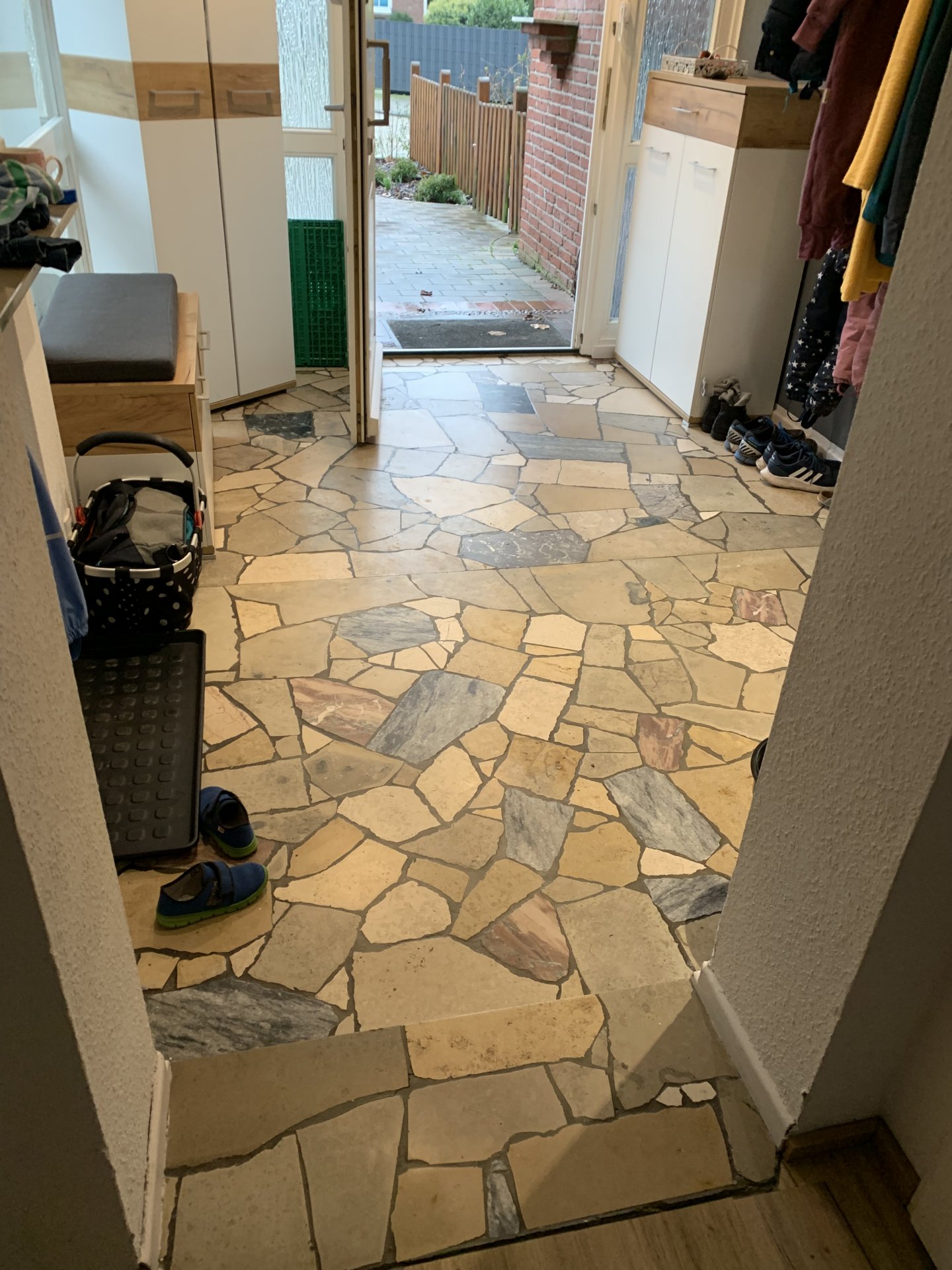

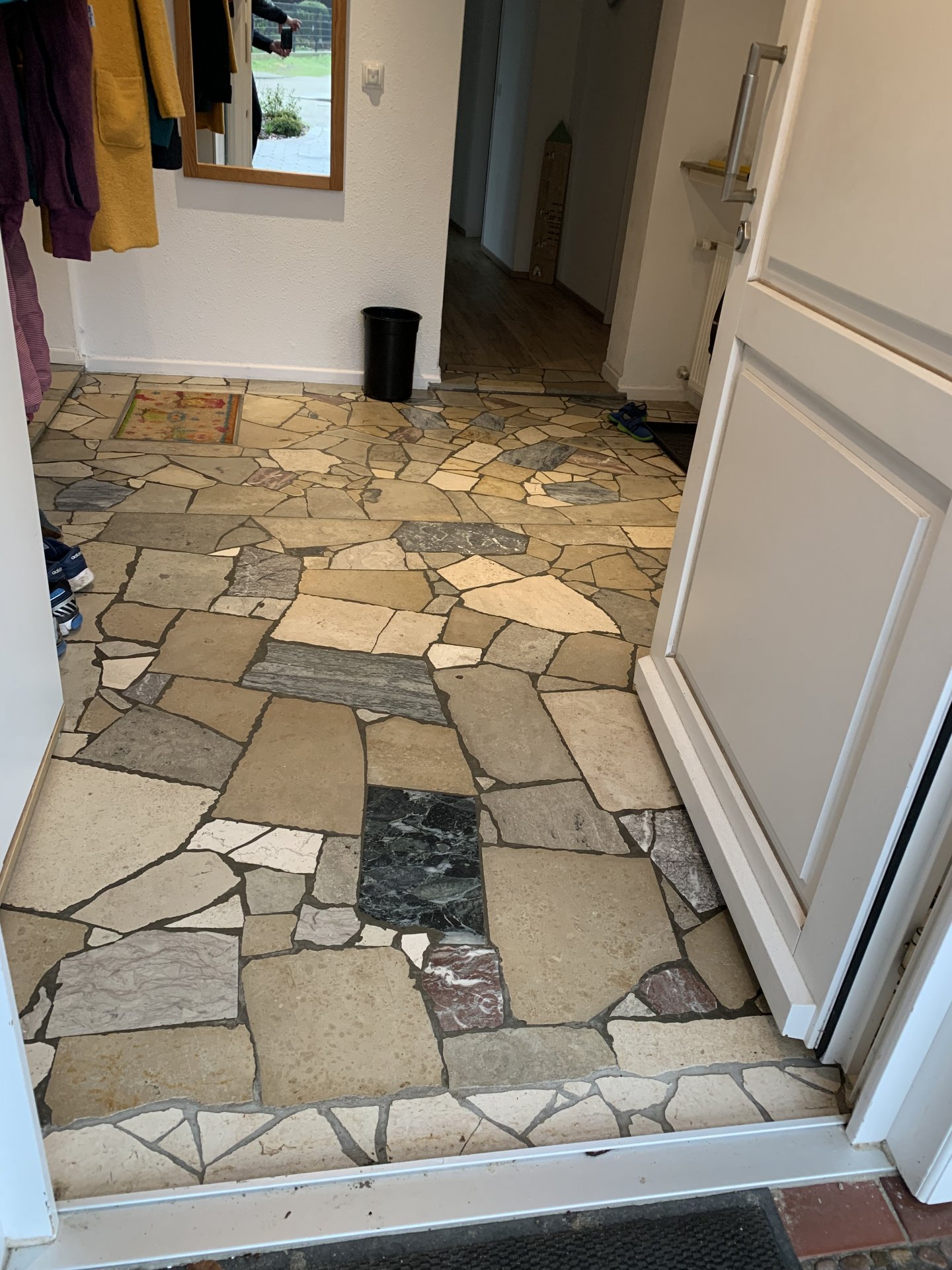

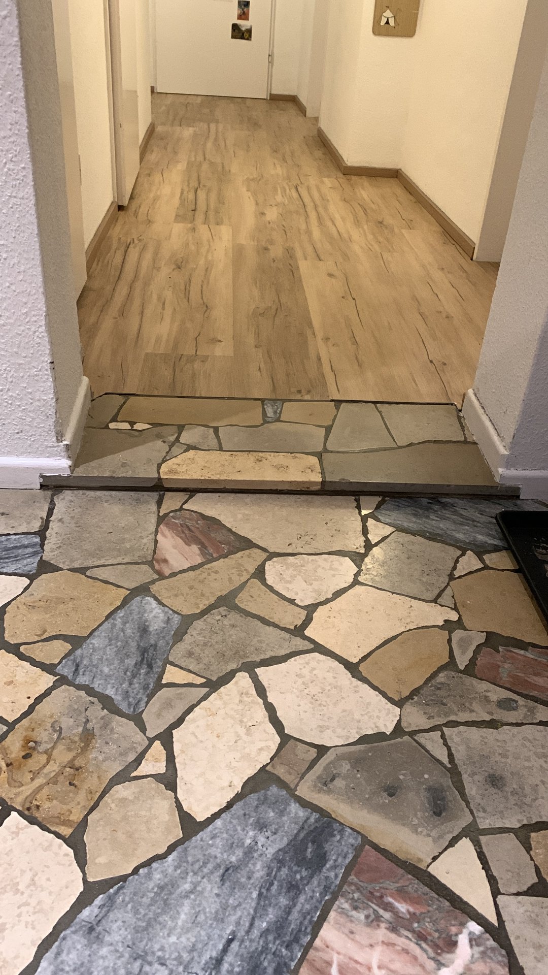

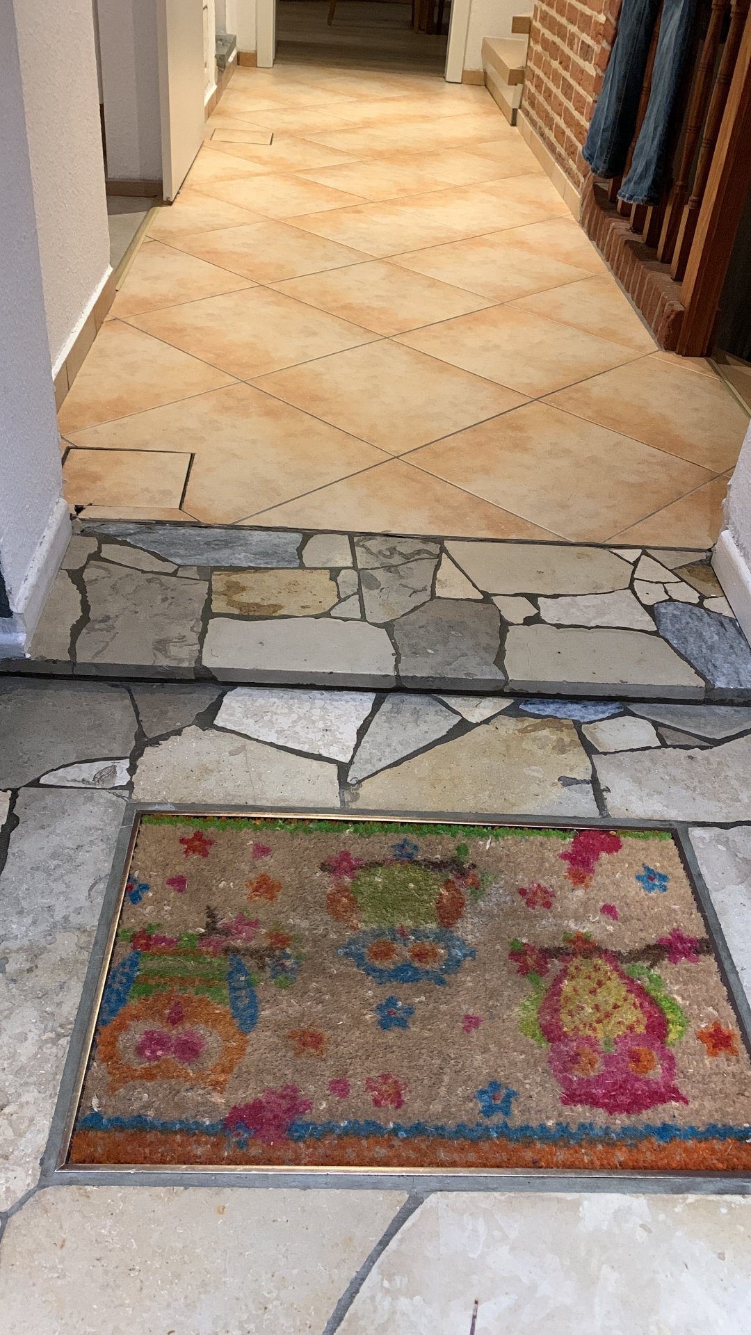

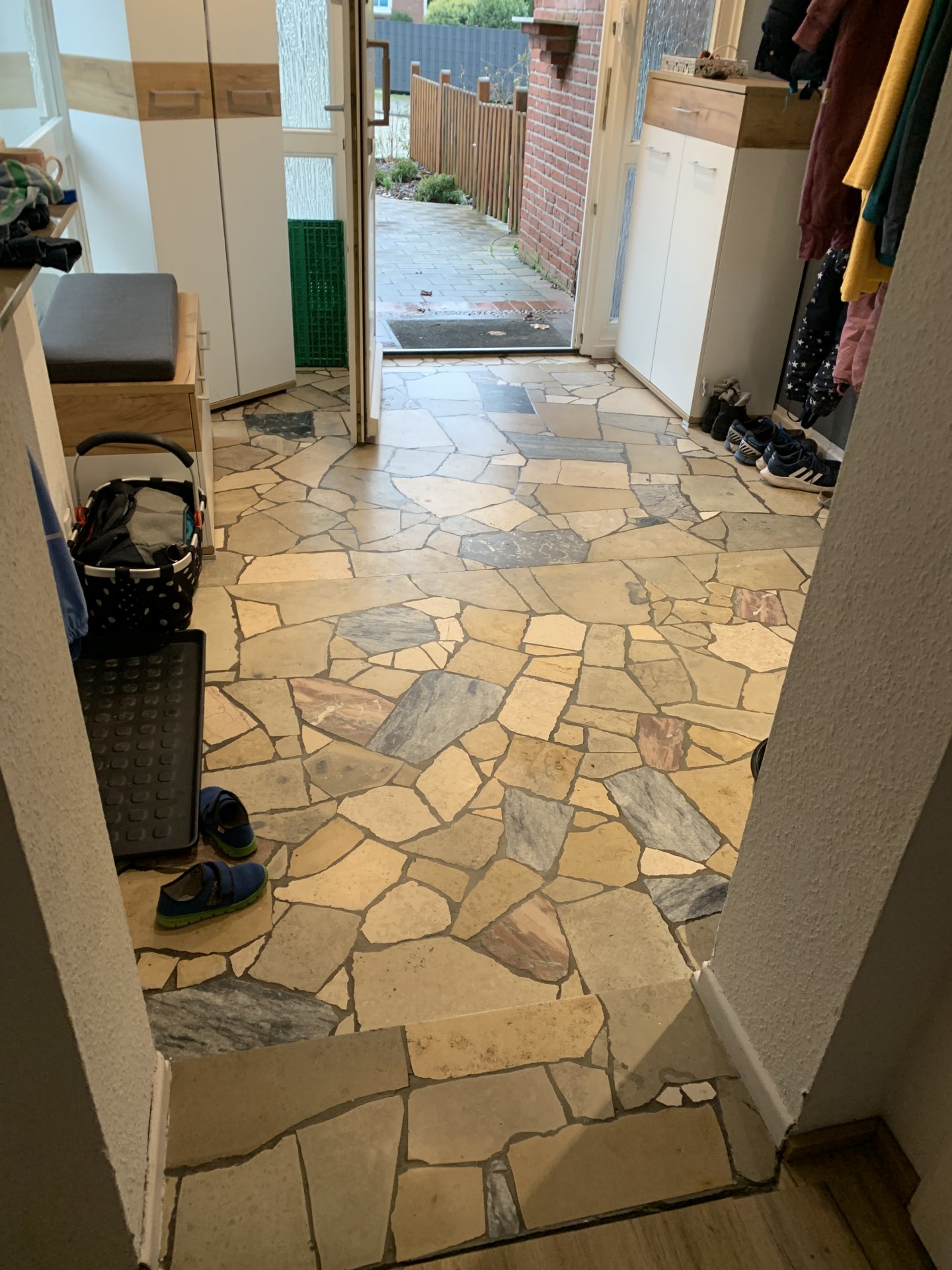

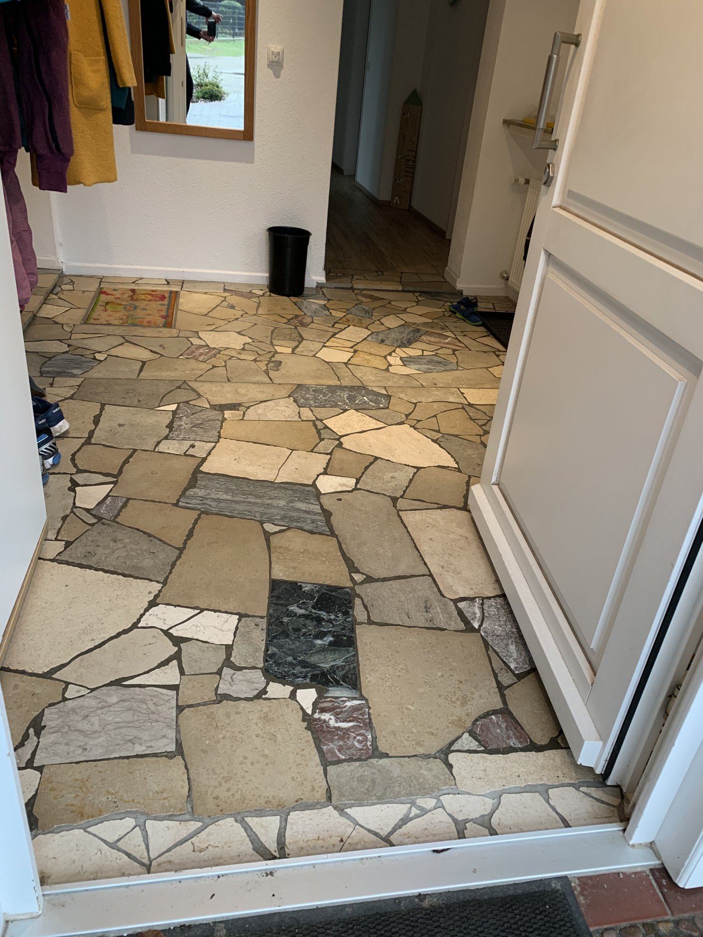

    Ich suche eine Lösung für meinen Eingangsbereich.
    Unser Haus hat zu beiden Fluren eine 3,5 cm Stufe, die wir gerne entfernen möchten. Die Eingangstür ist im offenen Zustand jedoch nur 2cm vom Boden entfernt. Der Vinyl Boden mit trittschalldämmung hat einen Höhe von 1cm.
    Ich muss also 2,5 cm Schräge auf 2,5 Meter zur Tür hinbekommen.
    Der Boden ist ein Anbau und es ist kein estrich sondern Betonburgen.
    Wie gehe ich da vor? Ist es überhaupt möglich?
  2. #2 Fabian Weber, 19.03.2023
    16.576
    6.616
    Ich würde die Beuchsteinfliesen rauskloppen und dann einen Verbundestrich einbringen lassen. Der Estrichleger kann das entspannt schräg abziehen.
  3. #3 Gast 85175, 20.03.2023
    Gast 85175
    Gast 85175 Gast
    DAs ist schon möglich, aber handwerklich mittelgradig anspruchsvoll und das Gefälle bemerkst nachher auch, das kann nämlich wegen der zwei Hochpunkte (türdurchgänge) eigentlich fast nur im vorderen Bereich bis zur Türe hin realisiert werden, das gibt dann da so ne kleine "Rampe". Ob das dann viel besser ist weiss ich nicht, die potentielle "Preisleistung" finde ich persönlich da noch etwas zweifelhaft...
