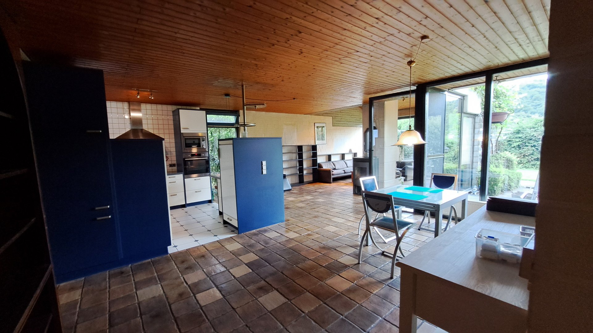

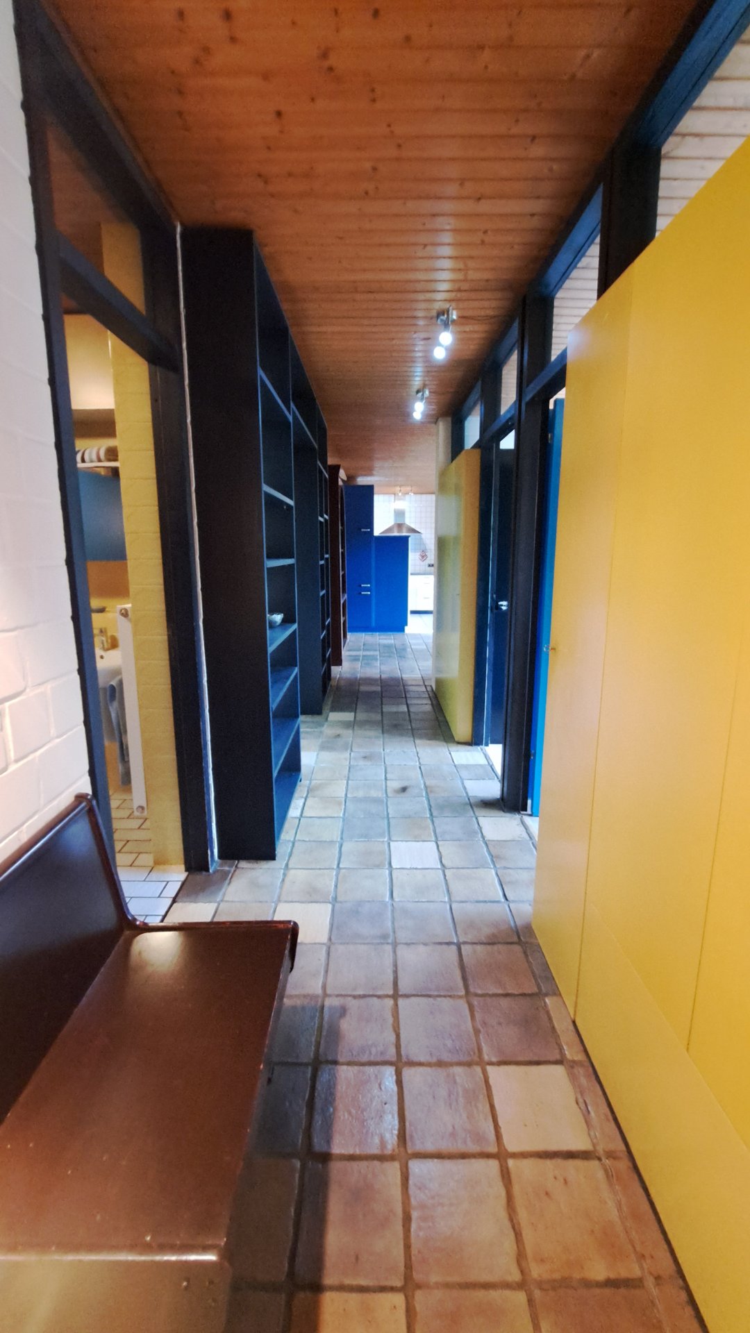

    Hallo zusammen, in unserer Eigentumswohnung ist alter Fliesenboden drin der Fugen von ca 1cm breite und 2-3mm tiefe hat. (Fotos anbei) Meine Frage ist, könnt ihr einen Boden empfehlen den ich da schwimmend drüber legen kann, evtl noch mit einer ausgleichs / trittschall bahn drunter? Wir haben einen Rigid Click Vinylboden mit 8,5mm stärke gesehen sind uns aber sehr unsicher ob das funktioniert.

    Grundsätzlich würde ich da den Hersteller anfragen. Das Höchste der Gefühle was ich gesehen hatte waren glaube ich 6mm breite Fugen.
    Es gibt unter dem Namen "Fugofill" ein Produkt was genau für solche Fälle geeignet sein soll und entfernbar sein soll, wenn du auf den alten Bodenbelag noch irgendwie Wert legst. Hab aber selbst keinerlei Erfahrung mit dem Produkt. Ich hab bei mir meinen Rigid Vinyl auch auf alte Fliesen verlegt, allerdings mit kleineren Fugen. Dort wo Fliesen lose oder defekt (Stücke rausgebrochen) hab ich einfach Ausgleichsmasse reingespachelt. Das dürfte, wenn ich die Fläche so bei dir sehen die günstigere Variante sein. Bei den normalen Produkten kannst das Vinyl dann so nach ca. 2-3 Tagen drauf packen. Dann kannst auch einen dünneren Boden nehmen. Von der Erfahrung her würde dir aber noch empfehlen bei der Trittschalldämmung auf ein gescheites Produkt zu gehen von der Rolle aus dem Fachgeschäft. Boden mit integrierter Trittschalldämmung ist auf Fliesen nicht sooo ideal. Und diese mit komischem Schaum bedampfte Plastikfolie die es da z.B. im Baumarkt gibt empfinde ich als komplett grässlich (Selitblock oder wie das Ding heißt)
