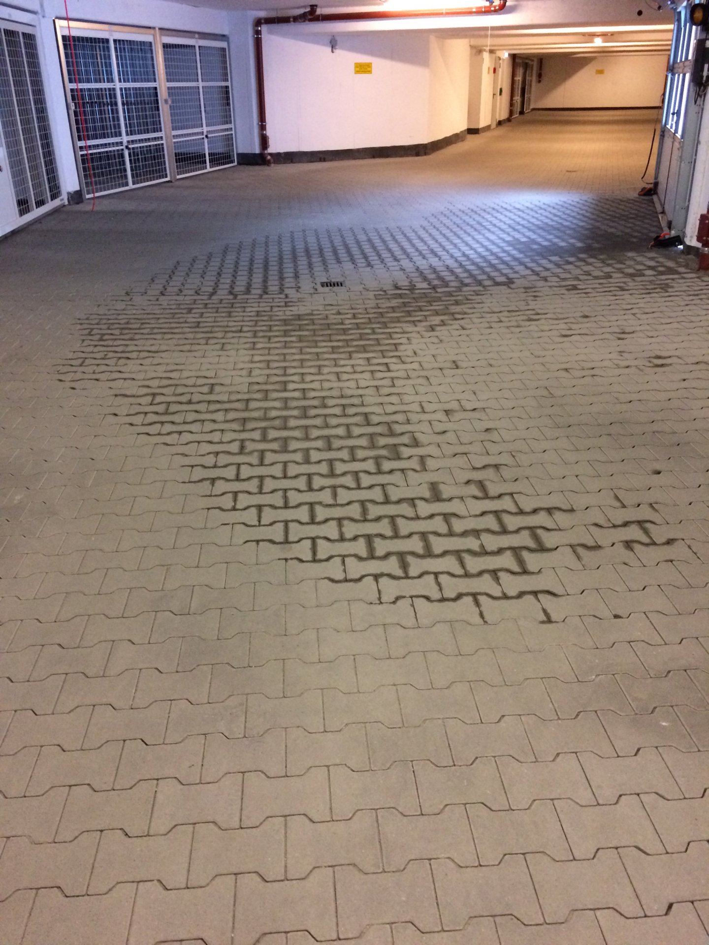

    Hallo an Alle,
    Ich bin neu hier und hätte eine Frage.
    In unserer Tiefgarage haben wir eigentlich durchgängig seit Einzug (September 2018) einen größere, feuchte Stelle ab Einfahrt bis fast Mitte der gesamten Tiefgarage.
    Unser Haus ist mit einem weiteren Haus durch die Tiefgarage verbunden. Diese Seite ist jedoch trocken.
    Kann es sein, das die Wanne von unserem Haus (MFH 7 Parteien) nicht dicht ist ?
    Für Ratschläge woher die Feuchtigkeit kommen könnte wäre ich sehr dankbar.
    Das Haus wurde letztes Jahr neu gebaut.
    Vielen Dank!
  2. #2 Lexmaul, 09.10.2019
    Lexmaul
    Lexmaul
    15.09.2014
    8.921
    2.163
    Mimosenlecker
    Welche Wanne? Da liegt nicht ohne Grund Pflaster - ich vermute sehr stark, dass da "nur" Schotter und Split drunter sind - und dann gegen das Erdreich. Und da drückt es wohl Feuchtigkeit hoch.

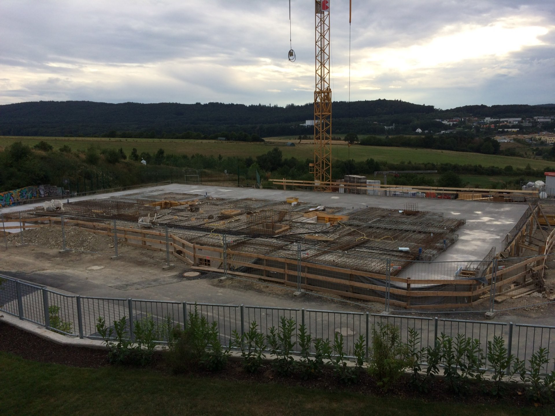

  3. #3 MelliM83, 09.10.2019
    MelliM83
    MelliM83
    09.10.2019
    11
    Hessen
    Also ich weiß, das gegossener Beton drunter ist. Ein Bild eines Neubaus vor unserem Haus habe ich mal angehängt.
    Da sieht man schön die Anfänge der Tiefgarage...
  4. #4 Lexmaul, 09.10.2019
    Lexmaul
    Lexmaul
    15.09.2014
    8.921
    2.163
    Mimosenlecker
    Da sieht man doch nicht die Bodenplatte...
  5. #5 MelliM83, 09.10.2019
    MelliM83
    MelliM83
    09.10.2019
    11
    Hessen
    Aber die Vorbereitung dafür. Glauben Sie mir, es ist eine Platte drunter.

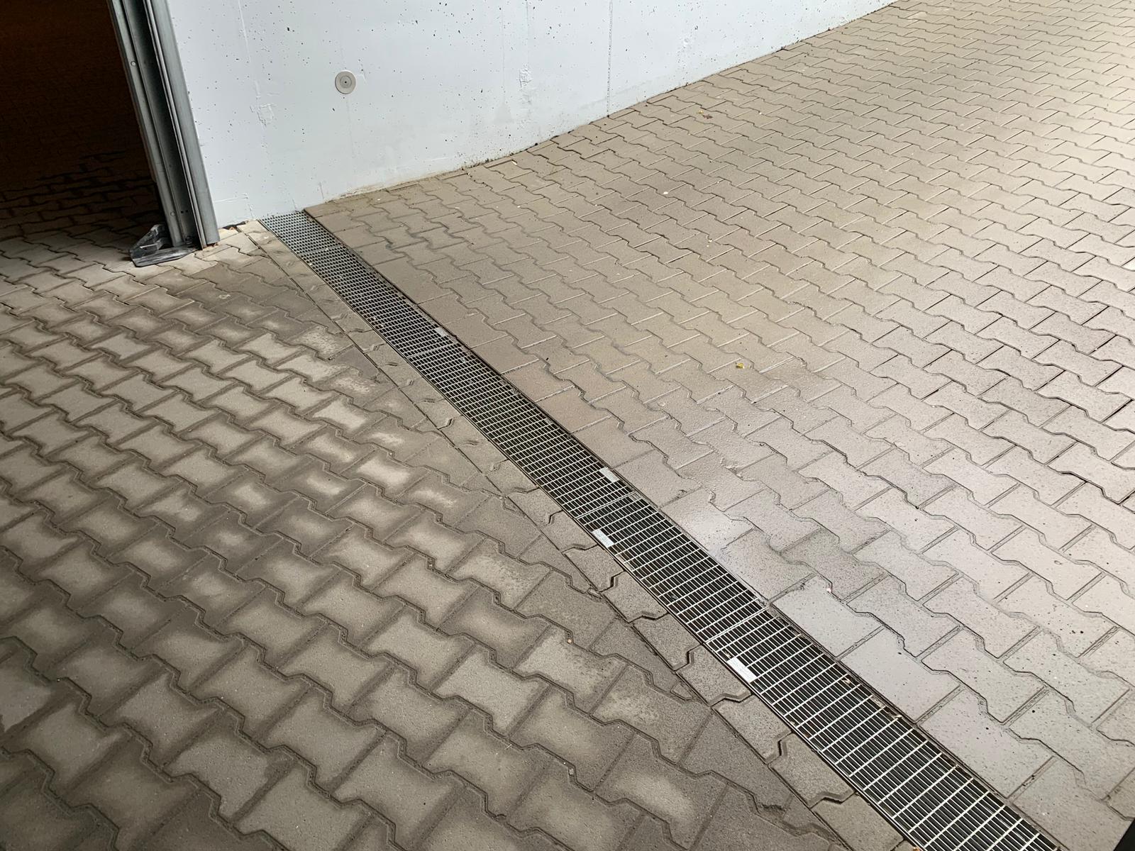

  6. #6 U Tilgner, 09.10.2019
    U Tilgner
    U Tilgner
    07.10.2019
    58
    24
    Frage zum ersten Foto: Sind die Wasserspuren da genau unterhalb der Tiefgaragenrampe (Sektionaltor)? Da sollte mal jemand checken, ob die Rampenentwässerung funktioniert oder ob das Regenwasser die Rampe runter in die TG läuft.
  7. #7 Lexmaul, 09.10.2019
    Lexmaul
    Lexmaul
    15.09.2014
    8.921
    2.163
    Mimosenlecker
    Nein, das zeigt die Kellerdecke - und das hat nix mit Glauben zu tun, aber wenn Du meinst, das sei die Bodenplatte, dann liegst Du halt falsch :)
  8. SIL
    10.870
    4.216
    Wohl eher vom Einfahrtsbereich und dann verteilt sich dies etwas, dort ist ja ein Ablauf zu sehen - vllt ist dieser verstopft? und wo sind die Rinnen? bzw sind diese angebunden und werden gereinigt? Zumindest an der Einfahrt oben und unten sollte eine verbaut sein? ansonsten ist dies einfach Niederschlagswasser was über die Rampe zuläuft.
  9. #9 MelliM83, 09.10.2019
    MelliM83
    MelliM83
    09.10.2019
    11
    Hessen
    Stimmt, Sorry das ist die Kellerdecke. Ich versuche nochmal ein Foto von ganz unten zu bekommen.
  10. #10 MelliM83, 09.10.2019
    MelliM83
    MelliM83
    09.10.2019
    11
    Hessen
    Oben ist keine Rinne, nur unten wie auf dem Foto. Also hat das wahrscheinlich mit dem Ablauf zu tun.

  12. #12 MelliM83, 09.10.2019
    MelliM83
    MelliM83
    09.10.2019
    11
    Hessen
    Muss nicht zwangsläufig trocken sein. Ich wollte nur wissen, ob es möglich ist, das Wasser von unten durchdrückt. Aber es wird wohl von der Rinne/Ablauf sein. Ich werde das mal überprüfen lassen.
