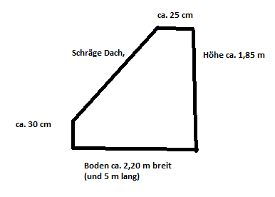

    ich lese in den Bauauflagen/Normen, dass ein Dachspitz/Speicher/Dachboden mindestens 100 kg/qm tragen kann. Gilt hierfür rein die verfügbare Bodenfläche oder muss ich die qm nach Stehhöhe und Dachschrägen ähnlich Wöhnfläche berechnen?
    Das Haus ist Kernsaniert 1994 in Gips (Trockenbauweise heißt es glaube ich) und ich meine mit Betondecken, unterhalb dem Dachspitz sind aber Holzverstrebungen sichtbar.
    Im Konkreten: Der Dachspitz ist von der Wohnung aus mit hoch- und herunterklappbaren Deckenlucke inkl. klappbarer leiter zugänglich und oben sind dann folgende Raummaße:
    Sind das dann 5 m x 2,20 m = ca. 11 qm, also etwa 1000 kg gleichmäßige Tragfähigkeit möglich?
    Oder sind das lediglich ca. 3 qm ?

    In der Bemessung von Spitzböden mit einer Raumhöhe von bis zu ca. 1,80m ist eine Nutzlast von 100kg/m² anzusetzen, dass ist wahrscheinlich der Wert den du meinst. Der Wert ist für Begehung zu verstehen und nicht für die Aufbauten etc.
    Das heißt nicht, dass jeder Spitzboden immer für diese 100kg/m² ausreichend tragfähig ist und immer mit.
    Also kurz gesagt: Am ende vom Tag kannst du deinen Dachboden belasten wie du lustig bist oder es genau betrachten lassen. Pauschalisierungen gibt es nicht :)

    Hallo Apfeljohn, danke für Deine Antwort.
    Ja, den Wert mein ich. Bin da kein Spezialist in Fachausdrücken, wohne in dieser Wohnung. Es würden ungefähr 500 bis 600 kg auf die Fläche gleichmäßig verteilt zusammenkommen und wollte wissen, ob das dann wegen der Dachschrägen bereits schon bedenklich ist und unbedingt eine individuelle Bewertung vornehmen lassen sollte, die ja schon einige hundert Euro kostet. Gelten bei der Quadratmeter-Berechnung da schon 5 m x 2,2 m = 11 qm Bodenfläche, oder? Oder ist die Berechnung wie bei der Wohnfläche nur ca 3 qm? VG

    Bei gleichmäßiger Verteilung sehe ich bei 500 kg bis 600 kg kein Problem.
