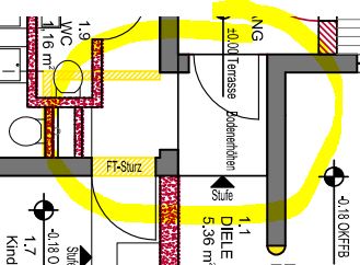

    Guten Morgen zusammen,
    wir müssen einen kleinen Raum ca. 2 m² um ca. 15 cm anheben, daraus ergibt sich auch eine entsprechende Stufe zum nächsten Raum (siehe Foto).
    Unterbau: Aktive Bodenheizung (ist ein Heizkreislauf mit einem anderen Raum - wird aber in diesem Raum nicht mehr benötigt, ist halt so) + 6 cm Estrich plus Fliesen.
    Hierauf müssen nun nochmal 15 cm Beton/Estrich.
    Meine Frage: Trägt der Estrich/ Bodenheizung diese Last oder wäre hier evtl. Trocken-Schüttung die bessere Lösung? Mir erscheint es eine recht hohe Last für den Estrich darunter, müssten ca. 300 kg/m² sein.

    Die Frage ist ob die Decken Konstruktion das trägt! Eher nicht !

    Hatte vergessen zu erwähnen: ist Erdgeschoss ohne Keller!

    Ein paar Balken und OSB Platten?

    Also die Tragfähigkeit ist kein Problem 6cm Estrich ist schon heftig dick der kann also einiges ab. Ich wäre jedoch auch für die Balkenkonstruktion mit Füllung das es keine Bassbox wird und dann Osb oder Trockenestrich. Bei einer vorhandenen FBH sollte ja keine Feuchtigkeit vorhanden sein. Bei Feuchtikeit an der Terasse würde ich die „Ränder“ mit Rasenkanten abstellen und die Füllung 10cm Betonplatten und 5 cm Schüttung dann eben auch mit Osb oder Trockenestrich. Vorteil von beiden Varianten = kein Beton mischen keinenTrocknungszeit und sofort begehbar.

    Der Estrich ist nur für 200KN/qm im Wohnungsbau gerechnet.
