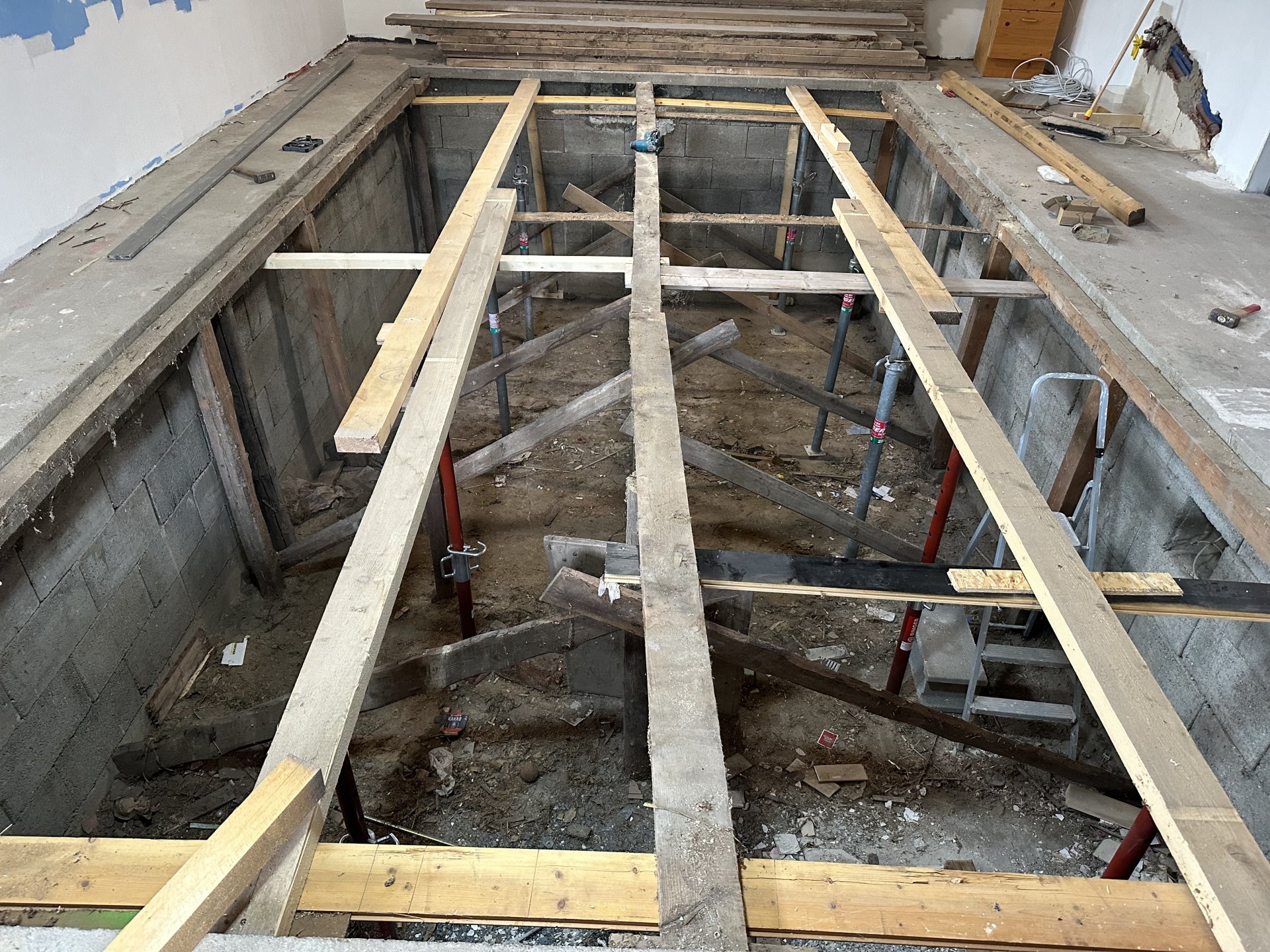

    ich möchte einen boden über diese Luke (indoor pool) im keller legen… pool wurde wieder zugebrettert und der nächste schritt wäre 10mm trittschall plus integrierte dampfbremse dann 22mm osb Platten verleimt und zum schluss einen klick vinylboden….
    vorher waren die bretter nicht so dicht aneinander dh es konnte immer luft von der luke nach oben entweichen…
    wenn ich jz die luke ja quasi luftdicht wegen des Bodens verschließe, kann es zu irgendwelchen Problemen kommen? Oder muss ich mir dabei keine gedanken machen?

    Ist das was auf dem Bild zu sehen ist, die Unterkonstruktion oder wurde das noch geändert? Gibt es eine Bodenplatte? Gab es feuchte Stellen?

    Nein, die Unterbodenkonstruktion wurde noch verstärkt, ist auf dem Bild gerade in Bearbeitung.
    Nein, feuchte Stellen gibt es keine.

    Schaut alles sehr sparsam dimensioniert aus
    Habt ihr keinen Zimmerer am Start vor Ort ?
    Was sind das für Maße vom Pool ?

    Pool ist in der Regel in beide Richtungen wasserdicht
    Im Sommer kann es natürlich zu kondensation kommen ähnlich wie in einem komplett verschlossenen Keller
    Ich würd mir da keine allzu großen Sorgen machen
    Wenn du wirklich willst, irgendwie versuchen eine Lüftung einzubauen

    An eine Lüftung hätte ich auch gedacht, nur leider noch keine gute idee wie… evl 1-2 löcher lassen und mit einem kleinen runden gitter zustöpseln

    Alles gut aber mit den paar Latten und Stützen ist es bei den Maßen eben nicht getan.
    Du kannst dich grob an den Maßen einer Holzbalkendecke orientieren.
    Da gehören gscheite Balken usw hin.
    Jeder Zimmerer sollte dir sagen können wie du das richtig machst.

    Mir ist natürlich klar dass die unterkonstruktion ein pfusch ist, aber es hält und wackelt nix.. aber die frage war ja nicht die unterkonstruktion sondern ob es Probleme geben kann wenn man den Raum dicht macht (schimmel, fäulnis was auch immer)..

    wenn du da Sorge hast baue einfach vorne und hinten je 1 Fußboden Lüftungsgitter ein

    Hat(te) so ein Pool nicht mehrere Zu- und Abläufe? Das dürfte reichen. Viel Durchsatz braucht der kleine Raum ja nicht. PC-Lüfter rein, Per Zeitschaltuhr zwei Stunden am Tag laufen lassen. Ggf. auch nur dann, wenn es da über 65% Luftfeuchtigkeit geht.
