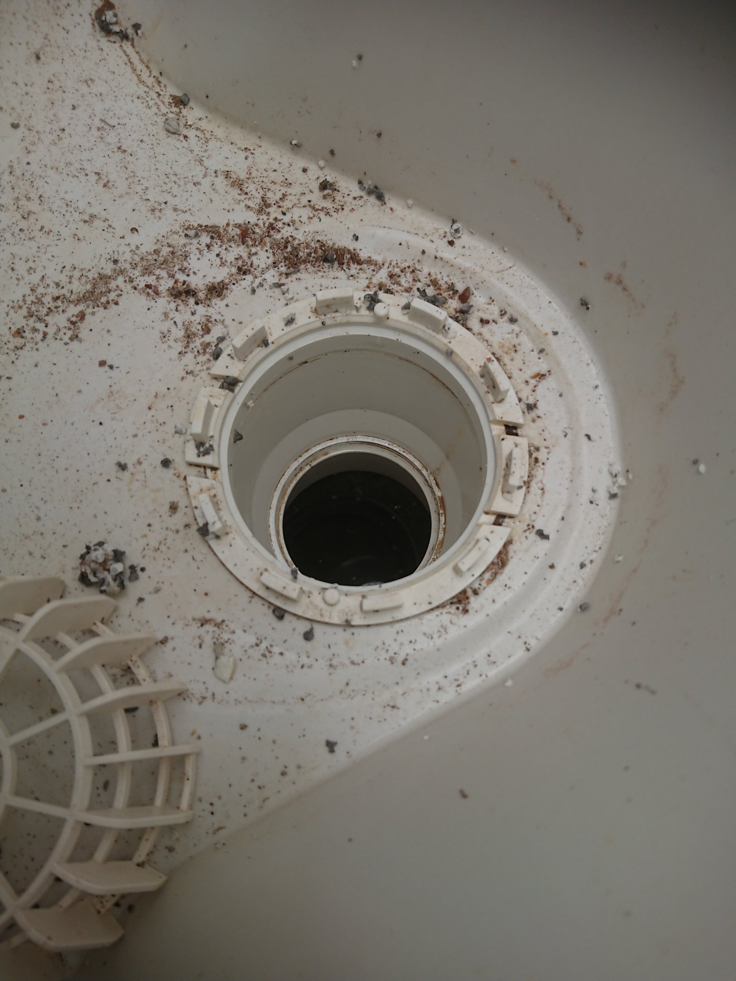

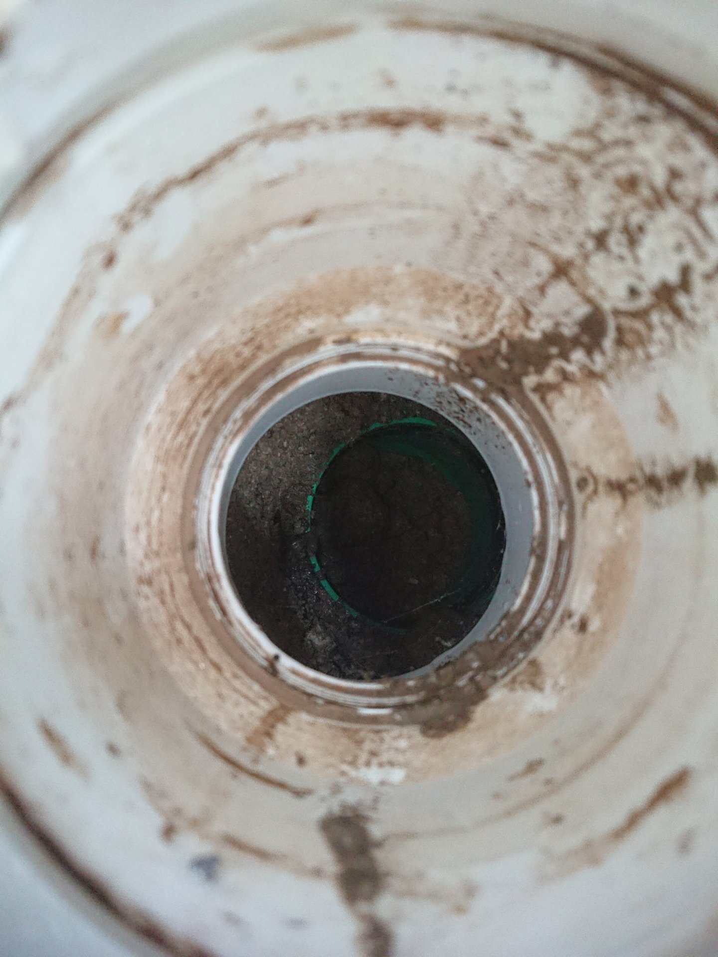

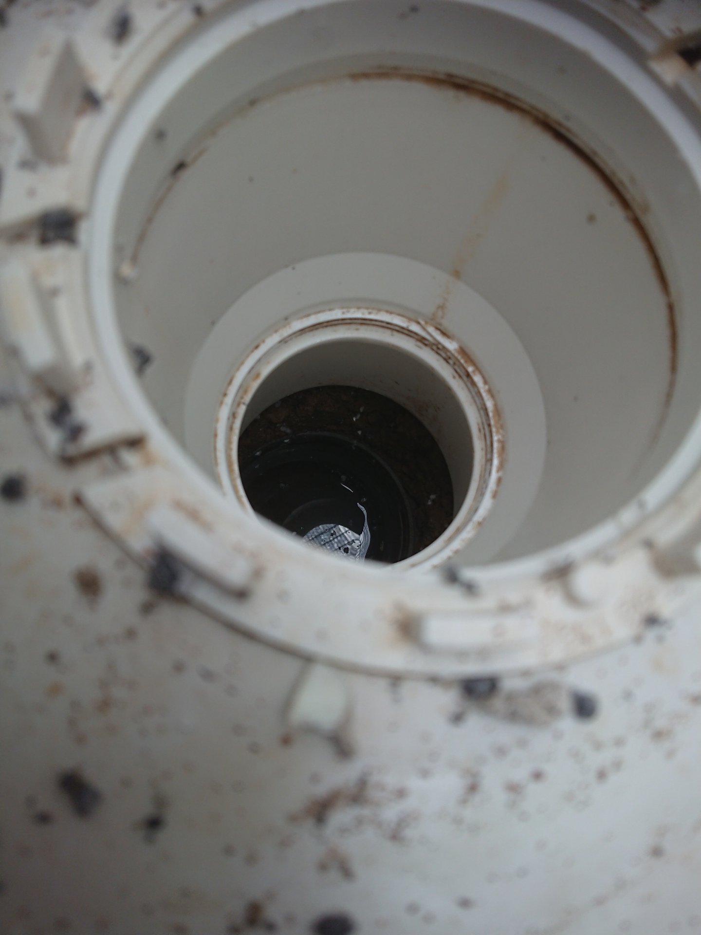

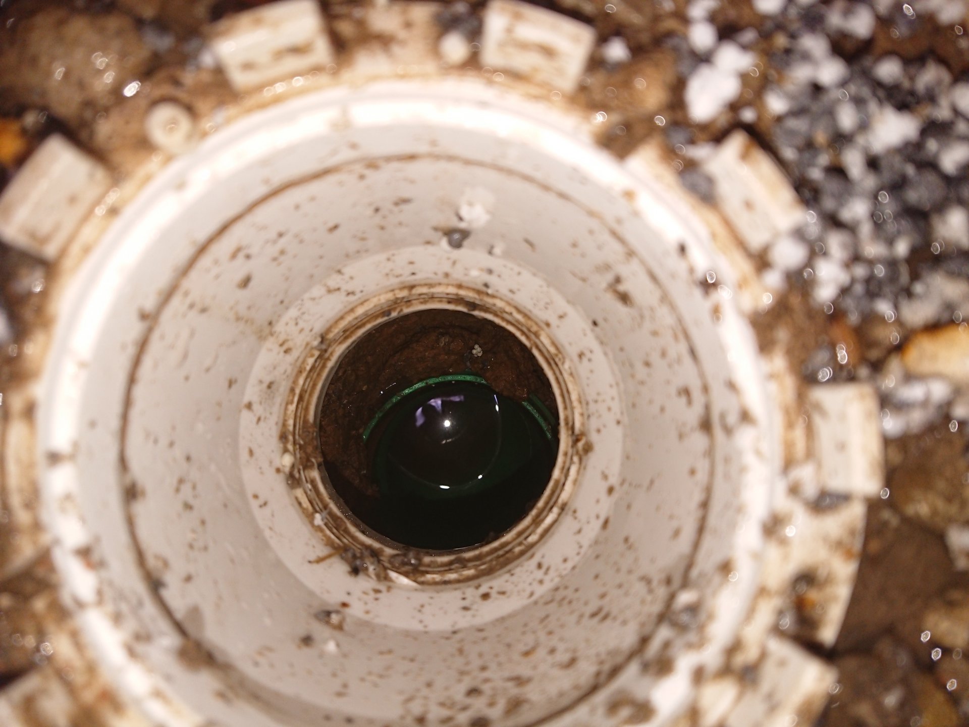

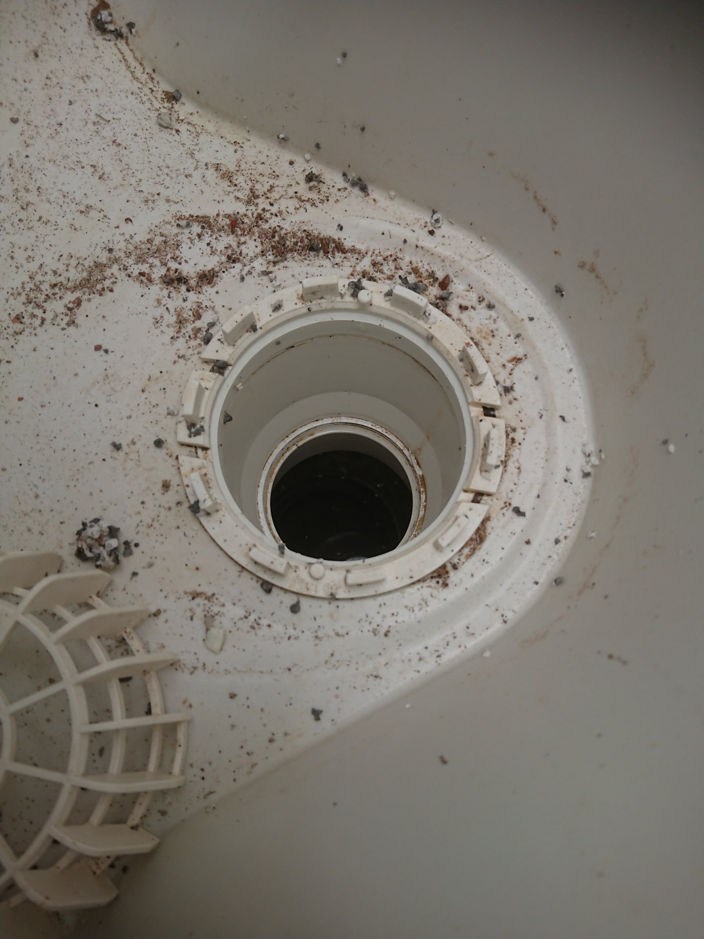

    Nach den Erdarbeiten vor rund 10 Monaten ist der Boden unter den KG-Rohren, die zur Entwässerung meines Kunststofflichtschachts von ACO dienen, offenbar abgesackt und das Entwässerungsrohr wurde abgezogen - was können die Gründe sein? Mangelhafte Verdichtung? Wasser im Untergrund?
    Wie wäre vorzugehen?
    Danke für alle Tipps und Einschätzungen.

    Wie sah eigentlich der Ablauf des LS aus, der da eingebaut worden ist ?

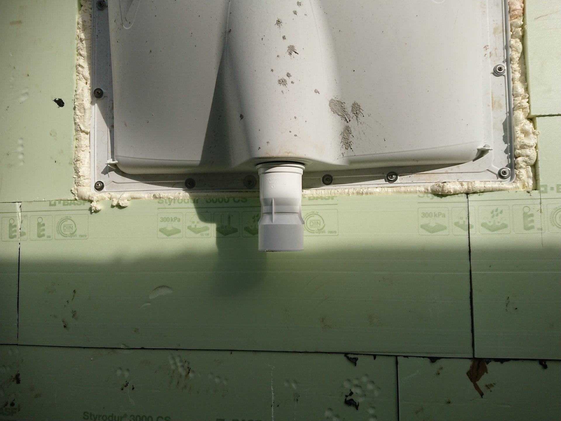

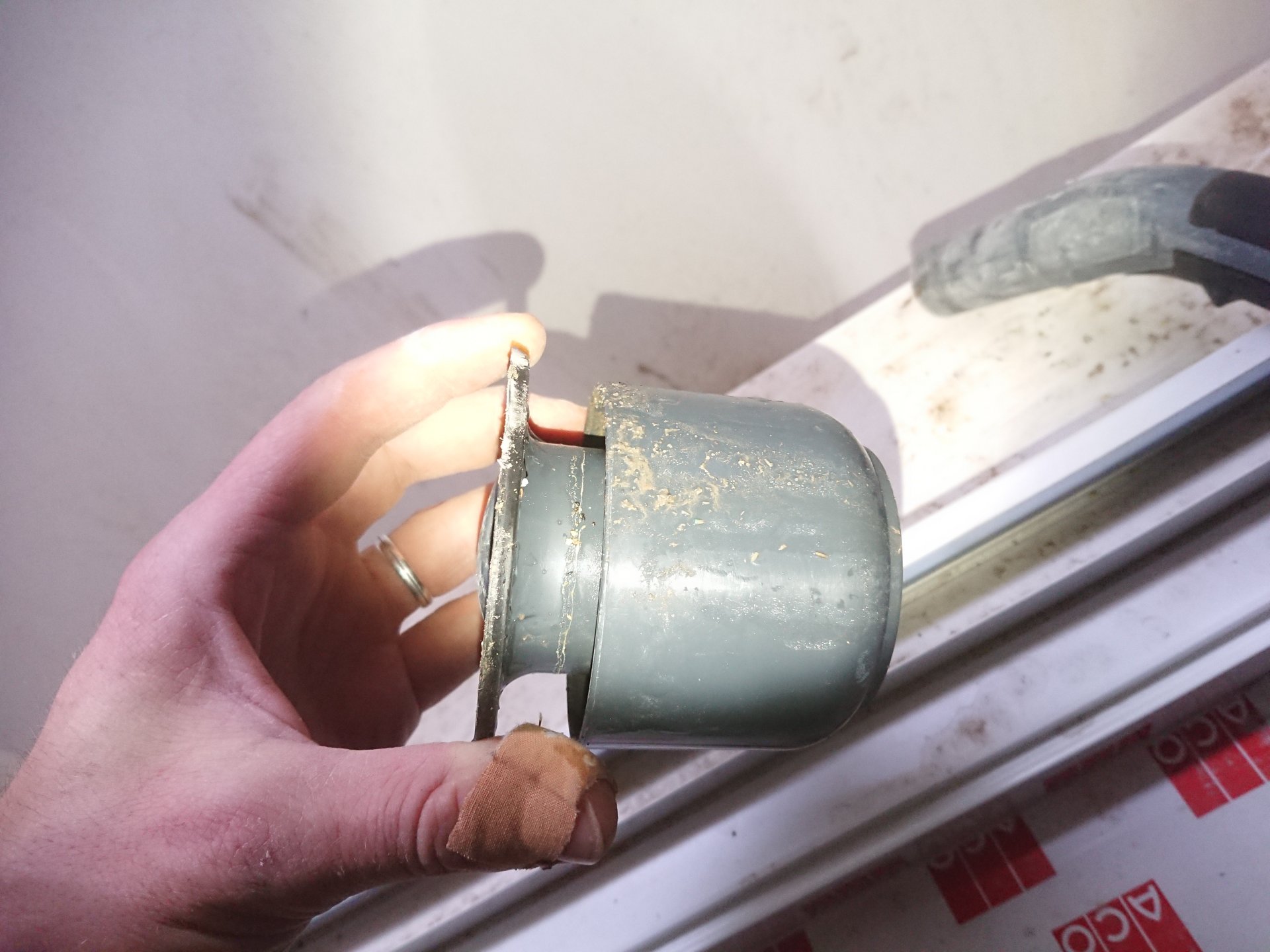

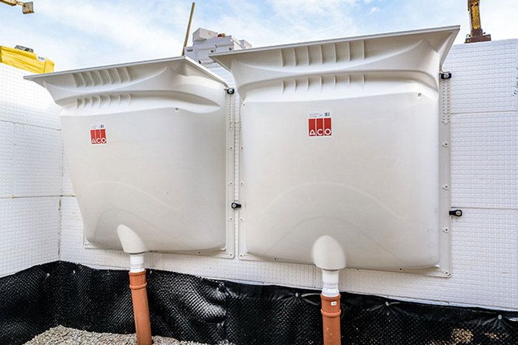

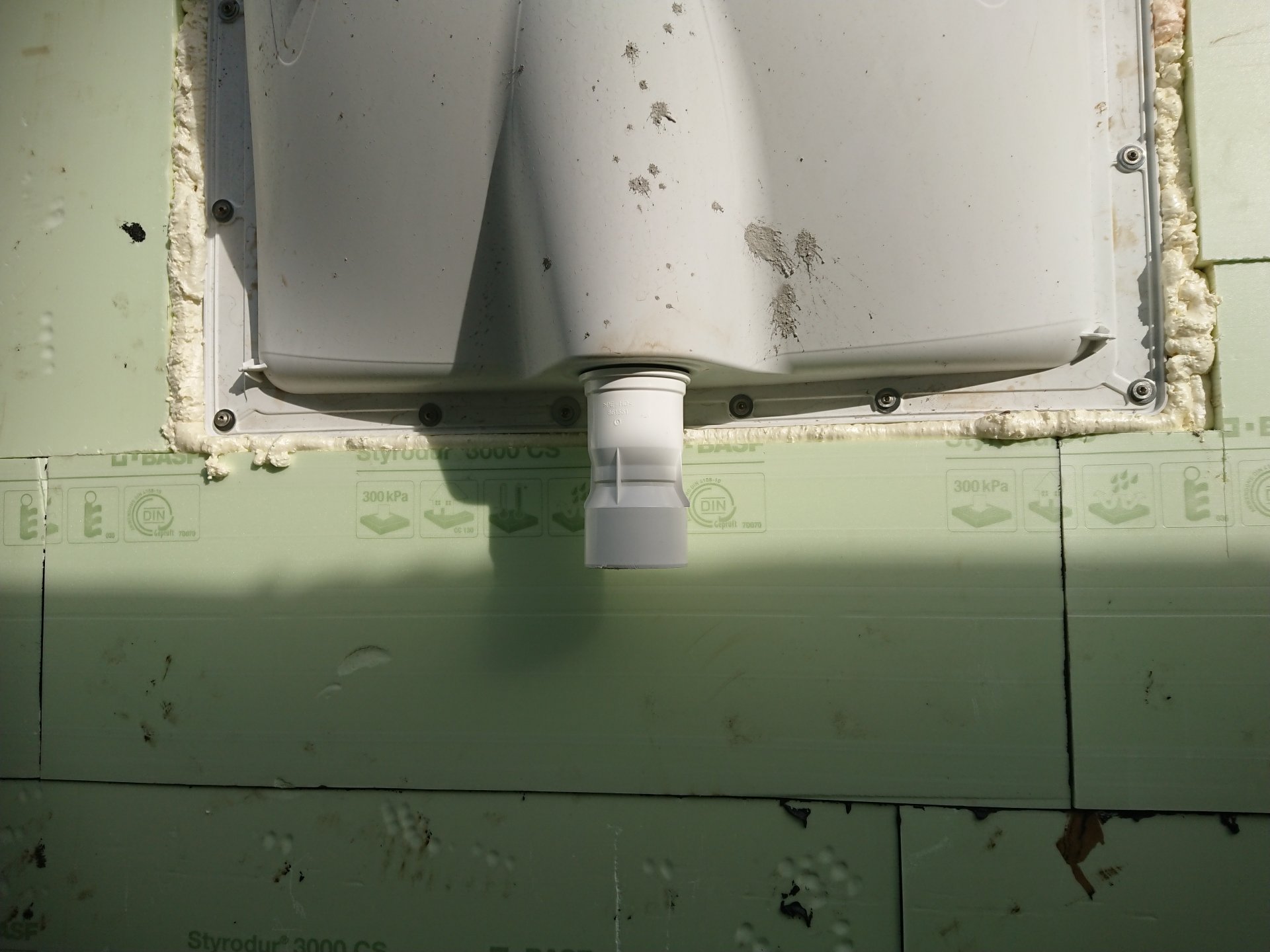

    Das ist original Aco, siehe Anhang.

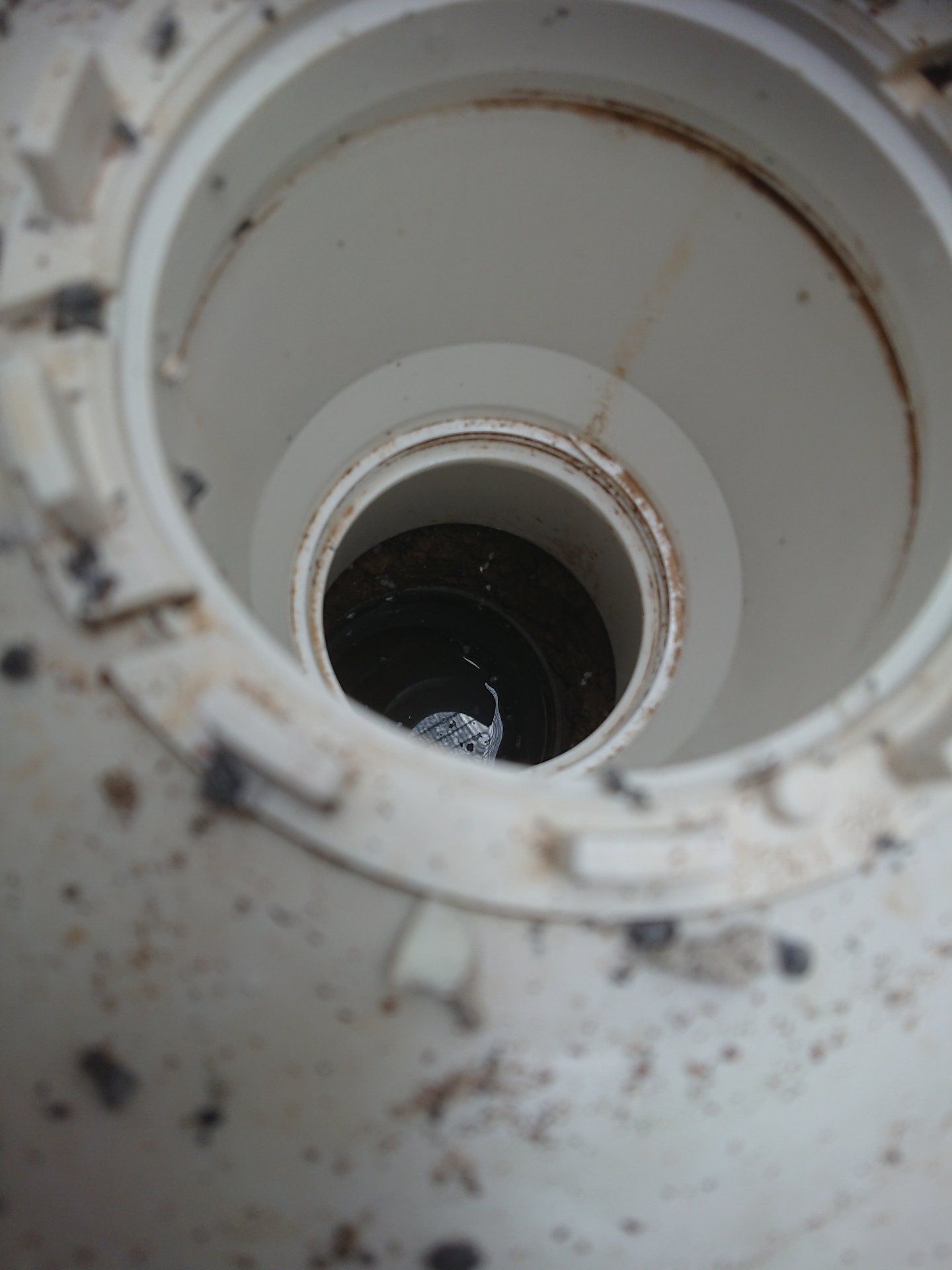

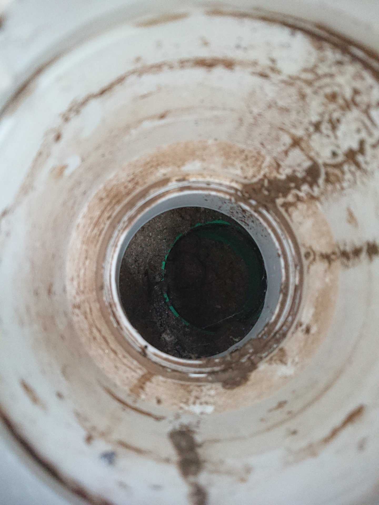

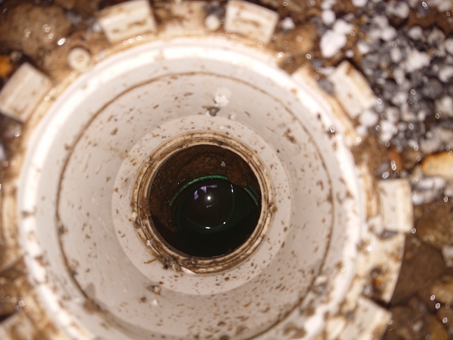

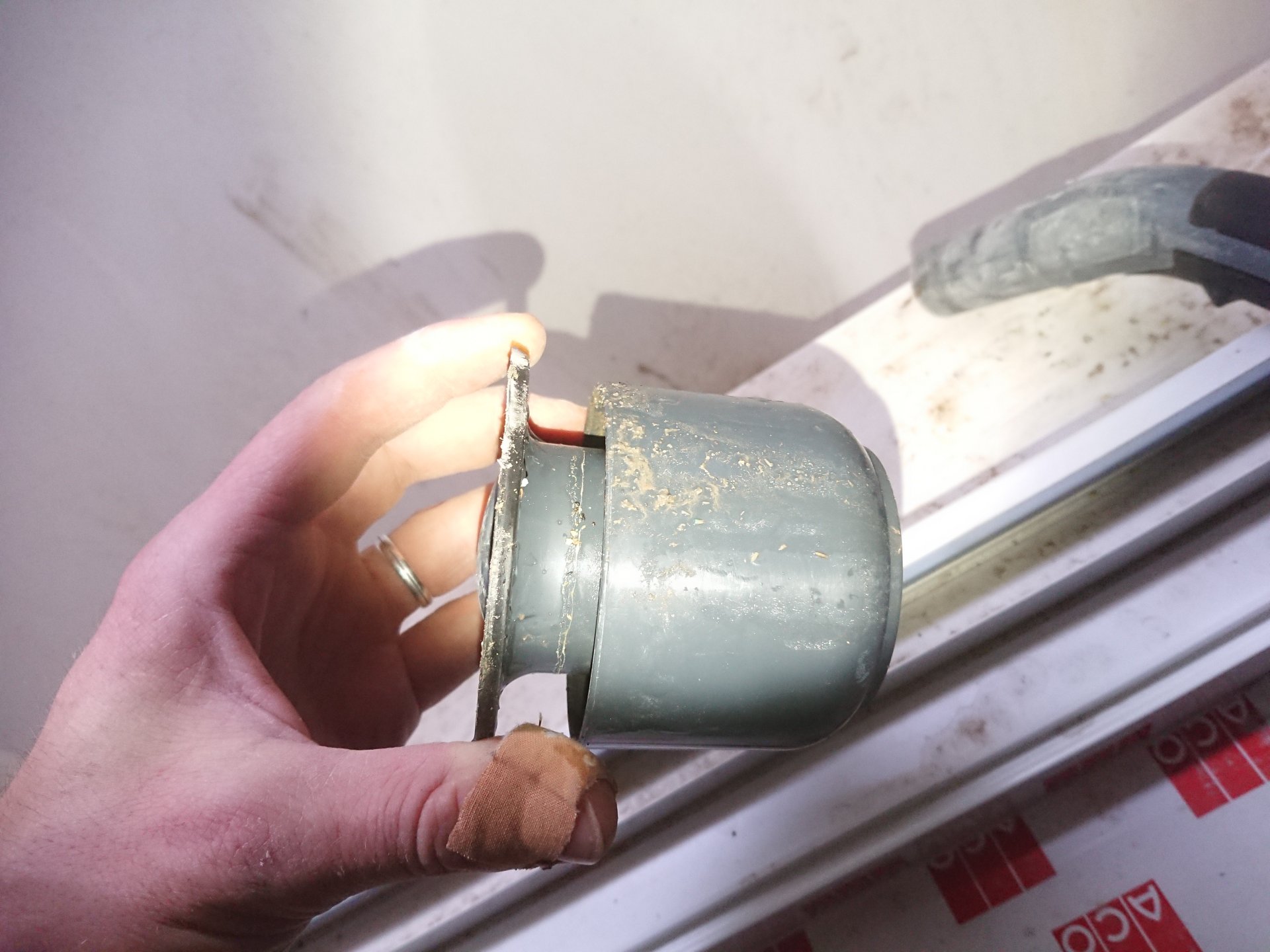

    Fotos 1,
    das ist der Geruchsverschluss.
    Vielleicht war das Abwasserrohr auch schon gar nicht ordentlich angeschlossen ?
    Sah das unterm LS eher so aus ?
    Rohrverbindung ?
    Doppelmuffe ?
    Du hast doch von allem Fotos ?

    Halte ich für unwahrscheinlich, aber klar, unmöglich ist nichts.
    Weiß leider nicht wie es aussah, der Erdarbeiter hat so schnell zugemacht...Nur das weiße ACO-"Anschlussteil" (Ablaufrohr? - Fachbegriff kenne ich nicht...) konnte ich vorher noch fotografieren.

    Hilft denn diese Doppelmuffe (der orangene "Doppelring") überhaupt etwas, dass das ganze nicht absackt? Ich denke da ist so viel Kraft durch die Erde oberhalb des Rohres im Spiel, da hilft doch gar nichts mehr? Denn etwas unterhalb des Rohres ist eine 90 Grad Abzweigung...

    Bei fachgerechtem Einbau bewegt sich das Rohr auch in 5m Tiefe nicht.
    Entweder war es von Anfang an nicht richtig angeschlossen, oder es hat sich gleich beim Einbau gelöst, weil nicht lagenweise verdichtet wurde, oder es hat sich später gelöst, weil der Boden sich gesetzt hat. Kann auch an falscher Verdichtung oder falschem Material liegen.
    Noch eine Möglichkeit. Wenn unter dem Rohr eine Drainage liegt, die nicht in Vliess eingeschlagen wurde, dann steckt jetzt der Sand aus der Leitungszone in der Drainage und das Rohr wurde mit runter gezogen.
    Völlig egal, was es ist. Mangel anzeigen.
