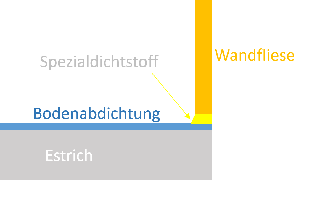

    Hallo Zusammen,
    ich bräuchte mal einen fachmännischen Rat bei folgendem Problem:
    Wir haben eine neue begehbare Dusche bekommen die leider undicht ist. Es tropft im Keller bei der Kernbohrung des Abflussrohrs. Habe aber schon durch diverse Tests sichergestellt das es an der Bodenabdichtung liegt. (meine Vermutung ist, dass es die Randabdichtung betrifft)
    Hatte einen Fliesenleger bestellt und er meinte man müsste die erste Reihe der Wandfliesen entfernen und die Abdichtung am Boden bis über dich Ecken neu machen.
    Ein anderer Fliesenleger meinte man bräuchte nur die Bodenfliesen entfernen, alles neu abdichten und die Dichtigkeit zwischen Wandfliese und Bodenabdichtung mithilfe eines Spezialdichtstoffes sicherstellen. (siehe Skizze)
    Was meint ihr? Ist es wirklich notwendig die erste Reihe der Wandfliesen zu entfernen?
    Vielen Dank
    Grüße
    Max

    Ja, das wird nötig werden. Die neue Abdichtung muß an die hoffentlich Vorhandene dicht angeschlossen werden. Wie das überhaupt funktionieren soll entzieht sich meinem Verständnis.

    Da wird wohl die Dicht Manschette für das Abflussrohr fehlen oder fehlerhaft gemacht worden sein.
    Einmal alles aufreissen und neu machen.
