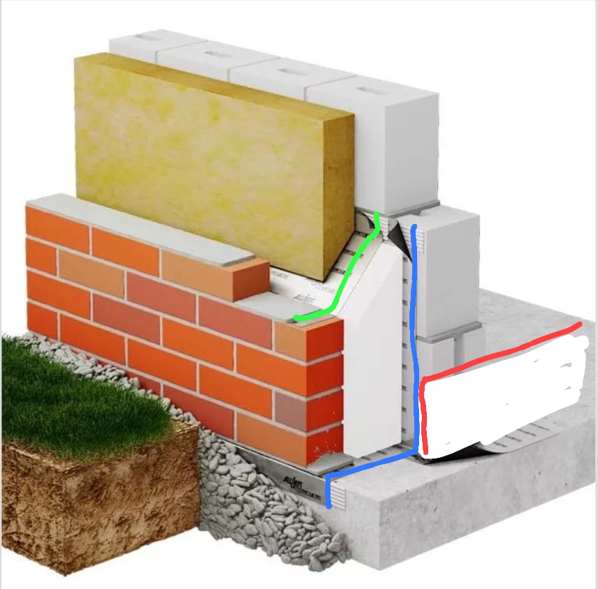

    ich stelle mir die Frage, wie genau die Sockelabdichtung zu erfolgen hat?
    Ich bekomme ein zweischaliges Mauerwerk mit 11,5cm Verblender, 18cm Rockwool und 17,5cm Porenbetonstein.
    Was haltet ihr von dem Alujet Floorjet Reflex und Speed?
    Die Alujet Speed wollte ich für die L- und Z- Abdichtung nutzen und als Mauersperrbahn. Und später wollte ich dann die Reflex mit der Mauersperrbahn 10cm überlappend verlegen.
    Ich stelle mir nur die Frage, wie ich die Abflussrohre richtig abdichten kann? Kann mir da jemand ein Tip geben?
    Lieben Gruß

    Willst Du den Verblender abdichten, warum?

    so müsste es ja ausgebildet werden. oder?
    Das wollte ich dann mit der Floorjet Speed machen und die Fläche im Haus mit der Reflex, da die robuster ist. Wäre das so in Ordnung? Das rote wäre die Mauersperrbahn.
    Wie werden denn die Ecken mit der Speed ausgebildet?
