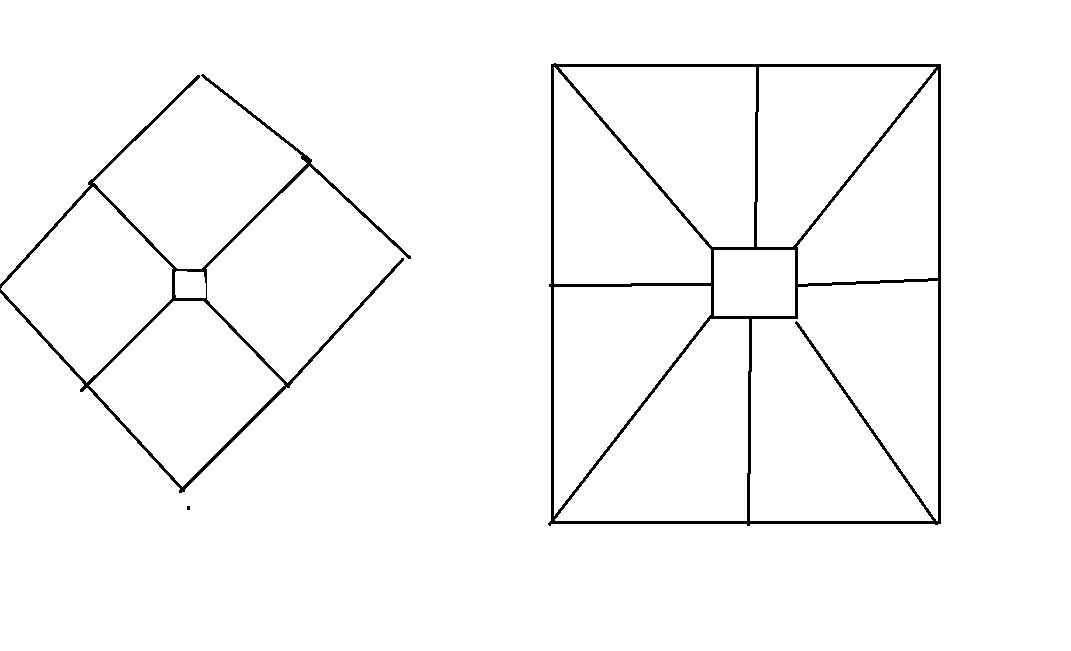

    Hallo allerseits,
    ich bin derzeit dabei, meine Waschküche neu zu fliesen, nachdem ich den Boden aufgerissen habe, um den Abfluss zu erneuern. Nun habe ich in der mitte des Raumes einen 10 x 10 cm großen Abfluss. Nun ist meine Frage, wie ich mit 30x30 m Fliesen den Boden an Besten fliese (Hier soll natürlich ein Gefälle in den Boden, sodass das Wasser zum Abfluss läuft. Generell Fliesen ist hier kein Problem, nur weiss ich noch nichtt genau, wie ich d Fliesen hier für den Abfluss schneiden soll. Anbei einmal 2 Möglichkeiten. Welche macht hier am meisten Sinn? Ich hatte an der rechten überelgt, merke jedoch, das hier natürlich viel geschnitten wird und es hier somit auch zu Fehlern und unpassgenauigkeiten kommt.
    Generell würde ich nicht im ganzen Keller ein Gefälle erstellen wollen, sondern nur mit den direkt angrenzenden fließen bzw max. mit der 2. Reihe um den Abfluss. Der Rest des Raumes würde dann entsprechend im Schachbrettmuster gefliest werden.
    Habt ihr dort irgendwelche Ideen?

    rechts, weil links nicht funktioniert.

    In deinem Fall brauchst du nur die Diagonalen Schnitte auf dem rechten Bild. Bei einem 10 cm Kranz. Also nur eine Fliese nutzen reicht aus.
