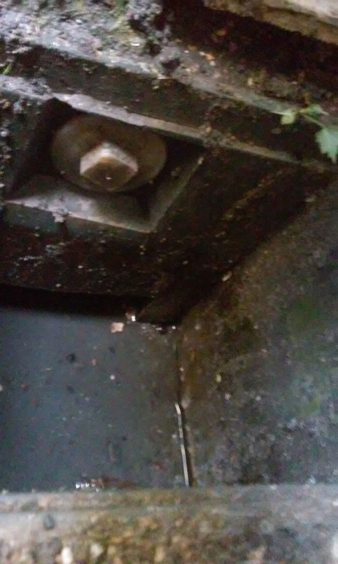

    ich habe eine Frage zu dem Bodenablauf im Kellerabgang (außen). Es ist so, dass dieser öfters verstopft ist und das Wasser bei Regen sehr hochsteht. Bald läuft es ins Haus rein... Kann man den Ablauf selber reinigen oder brauch man dafür eine Firma?
    Anbei ein Bild von dem Ablauf (Bild von oben).
    Wofür ist diese Vierkantschraube? Zum Reinigen des Ablaufs?
    Vielen Dank für Rückmeldungen.

    ich habe einen sehr ähnlichen Abfluß.... läuft extrem schlecht ab.
    @Maulnix, ich weiß der Eintrag ist schon älter, aber hast Du rausgefunden, wozu der Vierkant ist?

    Der Vierkant öffnet den "Wartungszugang" und man landet dann hinter dem Minisyphon am Boden. Darüber kann man in der Theorie dann entweder mit Spirale oder Wasserdruck das Rohr reinigen. In der Realität sind diese Dinger Jahrzehnte unbewegt und immer feucht und damit völlig fest gerostet. Ich hatte es auch mit passenden Schlüssel und großen Hebel und viele Stunden WD40 Einwirkzeit nicht öffnen können, bzw. hatte Sorge, dass ich mit noch mehr Kraft eher der ganzen Ablauf aus dem Boden reiße bevor die Schraube sich dreht.....
    Mein Problem lies sich zum Glück lösen über einen Zugang für die Dachrinne ein paar Meter weiter und dann von einem Kanalreiniger der mit einem harten Wasserstrahl gearbeitet hatte. Die Arbeitszeit zum frei spülen waren rund 5 Minuten, aber dazu kommt noch das Druckschlauch legen, Anfahrt, danach aufräumen etc

    @Peterle678, vielen Dank für deine schnelle und ausführliche Antwort. Damit hast du mir wirklich weiter geholfen.
    Hatte ebenfalls mit passendem Schlüssel versucht den Vierkant zu öffnen, aber keine Chance. Das Ding lässt sich kein Millimeter bewegen.
    Dank deinem Tipp werde ich versuchen den Ablauf über das Reinigungsrohr im Keller zu erreichen und zu reinigen.
