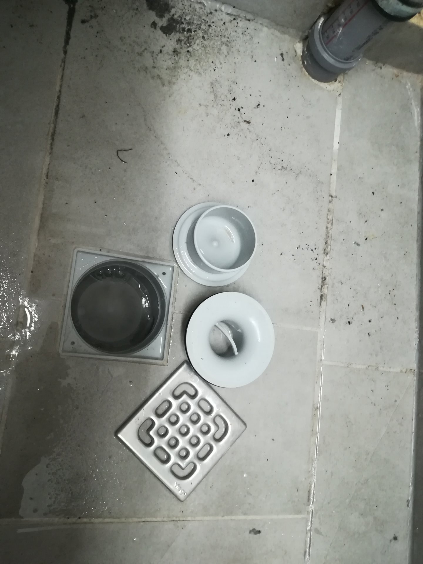

    Liebes Forum,
    mein Bodenablauf im Waschraum läuft immer beim Abpumpen der Waschmaschine völlig über. Im Anhang findet ihr den Bodenablauf "auseinandergebaut". Gereinigt habe ich das ganze schon. Nach meiner Kenntnis handelt es sich um ein Viega / Tauchrohr.
    Irgendwelche Ideen was ich noch tun kann? Ist das Rohr zu klein dimensioniert? 50er Rohr müsste das sein.
    Ich danke euch für eure Hilfe!

    Verstopft?

    Mh also scheint erst alles gut abzulaufen -> Dann kommt es raus und blubbert Luftbläschen...

    na dann ist es wohl ein paar Meter weiter verstopft

    Komischerweise steigt das Wasser recht schnell aus dem Ablauf, es fließt aber auch recht zügig wieder ab, nachdem ein paar Luftbläschen hoch kamen...
    Womit kann ich eine Verstopfung testen? Habe mal ein Elektro-Kabel ein paar Meter reingezogen, ging ohne Probleme...

    Nein, nicht "komischerweise". Was du beschreibst, ist exakt das Phänomen einer tiefer sitzenden Teilverstopfung. Eine Waschmaschine stößt beim Abpumpen einen beachtlichen Volumenstrom aus. Über die Verengung weiter hinten im Rohr kann aber nur ein kleinerer Volumenstrom abfließen. Die Differenz tritt aus dem Bodenablauf aus. Sobald die Waschmaschine mit dem Abpumpen (fast) fertig ist, fließt das Wasser dann wieder zurück in den Abfluss.
    Was du uns nicht gesagt hast: Was hat sich geändert, kurz bevor das Problem aufgetreten ist? Neue Waschmaschine? Neu ins Haus eingezogen? Umbauten am Abwassersystem?
    Lösungsansätze:
    a) Es gibt für den Privatgebrauch handbetriebene Rohrreinigungsspiralen.
    b) Kurzfristige Übergangslösung: Wenn ein Waschbecken in der Nähe ist, steck einen Stopfen rein und lass es volllaufen. Danach ziehst du den Stopfen und lässt das Wasser ablaufen. Wenn dabei kein Wasser aus dem Bodenablauf austritt, kannst du den Abwasserschlauch der Waschmaschine vorübergehend in das Waschbecken hängen, bis die Verstopfung beseitigt ist.
    c) Fachbetrieb hinzuholen. Diese Art der Verstopfung ist meist recht kostengünstig zu beseitigen.
