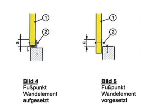

    Hallo liebe Bauexperten,
    Ich bin gerade dabei eine Garage mit ca 5mx8m zu bauen.
    Der Aufbau ist eine 25cm Bodenplatte und ein Holzriegel an dem Sandwichpaneele (teils Mineralwolle, teils Schaum) horizontal befestigt werden.
    Meine Frage ist nun der Bodenanschluss:
    Ich würde mir gerne einen zusätzlichen 20cm Betonsockel ringsum ersparen und die Paneele direkt auf die Bodenplatte aufstellen. Darunter kämer ein entsprechender Montagewinkel und das Tropfblech um Feuchtigkeit von Aussen fern zu halten.
    Bei den ganzen Montagerichtlinien ist meist nur eine Vorgesetzt Montage auf einer Mauer mit einem Winkel beschrieben.
    Die Bodenplatte ist auch nicht Isoliert - Die Garage wird auch nicht dauerhaft beheizt - maximal mit Bauheizstrahler falls mal eine längere Reparatur im Winter der Fall wäre.
    Kann das durch diese Ausführung langfristig zu Problemen kommen?
    Bitte um technische Vorschläge. Noch ist die Fundamentplatte nicht gegossen.
    Danke
    Lg

    Hier die Skizze
    Quelle: hoesch-bau.com/uploads/tx_downloads/D_Z-10.49-584_isorock_092017.pdf
