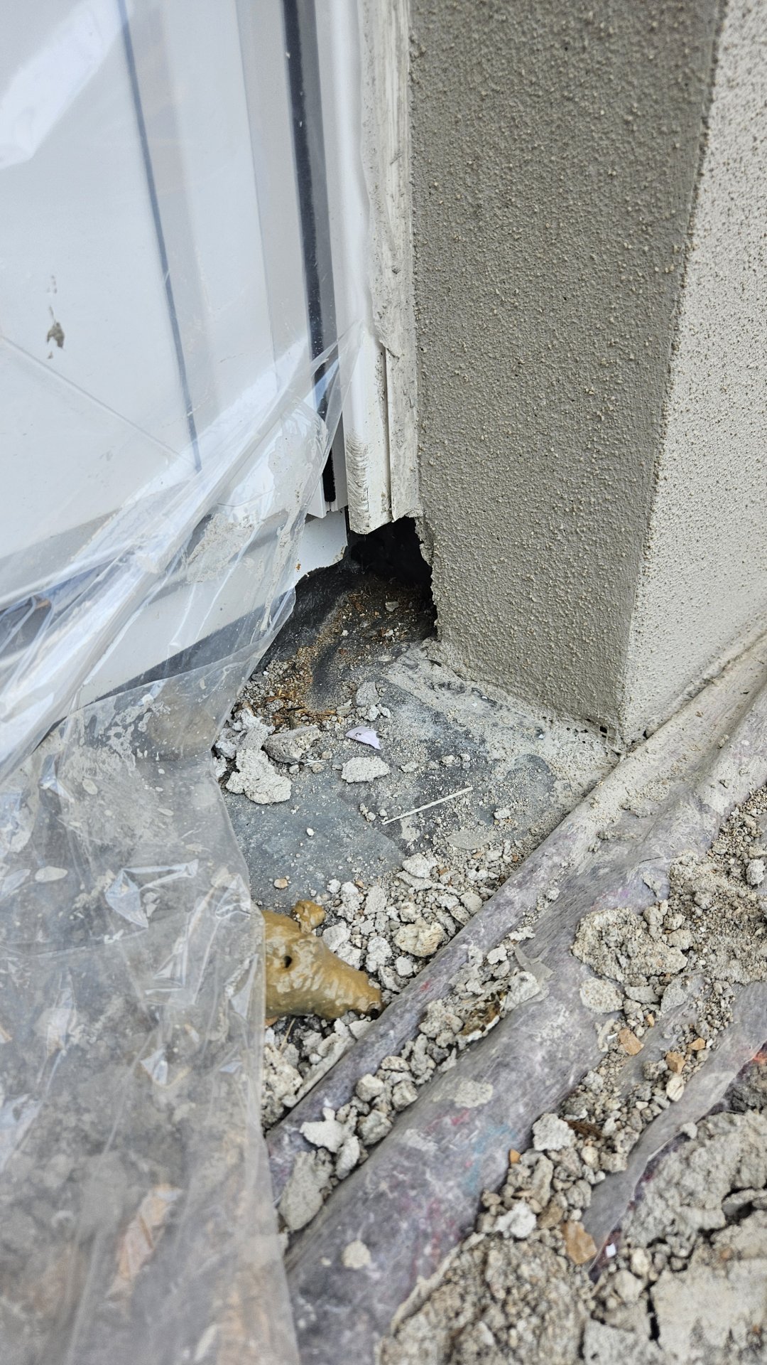

    Hi Zusammen,
    Wir haben eine Terasse mit darunterliegendem Kellerraum. Daher ist der Terassenboden gedämmt und mit bitumen abgedichtet. Die Anschlüsse zu den Terassentüren sind mit Flüssigkunststoff abgedichtet. Jetzt wird gerade verputzt. Bei den Laibungen mit Dämmung und darüber Putz. Ich frage mich gerade wie der Anschluss von Dämmung und Putz am Boden gemacht werden muss, ihnen dass Wasser hinter den Putz in die Dämmung geraten kann. Foto wie es jetzt ausgeführt ist. Ist das okay so? Kann das irgendwie nicht glauben. Es kommt noch Split und dann Terassenplatten aus Keramik.
    Danke und LG

    Ich vermisse an der Tür eine Rinne mit einer gelochten Abdeckung, die das von der Tür ablaufende und das hoch spritzende Regenwasser aufnimmt und ableitet. Man muß immer damit rechnen, daß Regenwasser auf der Terrasse vom Wind gegen das Haus und unter der Tür hindurch gedrückt wird. Das muß man ableiten statt lediglich abzudichten. Sonst findet das Wasser irgendwann einen Weg unter den Estrich.
    Auch am Wandanschluß muß die Abdichtung hinter der Dämmung, mindestens 15 cm hoch geführt sein.

    Danke Dir, kommt noch. Ist aber nicht das Thema. Auch mit Rinne könnte hier das Wasser an die Dämmschicht gelangen. Verputzer will nun auch die hinteren Seite der Dämmung mit verputzen. Ich würde danach nochmal zur Sicherheit Flüssigkunststoff drüber machen.

    Der Putzabschluss ist nicht fachgerecht ausgeführt. So lässt sich die erforderliche Dichtschlämme, zum Schutz des Putz vor Feuchtigkeit, nicht aufbringen.
    Schau mal in der Remmers Sockelfibel.
