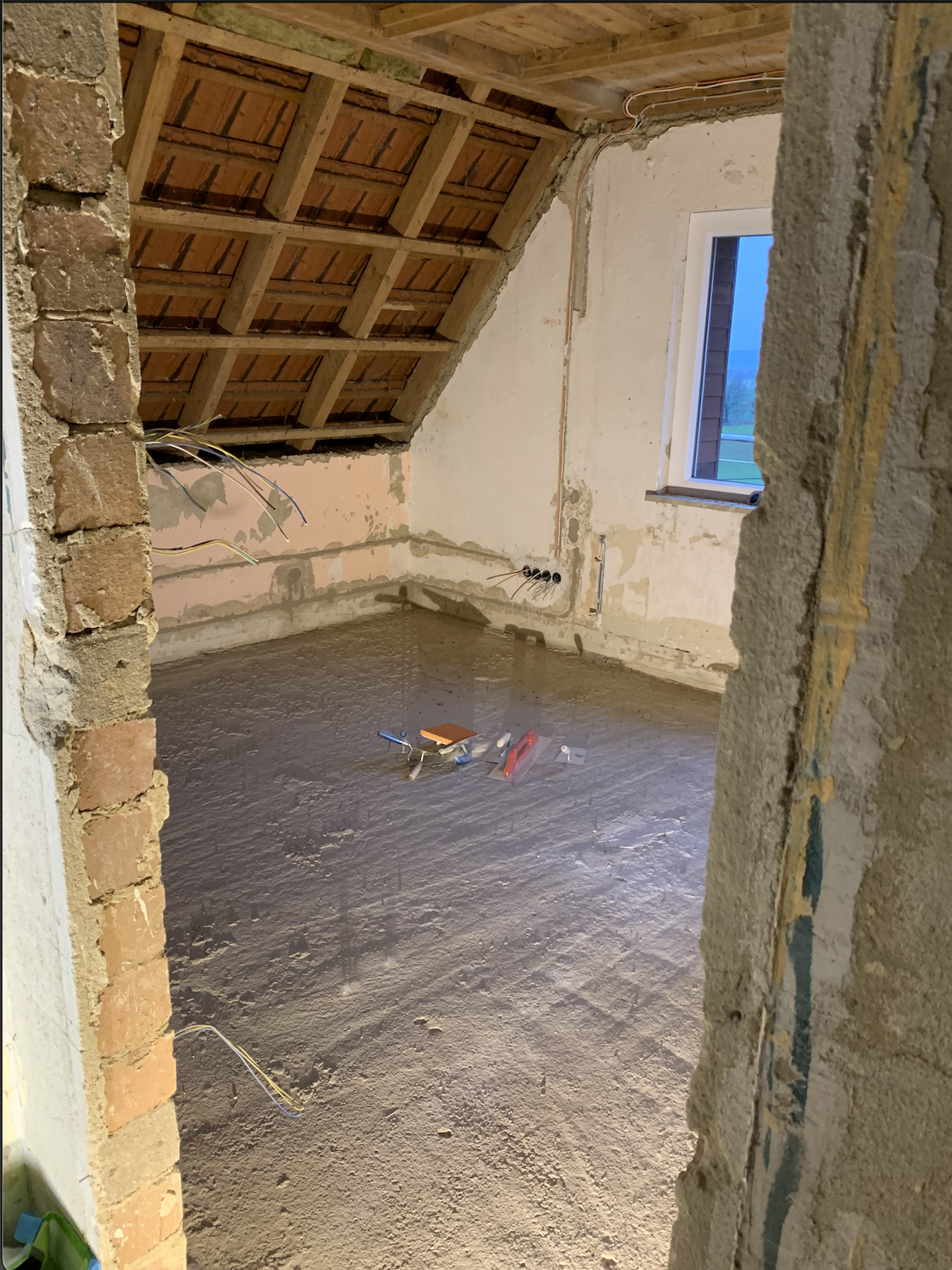

    wir haben im letzten Jahr ein Haus aus den 60ern erworben und haben es komplett entkernt. Im 1.OG hatten wir einen Bodenaufbau (von unten nach oben) Betonboden, Balken, OSB, Dielen, Kokosfaser, PVC, Fliesen, dieses haben wir alles rausgerissen, weil im Haus Animal Hoarder wohnten und der Boden nicht mehr zu retten war.
    Nun meine Frage, wie baue ich nun den Boden wieder auf, wir müssen ca. 6cm Boden ausgleichen, damit wir Türen mit Standard-Maße einbauen können, Fußbodenheizung ist nicht geplant.
    Ich danke euch schon einmal. :)

    Trockenunterboden auf Schüttung

    Ich muss einmal nachfragen, was genau meinst du mit Trockenunterboden?
  4. Alex88
    6.702
    3.650
    Trockenestrich von z. B. Fermacell, Knauf

    Vom Bodenaufbau her, 1. Betondecke 2. Trockenschüttung 3. Trockenestrich? Dann brauchen wir kein weiteren Dämmstoff oder Trittschall?
  6. Alex88
    6.702
    3.650
    nein
