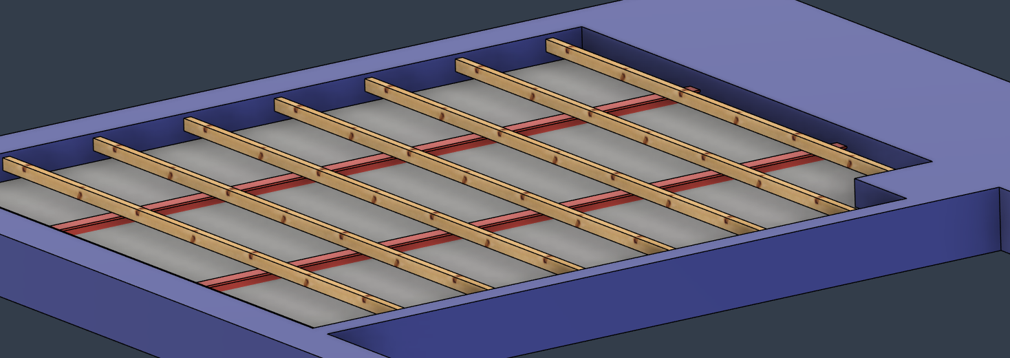

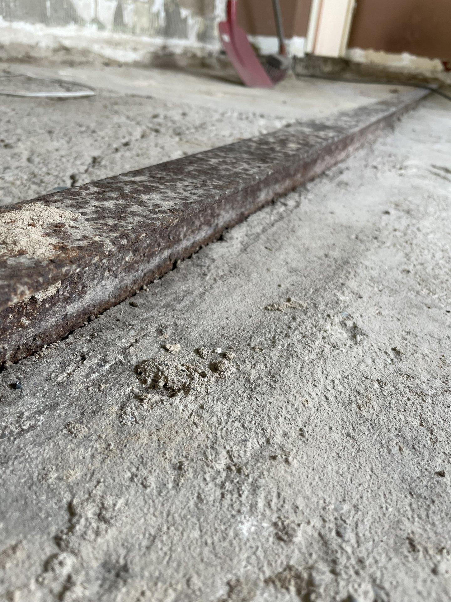

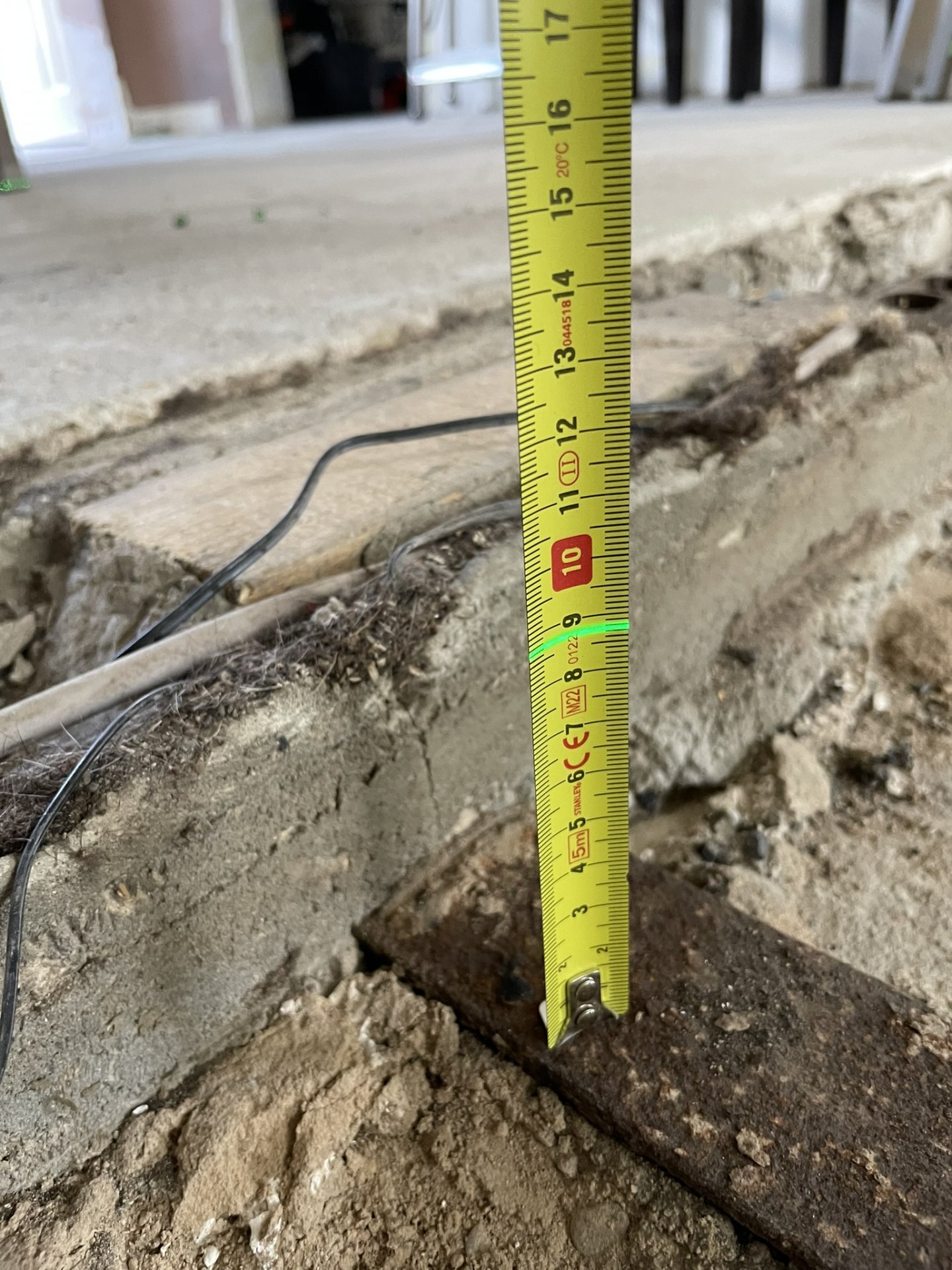

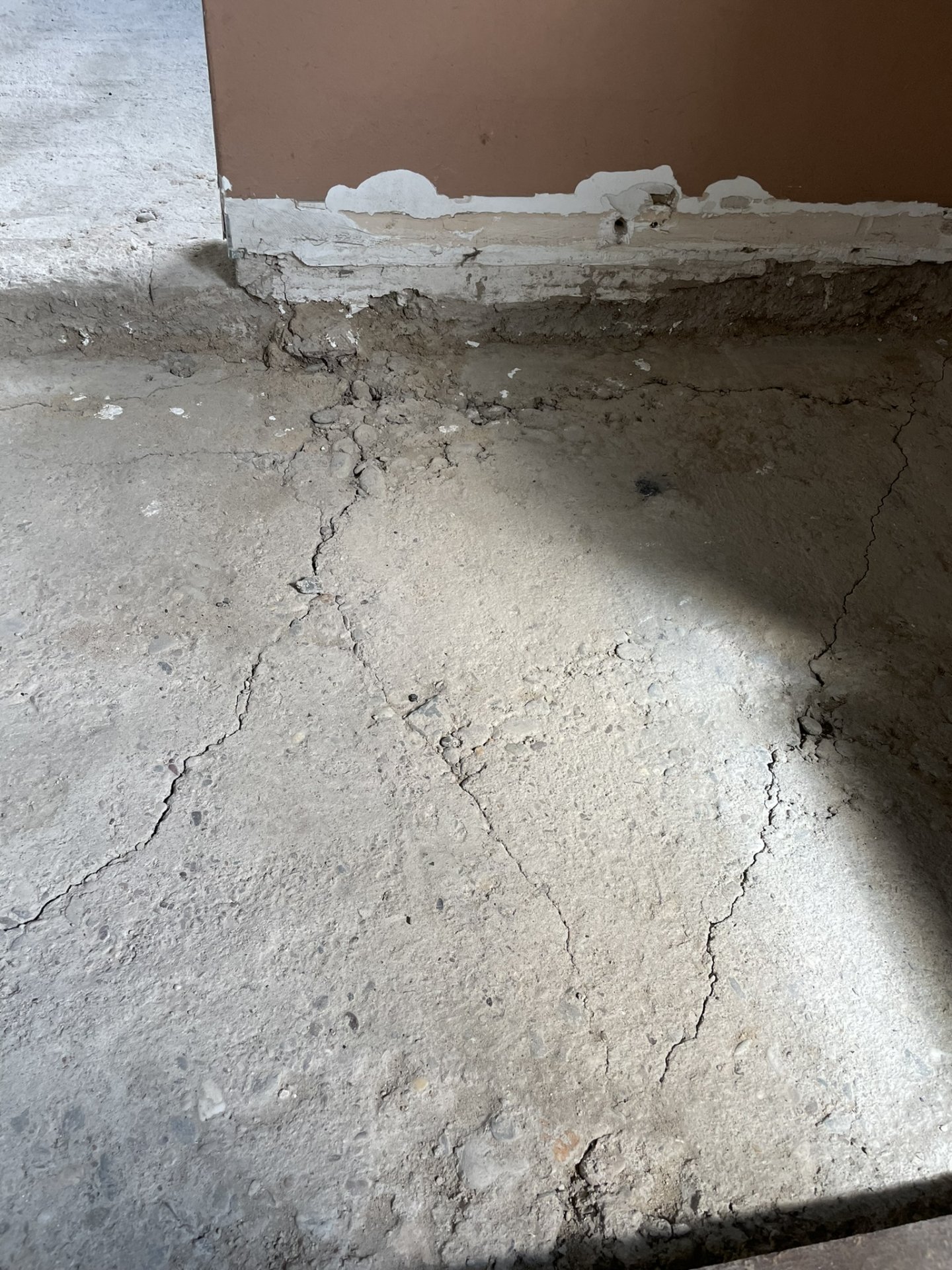

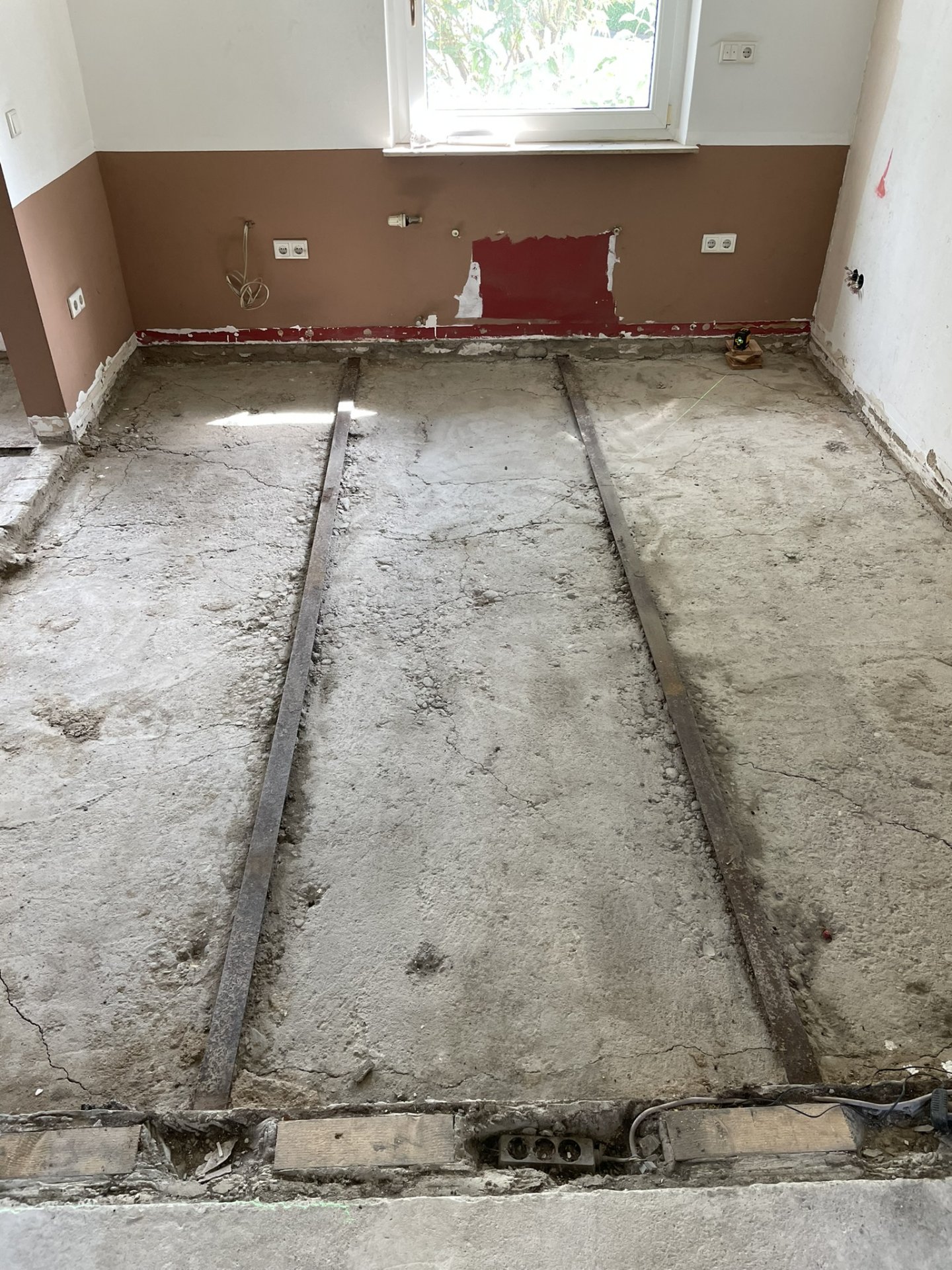

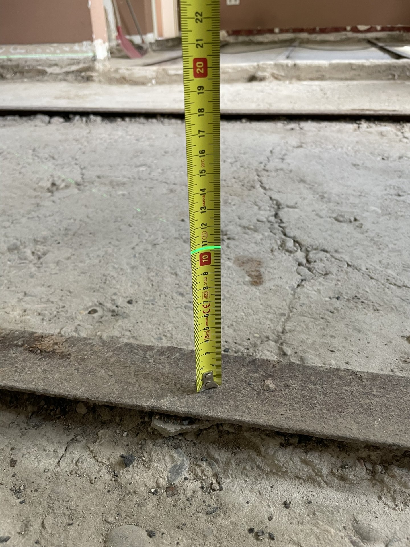

    Hallo Zusammen,

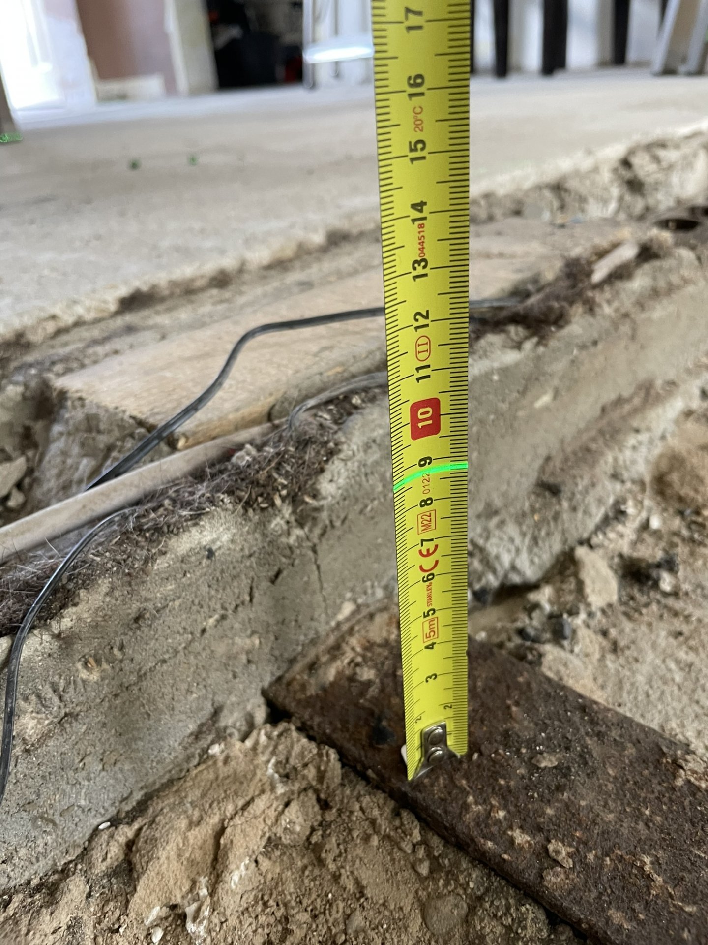

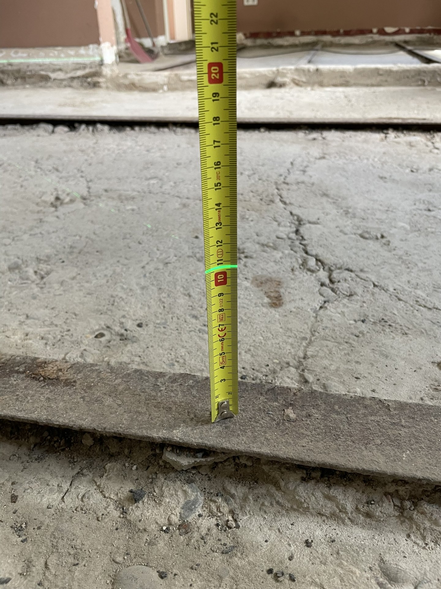

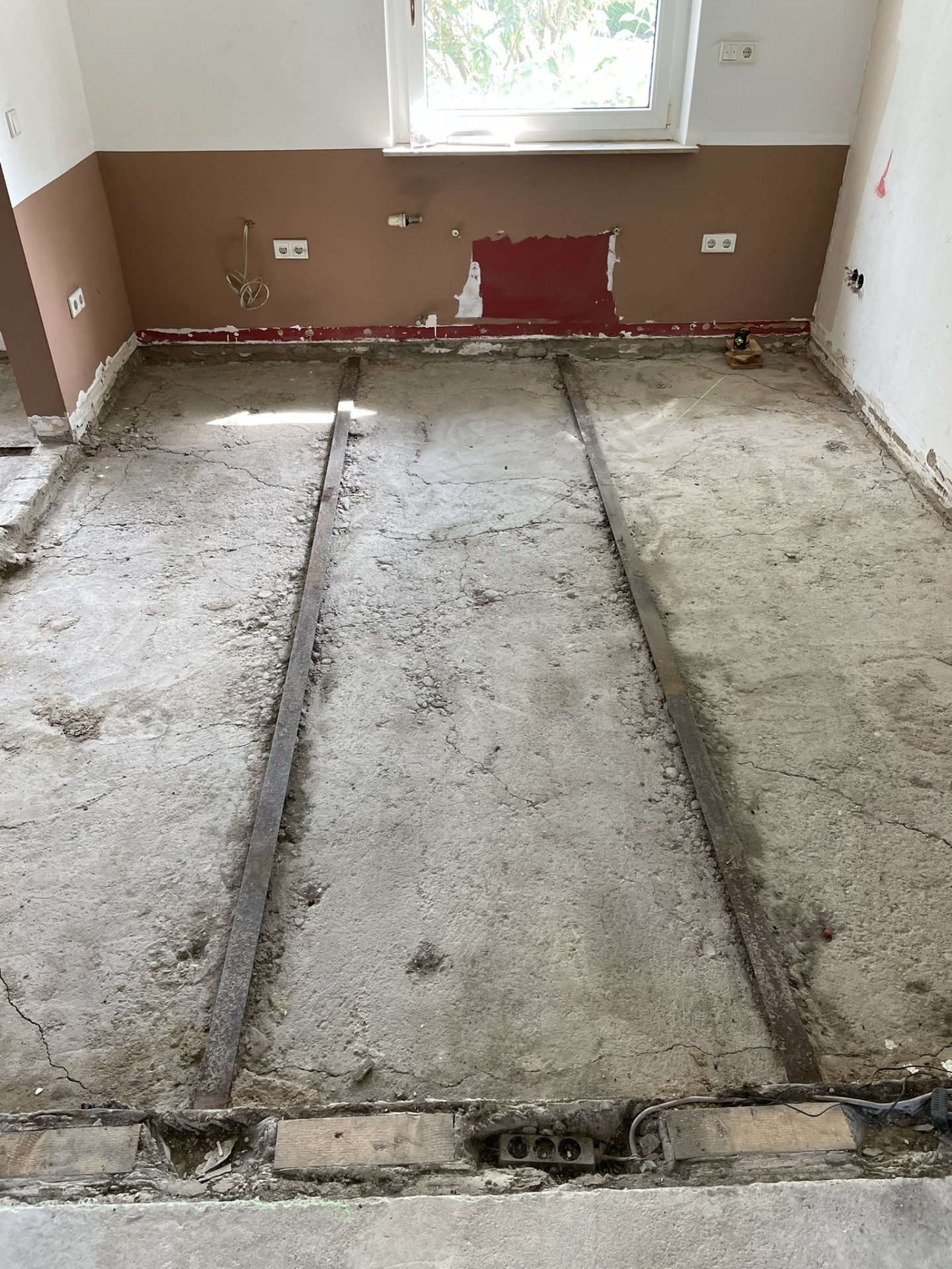

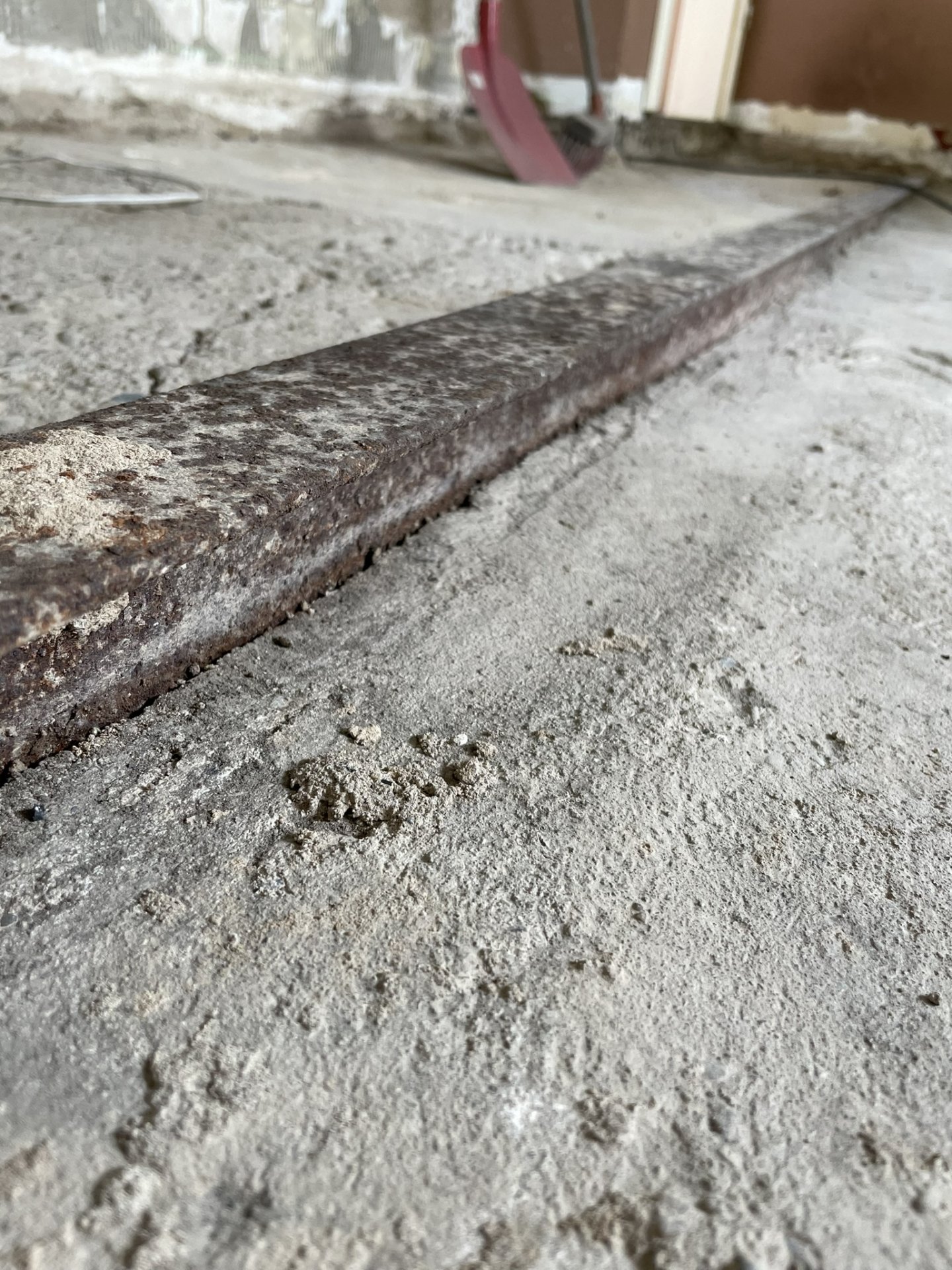

    ich möchte auf meiner alten Betondecke im Erdgeschoss einen neuen Boden aufbauen. Bisher gab es eine Querlattung und darauf Dielen mit Schlacke darunter. Das habe ich schon entfernt.
    Hier ein Bild der aktuellen Zustandes. Ich habe auch noch mehr Bilder des jetzigen Zustandes auf einem image host, die konnte ich aber hier nicht teilen, da ich noch keine links einfügen darf. Ich habe einige dem Post angehangen.

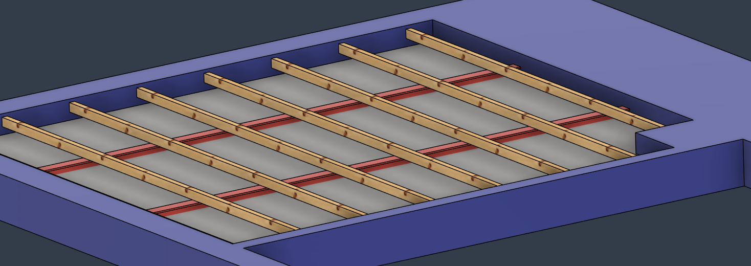

    Ich plane nun auf den Trägern quer KVH aufzulegen und auszugleichen (die Träger habe 2 cm Gefälle). Auf das KVH möchte ich dann 22er OSB Platten verschrauben.
    An der höchsten Stelle habe ich 85mm Aufbauhöhe vom Träger bis zur Unterkante des neuen Sichtbodens (bündig zum angrenzenden Raum). Es wäre also ein KVH mit 6cm Höhe. Ich bin mir etwas unsicher beim Abstand und bin jetzt erstmal von 50cm ausgegangen.
    Unter das Ganze möchte ich nicht tragendes Perlit schütten, da die Betondecke ja recht uneben ist. Vermutlich mit Dampfbremse darunter da es sich ja um die Kellerdecke handelt?

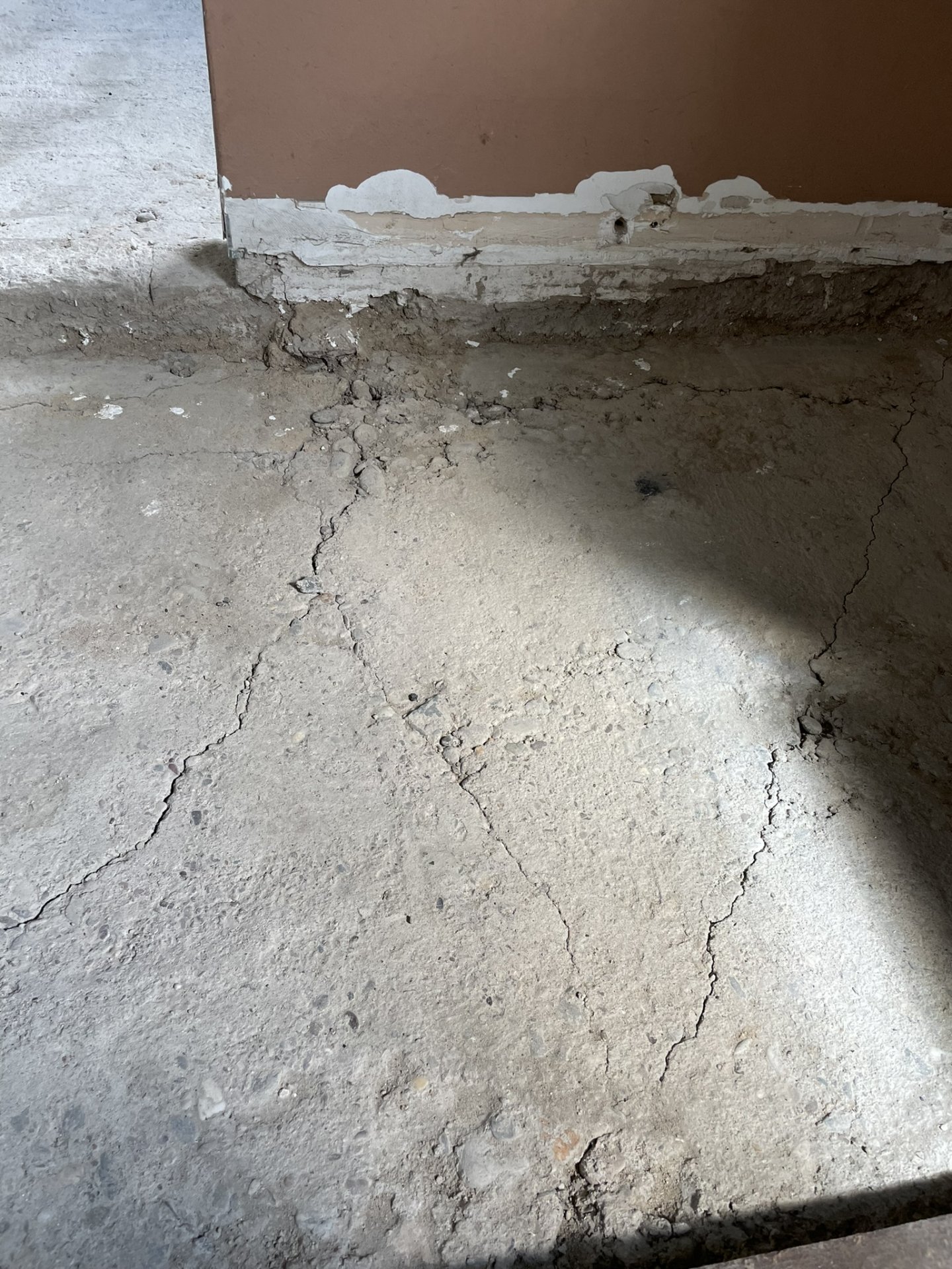

    Was haltet ihr von diesem geplanten Aufbau? Auch hat die Betondecke oben einige Risse (siehe Anhänge), diese sollte ich vorher verfüllen, oder?
