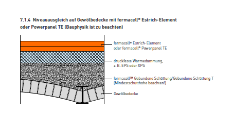

    ich würde gerne in meinem Altbau den Fußboden im EG neu aufbauen.
    Aufgebaut ist dieser momentan so:
    - Gewölbedecke
    - Lehm
    - Dreck
    Ziel ist es den Untergrund so herzurichten das Trockenestrich Elemente und Vinylboden verlegt werden kann.
    Fermacell beschreibt den Aufbau mit gebundener Schüttung, Dämmung und den Estrich Elementen.
    Der Keller ist jedoch feucht. Könnte es auf Dauer Probleme geben?
    Hierzu müsste ich ja den kompletten Lehmboden herausnehmen. Hat der Lehm eine tragende Rolle bzw. könnte man dann die Gewölbedecke beschädigen? Der Gewölbekeller an sich wurde vom Maurer als sehr gut erhalten eingestuft.

    Das ist in erster Linie eine Frage an deinen Statiker, da du das Gewicht einer tragenden Decke veränderst. Wenn du Sorge hast, dass die Feuchte aus dem Keller (Raumfeuchte) in den Trockenestrich zieht, dann lässt sich die Decke innenseitig mit dampfdichter Dämmung schließen (zB. Foamglas). Dadurch reduziert sich jedoch nicht die Feuchte in den Wänden. Diese kann immer noch "aufsteigen"

    Welche Höhe steht denn über dem „Dreck“ zur Verfügung und ist dies der momentane Zustand?
    Ursprünglich lag vermutlich ein Dielenboden darauf, was viel einfacher und techn unproblematisch wäre.

    Ich habe es nun folgendermaßen gemacht:
    - Alles an Dreck heraus geschaufelt
    - In die Wände in gewissen Abständen Löcher gebohrt und Rundeisen reingelegt.
    - Rundeisen auf Höhe der Träger von Wand zu Wand gelegt und betoniert
    - Bims-Zement Gemisch über die Gewölbedecke gepackt und schön gerade abgezogen
    Nun muss alles trocknen. Danach kommt nochmal 2cm gebundene Schüttung, Trockenestrich und Vinylboden drüber

    Ohne Feuchtigkeitssperre wird das PVC durch Dampfdruck hochkommen.
    Eingebohrte Löcher und Rundeisen bringen keine Verbesserung.
    Festes Material hätte ohne Nachteil verbleiben können-
    darauf die Feuchtigkeitssperre, dann Höhenausgleich, Tragschicht und Belag

    Dampfsperre kommt natürlich noch unter das Vinyl, hatte ich vergessen zu schreiben. Die Eisen bringen eine zusätzliche Verbindung zwischen Gewölbe und Träger.
