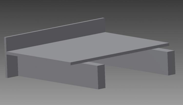

    Schönen guten Tag,
    zuerst, ich weiß es gibt viele dieser Themen aber irgendwie finde ich nichts passendes für meinen Aufbau und außerdem gehen die Meinungen teils sehr auseinander. Deshalb eröffne ich jetzt selbst ein Thema hierzu.
    Ausgangssituation: Dachausbau wurde schon teils durchgeführt (vom Vater noch). Alter Dachboden wurde beibehalten. Dieser ist eine Holzbalkendecke mit 4x10er Balken und einem Abstand von ca. 60cm der Balken. Dazwischen eine normale Dämmung alla "Isover" Dämmfilz o. ä. (ist jedenfalls schon älter). Auf den Balken sind 15er OSB-Platten verlegt (nicht verschraubt).
    Es geht um ca. 100 m². 1. OG
    Eigentliche Frage: Auf die 15er OSB-Platten muss jetzt noch ein Aufbau von 60mm Höhen zum Ausgleich an den Betonboden des Neubaus.
    Wie sollte dieser Aufbau am besten aussehen? (Zwecks Trittschalldämmung).
    Auf die gesamte Fläche wird Laminat oder Parkett kommen.
    Einige Ansätze:
    -Baumarkt meinte 40mm trittfester Styropor und 15er osb-Platten drauf. (Erscheint mir etwas leicht im Sinne von Trittschalldämmung und der Styropor ist ja auch etwas teuer hab ich gesehen?)
    - Wäre eine Schüttung von 40mm auf die 15er Osb-Platten möglich und darauf dann eine Schicht 20er OSB-Platten?
    - Bei einem Bekannten haben wir für einen Raum 2 Schichten OSB-Platten verlegt, wäre dies eine Option? (Dann wäre ich wohl jedoch nicht bei 60mm)
    Wäre es empfehlenswert den alten Dämmfilz (welcher schon dunkelgrau bis schwarz ist) herauszunehmen und zwischen die Balkenkonstruktion eine Dämmschüttung hineinzublasen?
    Ich vermute halt mir fehlt momentan etwas Masse, vorallem bei der Variante mit dem Styropor.
    Bin über jede Empfehlung dankbar!
    Anbei noch ein Bild zur Veranschaulichung (Maßstab stimmt nicht ganz).
    Die Querplatte hinten soll die Höhe des Betonbodens darstelle auf welchen ich kommen muss.
    Achso, des weiteren plane ich an einer Stelle (ca 10m²/Bad) eine elektrische Fußbodenheizung einzubauen. Vielleicht gibt es hierzu auch ein paar Tipps zwecks Untergrund.
    (Hier gelten ebenso die 60mm Aufbau)
    Viele Grüße und Danke schon einmal!!

    Ich würde den Gesamtaufbau DRINGEND überdenken. 4/10 Balken??? mit 15 mm OSB???, das allein klingt schon einsturzgefährdet. Der Baumarkt ersetzt garantiert keine Planung.
    UNBEDINGT EINEN FACHMANN HINZUZIEHEN!

    sorry, kommt mir gerade auch etwas wenig vor. Könnte wohl auch etwas stärker sein. War jetzt nur geschätzt und ne Aussage meines Vaters. Werde ich heute nochmal nachmessen.
    Jedoch sollte die Unterkonstruktion schon ausreichend Stabil sein. Also hier mache ich mir keine Gedanken drüber.

    Wenn die Angaben stimmen, dann ist hier nichts ausreichen stabil. Unbedingt nachmessen und KEINE weiteren Lasten aufbringen

    Bevor hier irgendwas weiter gemacht wird, Statiker einschalten, der die Decke prüft:
    a) hinsichtlich der momentanen Situation
    b) hinsichtlich der geplanten Nutzung
    Da habe ich bei den Dimensionen und Abständen ganz ERHEBLICHE Zweifel!

    Also um keine weitere Verwirrung zu stiften, Statik etc wurde ja vor dem Ausbau alles geprüft. Es sind auch allerhand Stützwände drunter und die Verlattung geht natürlich nicht durchgängig durchs ganze Haus. Die ganzen Vertikalen Stützbalken des Daches liegen auch nicht auf dieser Ebene auf sondern auf den tragenden Mauern/Boden im Erdgeschoss.
    Es wurde damals bei der Planung schon alles berücksichtigt.
    Ich werde wenn ich heute nach Hause komme gleich mal nachmessen und ggf. ein Bild machen aber wie gesagt, hierbei mache ich mir keine Gedanken. Der Boden macht jetzt auch nicht den Eindruck als würde er gleich nachgeben oder Schwingen.
    Trotzdem natürlich danke für die Sorgen!

    also hab nochmal nachgeschaut und gemessen. Hatte mein Vater wohl etwas schlecht in Erinnerung.
    Balken sind 6x18 und in einem Abstand von 35cm befestigt.
    Sorry für die Verwirrung.

    Geh zum Statiker mit deiner Deckenkonstruktion, er soll mal nachrechnen ob die Balken eine zementgebundene Schüttung (google mal nach Thermobeton - Hersteller mit L) aushalten würden, wenn nicht dann muss was schlankeres her.
    Sinnig wäre es, wenn du dir den Aufbau Planen lässt - dann musst du das nicht machen und hast eine auf Randparameter abgestimmte Lösung.

    Ich weiß auch nicht ob ein Estrich oder ähnliches das richtige bei mir ist. Zumal ich es irgendwie seltsam finde, Estrich o.ä. auf Spanplatten zu verteilen. (?)
    Einen Aufbau habe ich jetzt durchgerechnet mit Wabenelement/Schüttung und darauf 10mm Holzfaserdämmung und 2x10mm Trockenestrichplatten von Fermacell.
    Finde diese Wabenidee recht interessant. Jemand Erfahrung damit?
    Kostet mich ca. 38€/m². 75m² werden es gesamt sein.
    Günstiger wäre mir natürlich lieber.
    Und kann jetzt jemand was zu den 40mm trittfester Styropor mit 22mm OSB-Platten sagen?
    Also ich Baumarkt hatte er mir die Styroporplatte für 28€/m² gezeigt?? Find ich doch weng heftig für Styropor.
    Sollte es keine andere Möglichkeit geben als Estrich etc. dann würde ich natürlich den Statiker holen aber alles andere sehe ich unproblematisch.
    Zur Info noch: Ich bin momentan nur in der Planung, ein Statiker wird eh noch kommen weil evtl eine Wand raus muss.

    Über die anderen, wichtigen Punkte, wurde schon einiges geschrieben. Wärme- und Feuchteschutz wäre auch noch zu prüfen. Da sehe ich auch einige Knackpunkte auftauchen. Aber konkret kann ich dazu nix sagen, weil ich die Randbedingungen nicht kenne.

    Die 38€ sind für die Waben, die Schüttung und die Trockenestrichplatten mit Dämmung. Ohne Verlegung.

    Vielleicht ist auch eine elastisch gebundene splittschüttung eine Alternative.

    also ich denke mittlerweile fast dass es eine Schüttung werden soll, so eine gebundene hört sich da schon auch recht interessant an. Jedoch müsste ich diese wohl verlegen lassen, will aber eigentlich den Rest größten Teils in Eigenleistung machen. Nicht aus Geiz sondern eher aus Ehrgeiz heraus ;)

    Die elastisch gebundene Splittschüttung soll man eigentlich recht einfach selbst machen können. Der Splitt wird dann nach dem Abziehen mit dem Bindemittel übergossen.

    Ich hatte nur eine gefunden, wo eine Firma das Granulat vorher mit dem Bindemittel vermischt und dann in den Raum pumpt und glatt streicht.
    Da muss ich mich nochmal schlau drüber machen. Hört sich jedenfalls interessant an!
