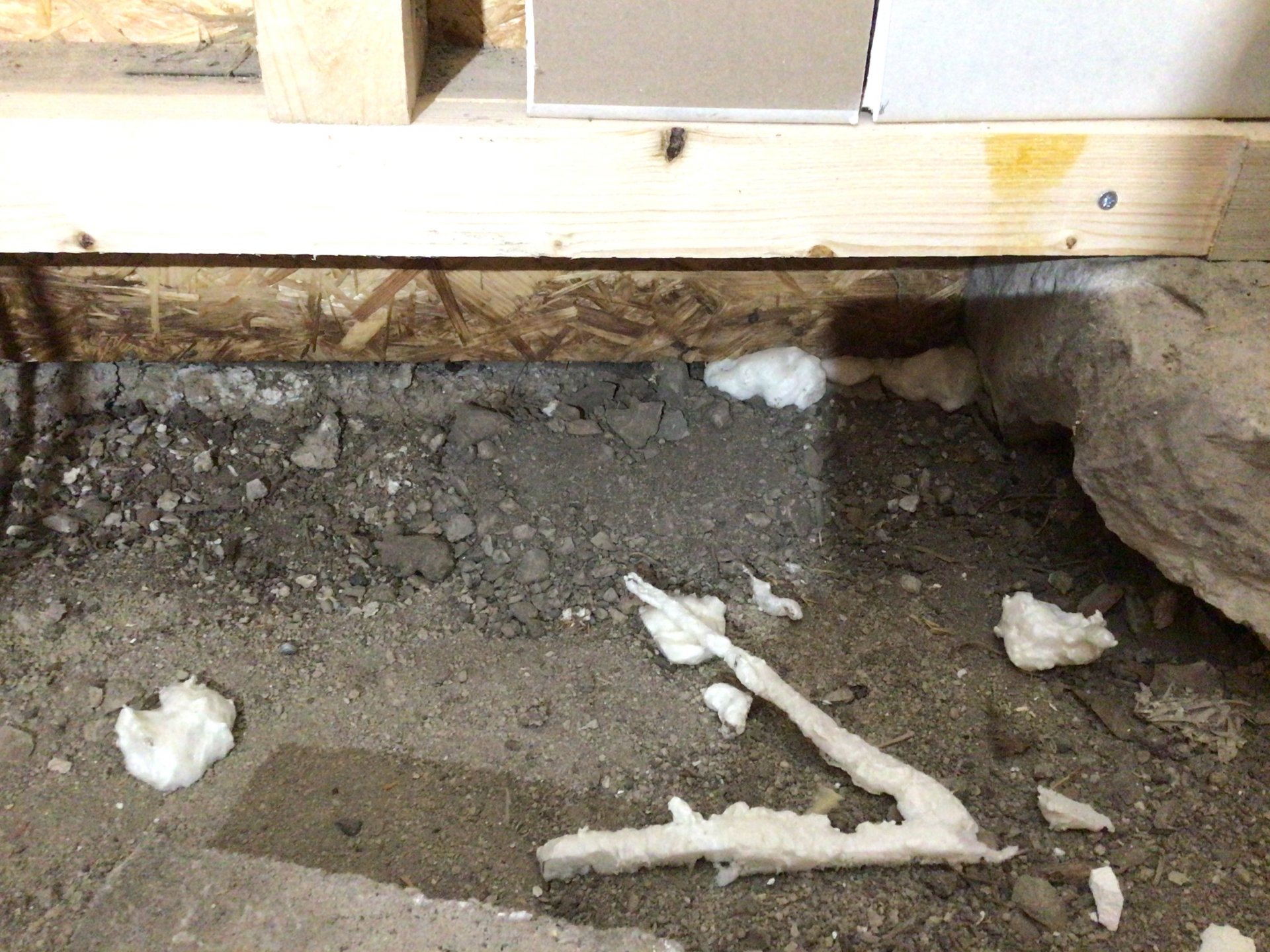

    ich bin neu hier im Forum und erhoffe mir Hilfe. Vor ein paar Monaten habe ich mir ein altes Bauernhäuschen gekauft (Bj. um 1900). Ein Teil des Hauses ist 2008 schön renoviert worden und prima bewohnbar. Mittelfristig möchte ich den Wohn/Nutzbereich in Richtung Scheune erweitern.
    Dieses Haus zu sanieren wird eine Lebensaufgabe, das wird mir mit jeder Begehung der Scheune klarer. Aber ich habe darauf Lust und bin erst 34, hab also Zeit. Nächsten Frühjahr muss ich die Scheune retten (!), das Dach ist undicht, der Hausbock sitzt drin und einige tragende Balken sind im Eimer. Das ist aber erst im Frühjahr dran, Bilder folgen.
    Nun zu meinem aktuellen Projekt: Es handelt sich um ein (offensichtlich nachträglich eingebautes) Räumchen, in welchem nun die Elektronik an OSB-Platten montiert wurde. Es stellt quasi den Übergang (wie eine Art Schleuse) in die Scheune dar. Den Anhang 88716 betrachten Den Anhang 88717 betrachten
    Meine konkrete Frage: Wie lasse ich diesem Räumchen fachgerecht (!) einen Fußboden Den Anhang 88716 betrachten Den Anhang 88717 betrachten Den Anhang 88718 betrachten Den Anhang 88719 betrachten und eine gedämmte Außenwand zukommen?
    Den Anhang 88716 betrachten Den Anhang 88717 betrachten Den Anhang 88718 betrachten Den Anhang 88719 betrachten 07AD1515-B575-465F-9460-413D6EC2111A.jpeg
    Die Osb-Platte ist hier die Außenwand(!), von außen ist sie verputzt, sonst nix, Mäuse gehen ein und aus und sie zieht Wasser! Hilfe!
    Ich weiß es ist heftig wie hier gepfuscht wurde aber ich werde das Durchziehen und brauche bitte fachkundigen/ernsthaften Rat.
    Auch wenn „Abreißen“ oder „Verkaufen“ in diesem Fall vielleicht ein guter Ratschlag wäre, ist es für mich keine Option. Daher bitte ich davon abzusehen und nur etwas beizutragen, wenn man mir wirklich weiter helfen kann.
    Im Voraus schon mal: DANKESCHÖN!

    Räum erstmal auf, das ist keine Baustelle, sondern ein Müllplatz.
    Gibts da auch nich Bilder von aussen?
