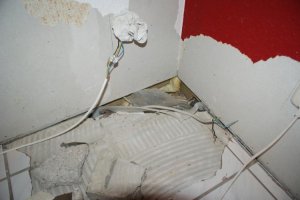

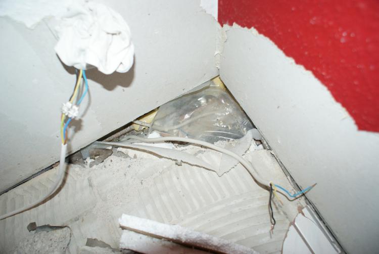

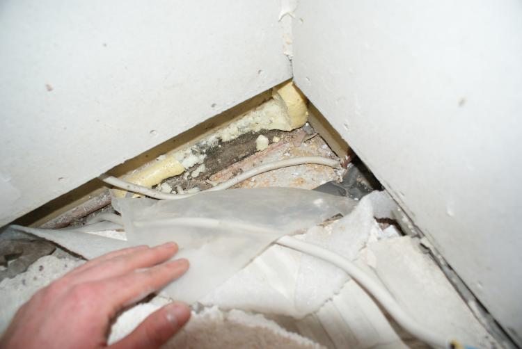

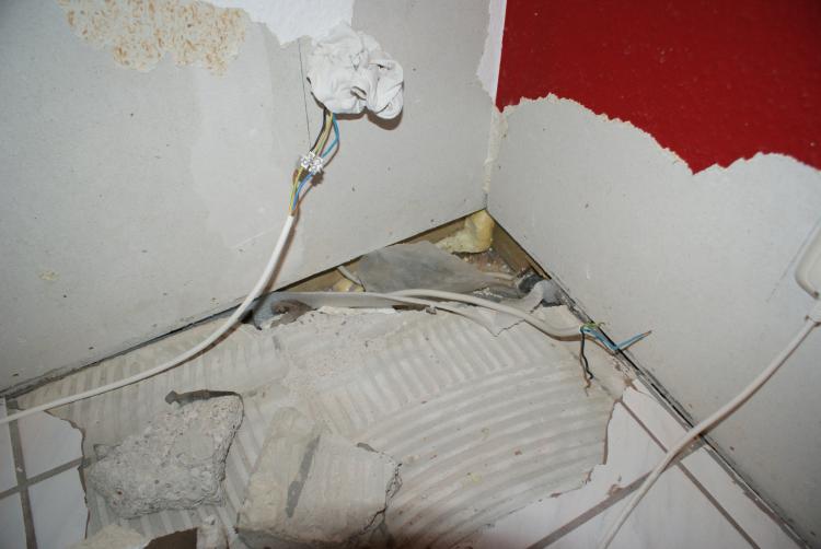

    Hallo zusammen!
    Aufgrund von abgesacktem Estrich in den Randbereichen eines gefliesten Raumes, möchten wir den Fußboden ab Bodenplatte neu aufbauen.
    Ich habe jetzt in einer abgesackten Ecke, den Fußboden aufgemacht um mir ein Bild vom bisherigen Aufbau zu machen. Was mich jetzt wundert: Muss man die inneren Fermacell-Platten nicht eigentlich bis hinunter zum Schweller ziehen?
    Ich dachte an jetzt an einen Trockenestrichaufbau mit Fermacell. Als Abdichtung der Bodenplatte hätte ich Knauf Katja genommen. Anschließend Ausgleichsschüttung oder EPS-Dämmung und abschließend Fermacell-Estrichelemente.
    Da jetzt aber die inneren Fermacellplatten nicht bis hinunter zum Schweller gehen, wo lege ich dann die Katja-Bahn an? :wow
    Bitte nicht über die Elektrik wundern. Ich musste provisorisch das NYM-Kabel welches dort herausguckt überbrücken, weil es idiotischerweise im Fußboden verlegt wurde und durch das Absacken Spannung auf dem Schutzleiter war. :mauer
    Danke und beste Grüße
    Martin
