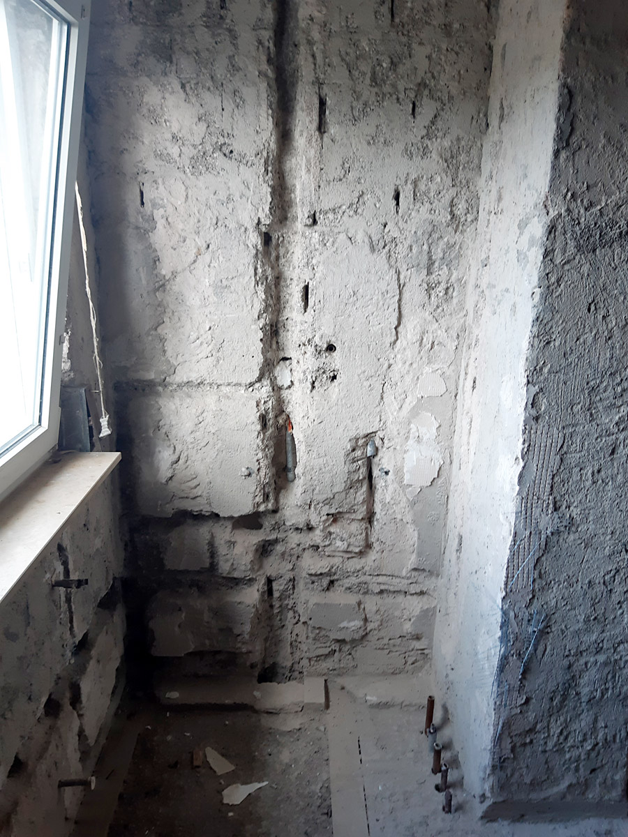

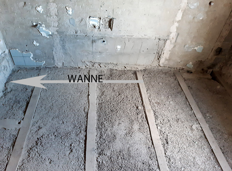

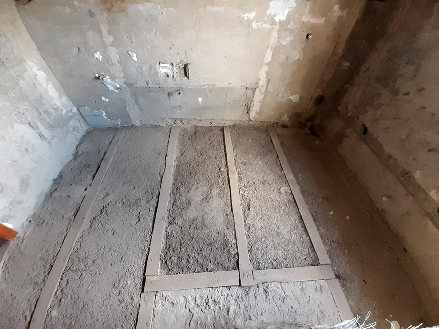

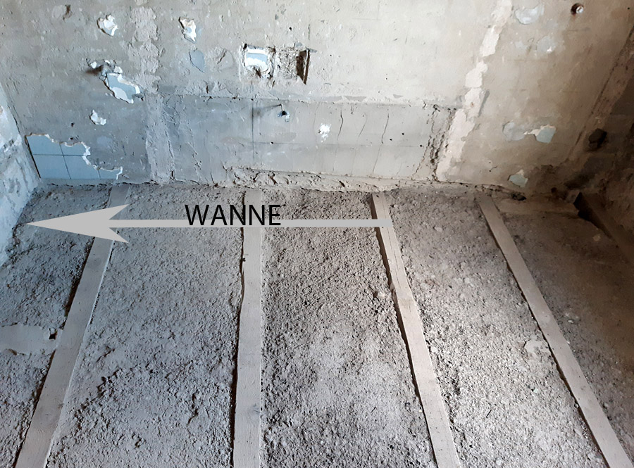

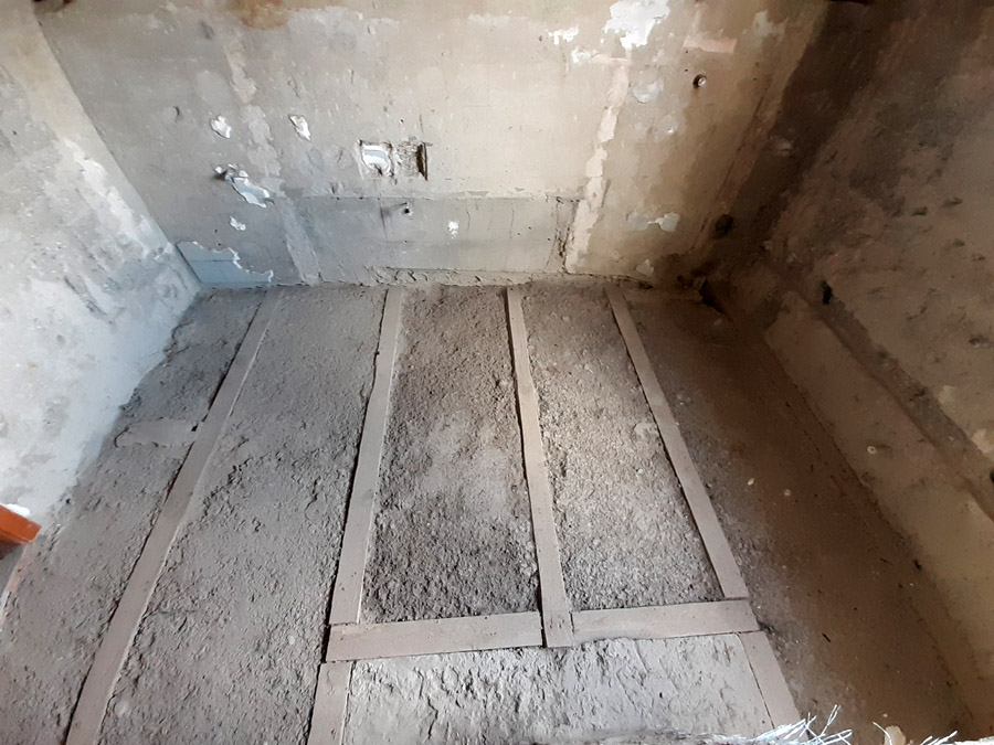

    Wir mussten im Bad den alten Estrich rausnehmen, da teilweise zu stark gebrochen und vor langer Zeit wohl etwas Heizöl eingesickert war.
    Raumbreite längs zu den Balken ca. 2,70m mit 10x22cm Holzbalken. Die Balken liegen in einer Außenwand und 24er Innenwand auf. Balkenabstand 70/75cm.
    Die Leichtbetonfüllung zwischen den Balken ist drin, sollte auch drin bleiben. (Foto)
    Die linke 11,5er Wand sitzt komplett auf einem T-Träger auf.

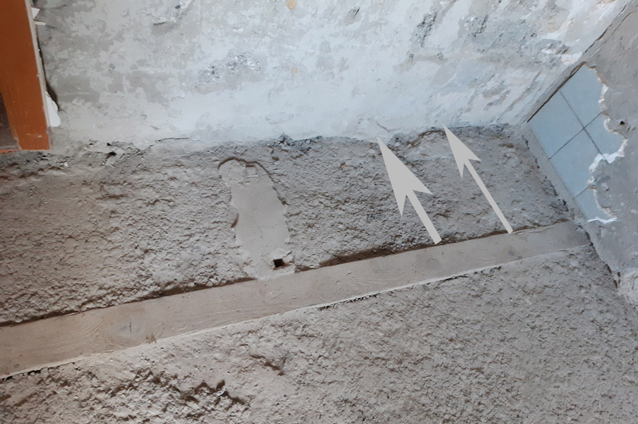

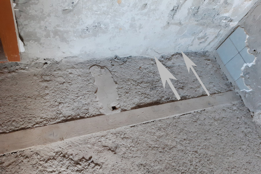

    Es muss neben Dusche und WC eine Badewanne in die linke Ecke. Für die alte Wanne wurde der Estrich entfernt und fester Beton unterhalb der Wanne zur Lastübertragung eingebracht. Das musste alles raus.
    Eine Option wäre, zwischen Balken und T-Träger die Füllung heraus zu nehmen und zwei Wechsel einzusetzen, die links im T-Träger unter der Wand aufliegen und rechts mit Balkenschuhen fixiert werden.
    Wannenabfluss kann durch den Boden nach unten.
    Stellt sich die Frage, was macht man als Ersatz für den Estrich rein? Es gibt etwas Höhenunterschiede bei den Balken. Oben müssen dann Fliesen drauf.

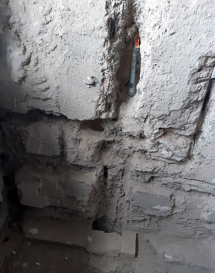

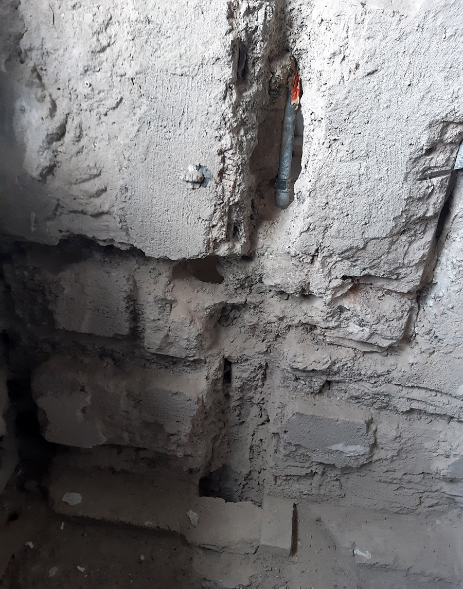

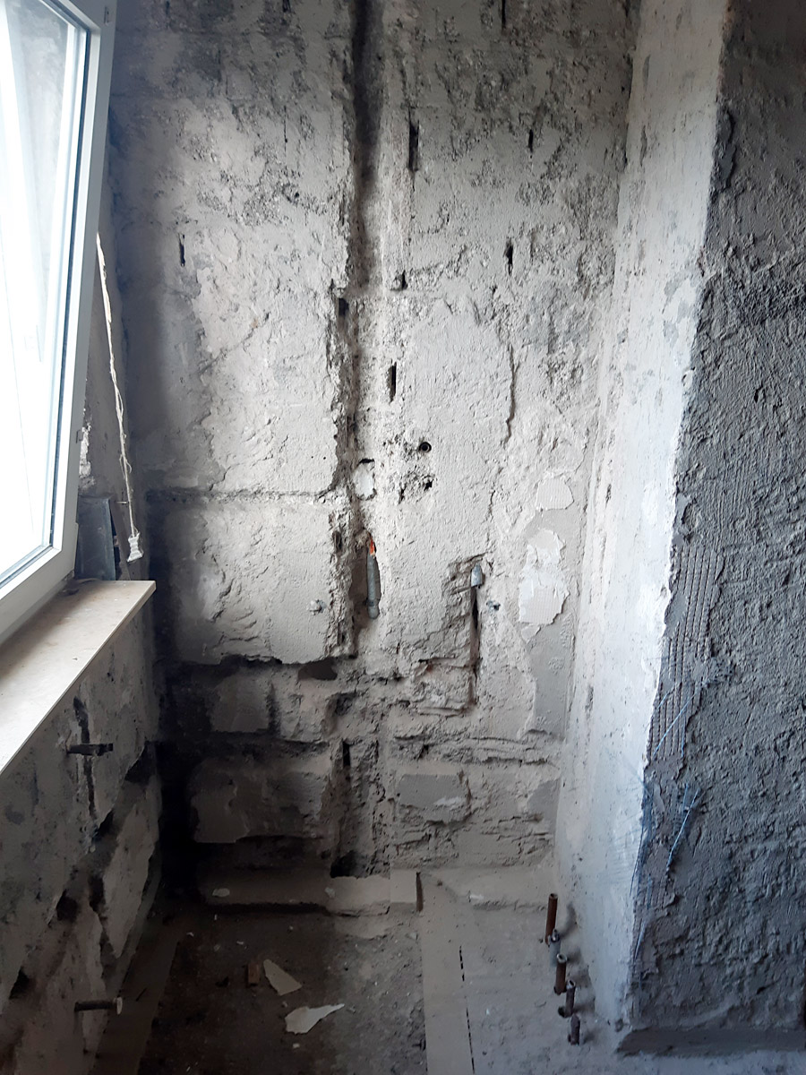

    Ebenso wurde die 11,5er Wand durch mehrere alte Rohrleitungen durchlöchert.
    An diese Stelle zwischen Wand und Schornstein muss die Toilette.
    Die Wand müsste man solide zumauern/flicken, die Rohe gut dämmen, da es die Wand zum Schlafzimmer ist.

    Wie ist deine Haltung gegenüber einem Trockenestrich?

    Trockenestrich hatte mir ein Estrichleger gestern empfohlen. Ausgleichsschüttung, OSB, Trockenestrich + Dampfsperre usw.
    Empfehlung für den Aufbau in diesem Fall?
    Die Badewanne muss nicht mehr sein, nimmt zu viel Platz weg. Eine relativ flache Duschwanne reicht.
