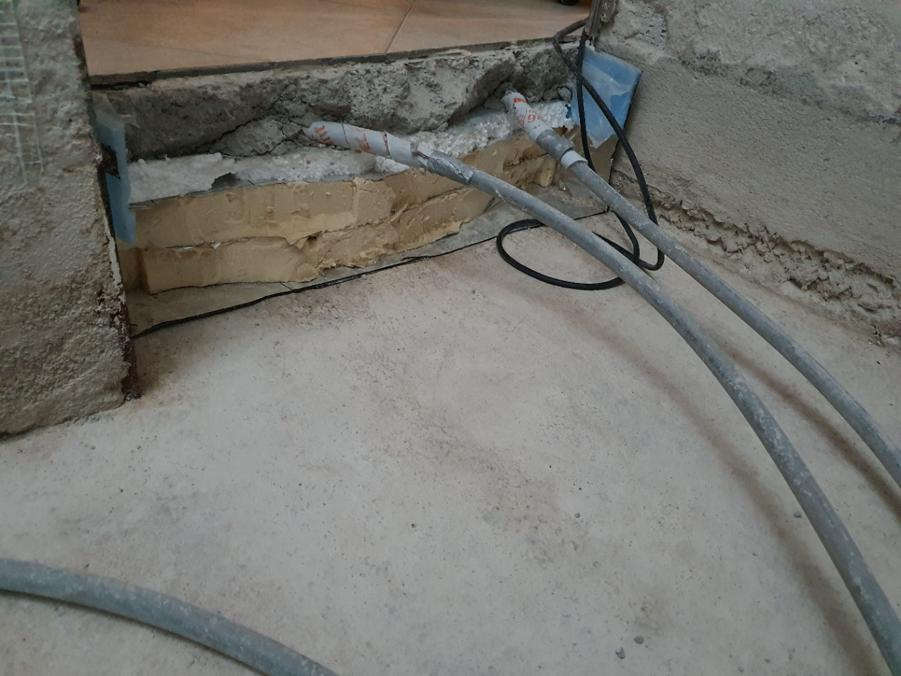

    nach einem Wasserschaden in einer Dusche im UG wurden Fliesen, Estrich, Dämmung und Bitumen-Abdichtungsbahn entfernt. Die Bodenplatte liegt nun frei.
    Auf Bild 1 sieht man den Übergang vom normalen Raum in die Dusche sowie den Bodenaufbau des anschließenden Raums + Fußbodenheizung.

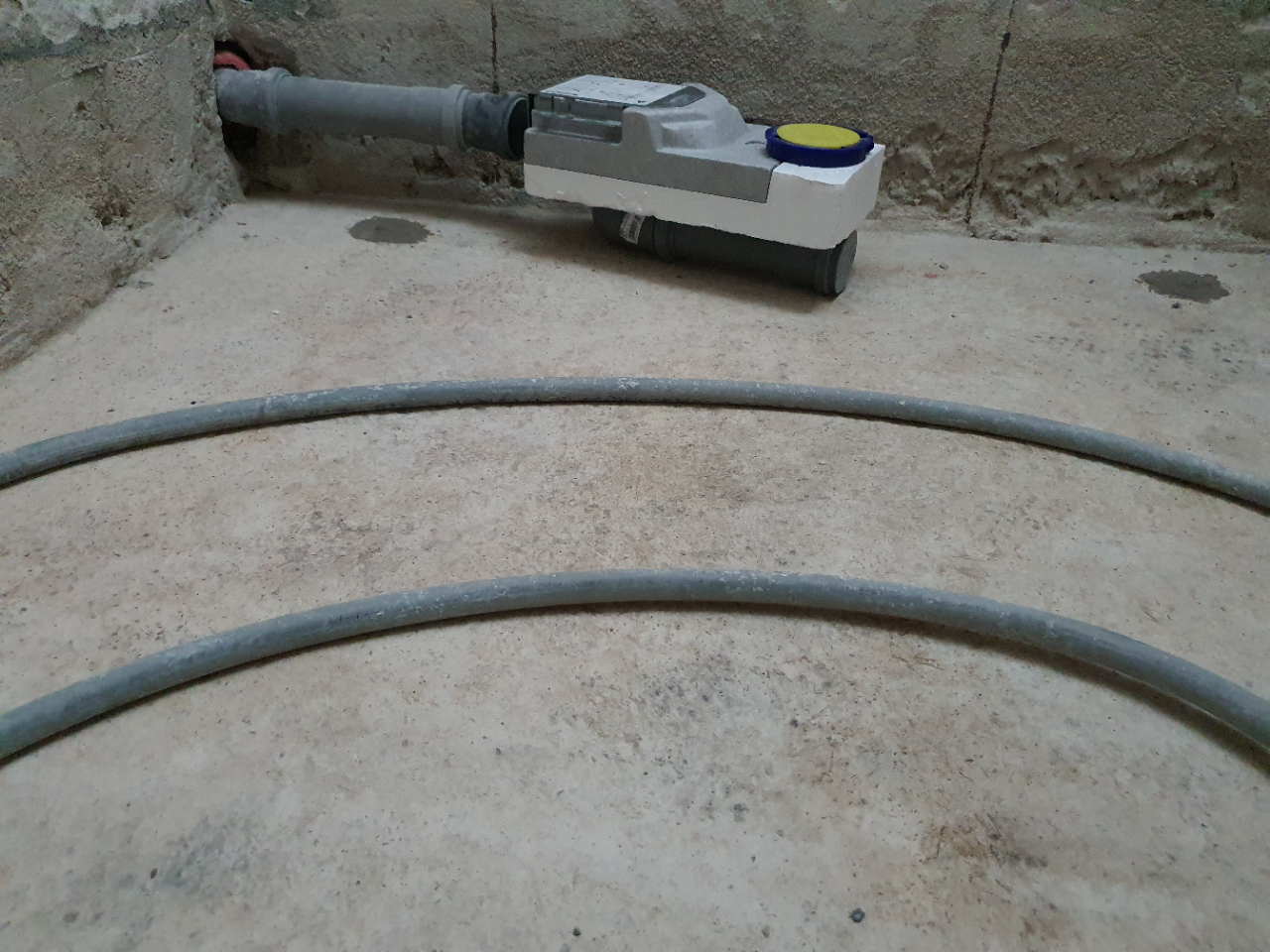

    Auf Bild 2 ist die künftige Lage + Höhe der künftigen Geberit Cleanline 20 Rinne bzw. des Montagesets zu sehen.

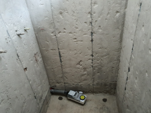

    Auf Bild 3 sieht man nochmal etwas besser die Höhe. Es ist nur symbolisch angeschlossen und steht bei finalem Anschluss etwas höher, damit der Ablauf gut 2 % Gefälle in Richtung Hebeanlage hat.
