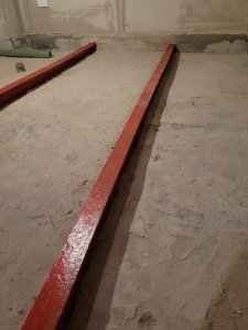

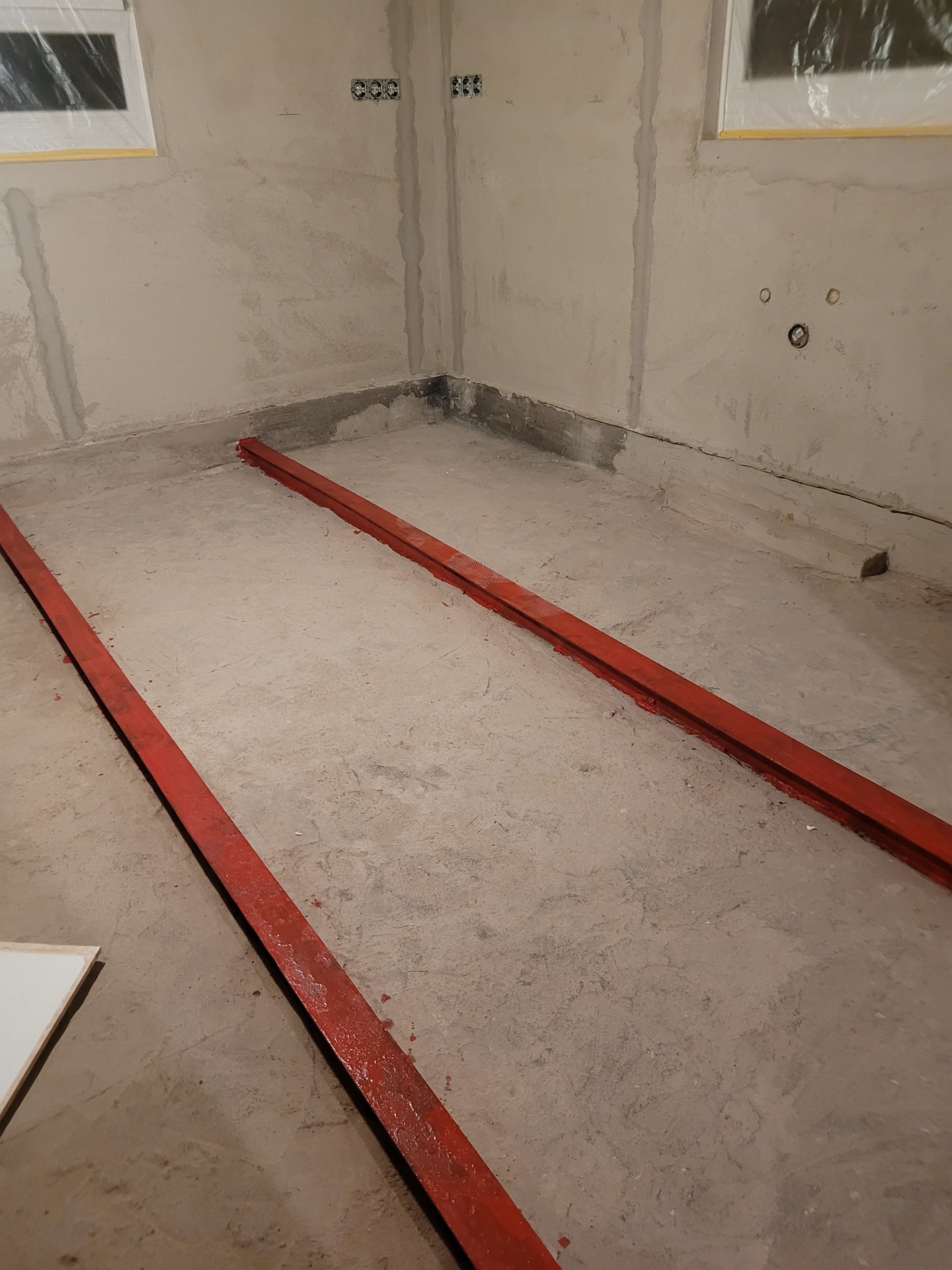

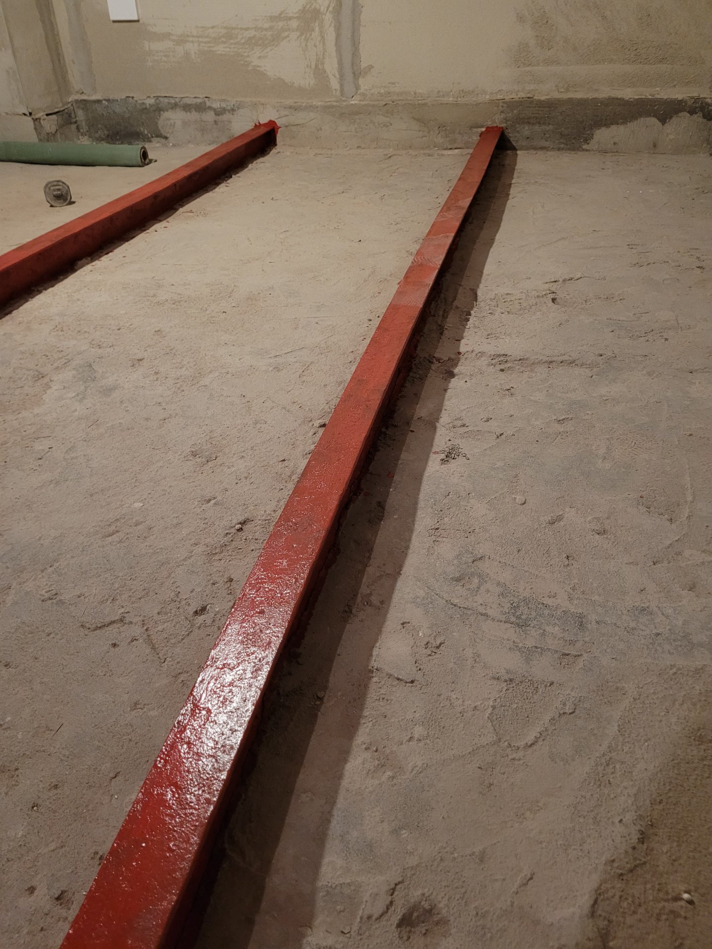

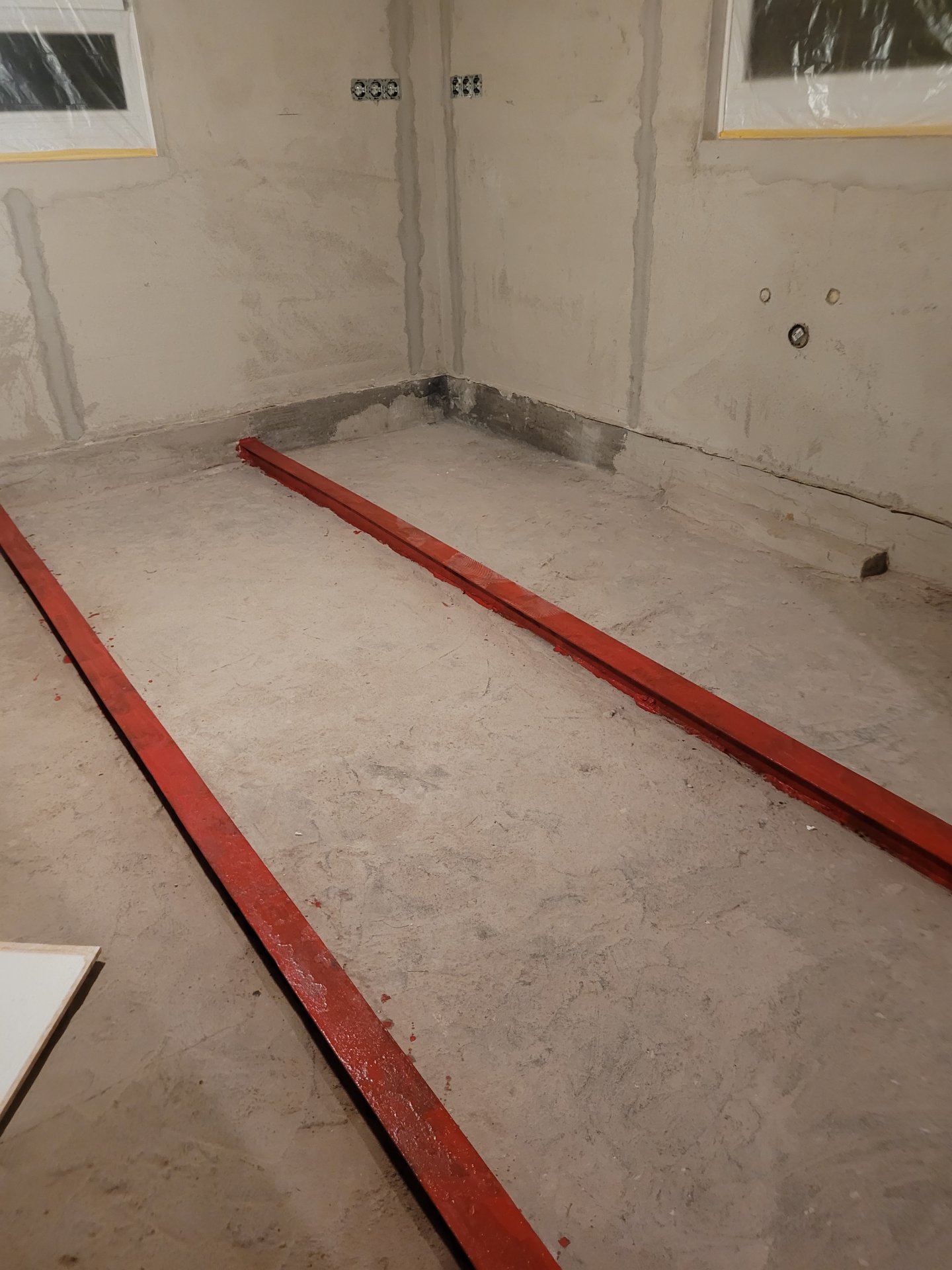

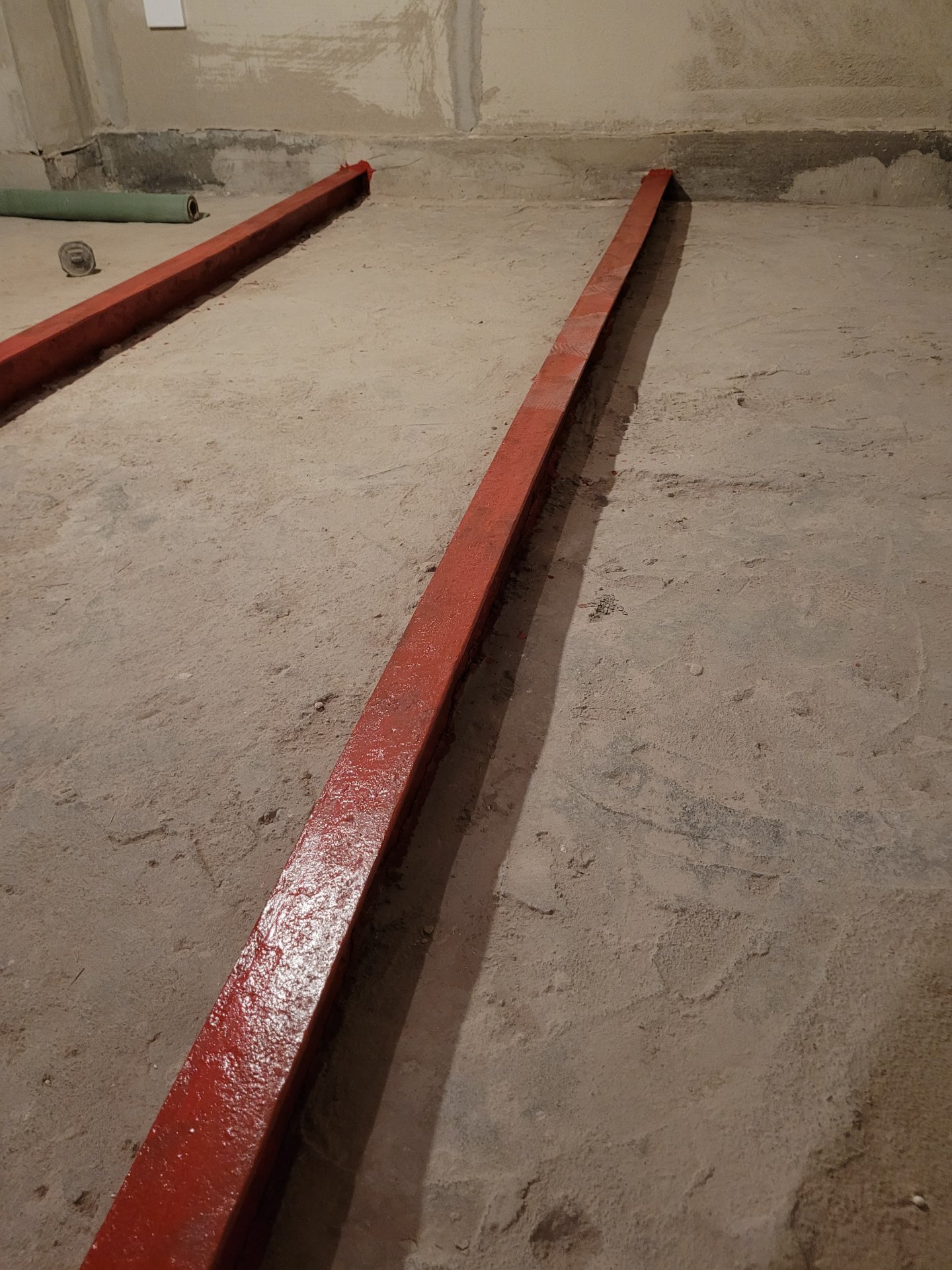

    Ich stehe jetzt vor einer weiteren Herausforderung: Bodenaufbau für die Fußbodenheizung auf einem Boden mit herausragenden Stahlträgern.
    Es handelt sich dabei um den Boden in der Küche. Die Küche ist unterkellert.
    Im Boden der Küche ragen zwei Stahlträger heraus. Zwischen den Trägern liegen Platten aus Stein-Beton-Gemisch, ca. 930mm breit.
    Die Stahlträger sind 3m lang und im guten Zustand. Ein Träger ist aber etwas verdreht. Sodass der Abstand zwischen Oberkante des Trägers und der Platte zwischen 75 und 90mm ist.

    Das ist auch die Variante, die mir mein Statiker empfohlen hat. Ich habe aber Zweifel, ob das eine gute Lösung ist, da die Dämmung durch den Estrich zusammengedrückt wird. Ein Stahlträger liegt ca 10mm tiefer als der andere. Der höher liegende Stahlträger ist etwas verdreht. Mal lastet an einer Stelle der Tackerplatte mehr Gewicht, an anderer Stelle weniger....sodass die Tackerplatte zu arg gedrückt wird...

    Zum verwendeten Material (Trockenschüttung, Styrodur) und dessen Eignung, kann ich nichts sagen. Gehe davon aus, dass es passt. Insofern es die Raumhöhe zulässt, würde ich das von dir befürchtete Problem der ungleichmäßigen Belastung der Konstruktion der FBH dadurch umgehen, dass ich beim Aufbau der Unterkonstruktion einige Zentimeter über die Stahlträger gehen würde. Den Aufbau also nicht bündig mit den Stahlträgern enden lassen.

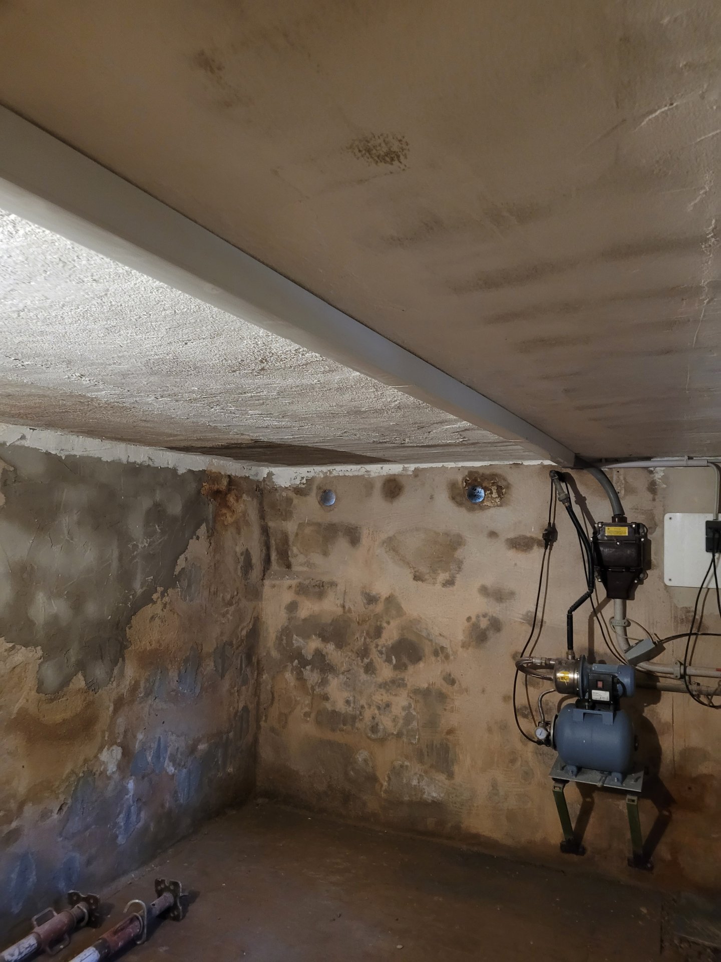

    Du könntest auch Bewehrung einlegen und betonieren , bei deiner Achse von 930 mm ca ist entweder schon Bewehrung und betoniert oder Dielen plus Aufbeton , eine originale Kappendeckel ist das nicht mehr , zeige einmal von unten deine Decke , zum Füllen gebundene Schüttung oder Thermobound geht auch.

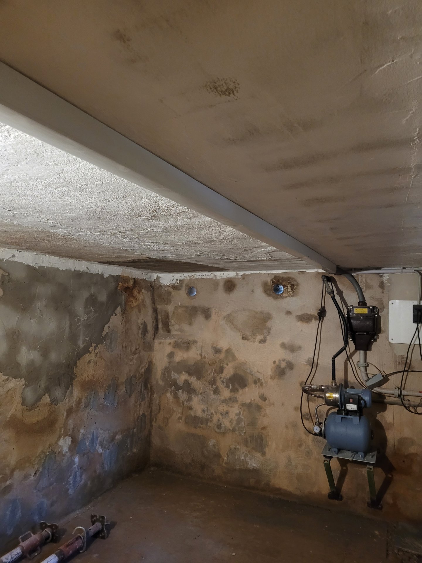

    Hier das Bild des Bodens von unten...
    Hast Recht, Kappendecke ist es nicht mehr....

    Hier hast du den Statiker m.E. missverstanden. Er hat diesen Aufbau nicht vorgeschlagen, weil man damit mehr Gewicht von der Decke auf die Stahlträger bekommt. Der Lastabtrag der Decke erfolgt ja größtenteils über die Stahlträger. D.h. die Konstruktion ist so ausgelegt, dass die Decke belastet wird und das Gewicht der Decke + Auflast über die Stahlträger abgetragen wird. Außerdem führt die vom Statiker vorgeschlagene Konstruktion nur zu einer sehr punktuellen Entlastung (wenn man in diesem Zusammenhang überhaupt von Entlastung sprechen kann).
    Ich würde - wie in meinem ersten Post geschrieben - dafür sorgen, dass die FBH-Konstruktion nicht auf den Trägern aufliegt. Dies könnte dazu führen (und das ist ja deine Befürchtung), dass die Dämmung zwischen den Trägern nachgibt und die FBH-Konstruktion sich gewissermaßen über die Stahlträger "biegt". Daher die Dämmkonstruktion (wie immer sie auch am Ende aussieht) über die höchste Stelle der Stahlträger führen und dann die Platten der FBH auflegen.
    Dein Hinweis zur Kellerdeckendämmung macht Sinn. Bin selber gerade an dem Thema dran u. habe mich für PIR-Dämmplatten alukaschiert entschieden. Damit - entsprechende Raumhöhe im Keller vorausgesetzt - entschärft man einen Großteil der Dämmthematik im Fußbodenaufbau des Erdgeschoss (bei mir Verbundestrich auf Kappendecke).

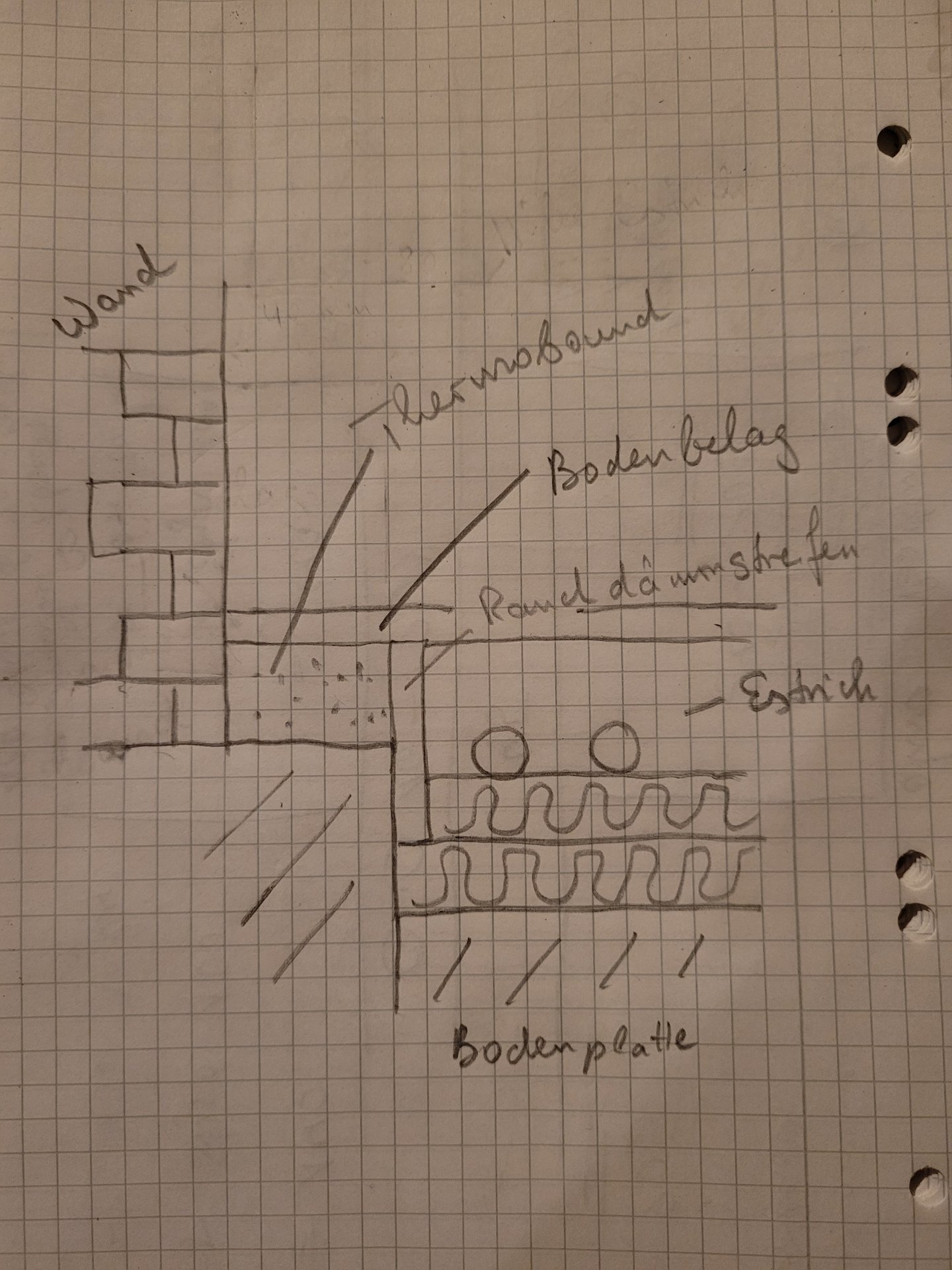

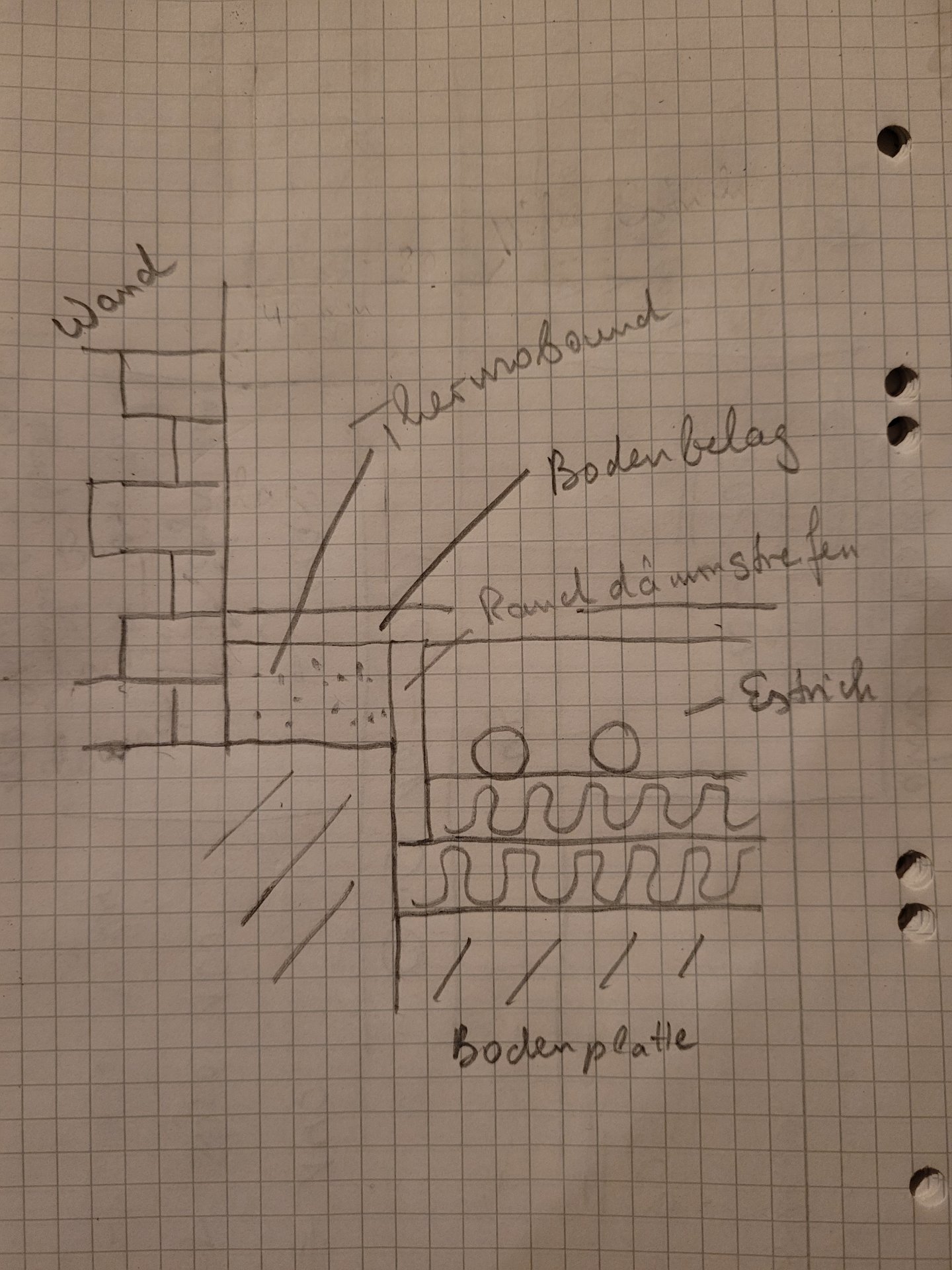

    In den Räumen Küche und auch Wohnzimmer habe ich Streifenfundament. Das heißt, an einigen Stellen habe ich in der Wand eine Stufe.
    Das Streifenfundament ragt nur an einigen Wänden ca. 40mm hervor. An einer Stelle bis auf 80mm.
    Jetzt könnte ich, unabhängig davon, ob meine Tackerplatte dort aufliegen kann oder nicht, den Estrich trotzdem an diesen Stellen bis zur Wand gießen. (Selbstverständlich PE-Folie drunter)
    Ich würde aber den Estrich bis zum Streifenfundament gießen und die Abstände zwischen Estrich und Wand später mit einer Schüttung, z.b. Gebundene Schüttung verfüllen.
    Auf den Estrich und damit auch auf die Schüttung kommt der Bodenbelag drauf. Fliesen oder Laminat.
    Das ist eine ungewöhnliche Lösung, aber ich denke da spricht nichts dagegen.
    Ungewöhnlich, da man den Estrich eigenlich von Wand zur Wand gießt bzw. verlegt.
    Ich habe nur Bedenken, dass der Bodenbelag da nicht mitspielt, wenn der Estrich sich etwas ausdehnt. Fugen in den Bodenbelag würde ich ungern übernehmen.
