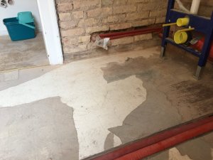

    welcher Bodenaufbau ist Ideal? Ich bin ein bisschen am verzweifeln, da jeder Handwerker was anderes sagt.

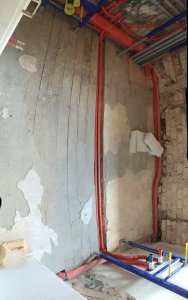

    Aktuell vorhanden: Holzdielen und eine graue sehr feste Masse und darauf teilweise noch PVC oder so etwas.
    Ziel: In den beiden Bädern soll gefliest werden.
    Die Vorschläge der Handwerker:
    a: Trockenestrichplatten drauf, phaserarmierter Fliesenkleber, Fliesen.
    b: OSB Platte, mit speziellen Schrauben auf richtige Höhe bringen ( nivellieren), Fliesenkleber, Fliesen
    c: PVC oder dieses Plastikzeugs abziehen, Holzielen festschrauben, Boden grundieren, Entkopplungsmatte, Randdämmstreifen, Niveliermasse, Abdichtung, Fliesenkleber, verfliesen.
    Option C gefällt mir am besten.
    Was haltet ihr davon?
    Wie würdet ihr das machen?
    Welche Niveliermasse taugt etwas?
    Wobei wichtig ist, die Holzielen sollen drinnen bleiben und der Aufbau soll so dünn wie möglich sein, wegen der Türschwelle.
    Vielen Dank euch!!!

    a
    ohne Abdichtung ein Problem evtl. für die Holzkonstruktion darunter
    b
    auch hier keine alternative Abdichtung. OSB mag Wasser nicht wirklich
    c
    https://www.atala.de/media/pdf/b2/6d/09/schlueter_db_6_1_ditra_25_de.pdf
    die Reihenfolge kann hier nicht stimmen.
    Ich kenne Entkopplungsmatten nur unter Fliesen und nicht mit einer Ausgleichsschicht auf den Matten.

    Danke für den Hinweis!
    Ich favorisiere auch eher Option C.
    Hatte mir das mit der Entkopplungmatte auch gedacht.
    Hier wird z.B. erst das Flies und dann die Masse darüber geschüttet:
    https://www.lugato.de/fileadmin/user_upload/naa_tm_d_rz_20150520_lr.pdf
    Wer ist denn Marktführer in dem Segment oder was hat sich bei euch bewährt?

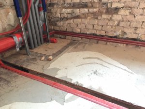

    Mit was würdet ihr den Schlitz im Boden füllen in dem die Brauchwasserleitungen verlaufen?

    Mit einer Schüttung, optimal gebunden mit Harz oder Zement (bituperl thermocell etc..)

    OSB auf Dielen schrauben.
    Ardex Abdichtung.
    Fliesen.
    fertig

    Mit was würdet ihr den Schlitz im Boden füllen damit hier später kein Hohlraum entsteht?

    Auf das OSB kannst Du auch direkt die Abdichtung aufbringen und fliesen.
    Auch bei der Nivelliermasse bleibt es ja eine Holzbaljendecke, also das selbe Problem.
    Das OSB steift diese ja sogar nochmal aus wenn es verschraubt wird.

    Zum Schlitz hat ja SIL schon geantwortet, so wird's gemacht.

    Wie sehr ihr Boden 'schwingt oder sich biegt' müssen Sie beurteilen, die Fermacell Power H20 kann ohne Entkopplung/Dämpfungsmatte direkt belegt werden (logisch mit Abdichtung) das wäre dann auch preislich eine Alternative zum kompletten Einarbeiten Kerdi auf OSB....
  14. #14 Fabian Weber, 08.07.2018
    16.531
    6.596
    Ich verstehe es immer noch nicht, das OSB schwingt doch überhaupt nicht, wenn es mit den Dielen verschraubt wird. Warum da die Entkopplungsmatte notwendig ist, erschließt sich mir nicht.
    Warum müssen denn die Dielen unbedingt drin bleiben? Am einfachsten wäre ja, die rauszunehmen und 2-Lagig 22mm OSB kreuzweise verlegt einzubauen. Dann würdest Du auch schön tief bleiben und Deinen Schlitz einfach überdecken.
