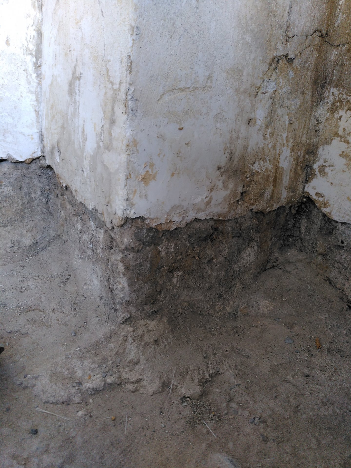

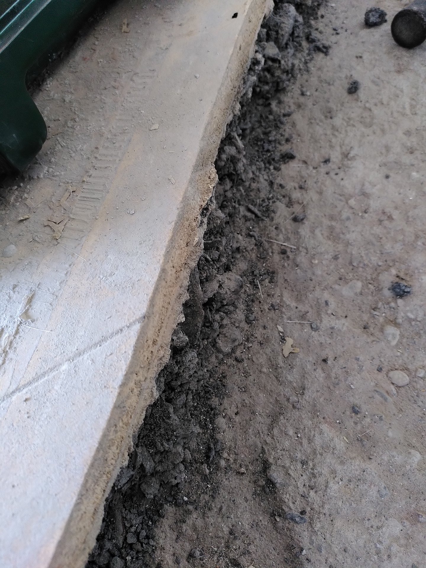

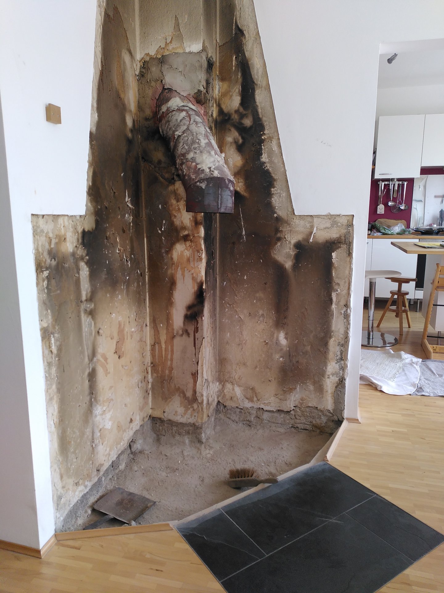

    Konkret geht es um die Vorbereitung unseres Bodens, um darauf einen Kaminofen von ca. 200 kg zu platzieren. Wir haben einen alten offenen Kamin abgerissen, der Boden darunter soll nun auf die Höhe der alten Fliesen gebracht werden, die unter dem Parkett liegen, siehe Fotos. Gelernt habe ich, dass Trockenestrich wohl keine gute Wahl ist, stattdessen scheint Estrichbeton als Verbundestrich wohl sinnvoller zu sein. Meine Frage dazu ist nun, ob ich zur Wand und/oder zu den Fliesen irgendwelche Dehnungsfugen einbauen muss und wenn ja: Was nimmt man da? Da der gesamte Fussbodenaufbau in der Etage ungedämmt ist wollte ich mir die Dämmung für die kleine Ecke, auf der dann ja auch der Ofen steht, eigentlich auch sparen. Ach ja, die Höhe bis zu den alten Fliesen beträgt ziemlich genau 10 cm.
    Für hilfreiche Tipps bedanke ich mich schonmal im Voraus.
    Viele Grüße

    Erst einmal herzlich willkommen.
    Den Bodenaufbau kannst du i.d.R. ganz normal gestallten. Eine Fußbodneheizung sollte hingegen nicht unter dem Ofen verlegt werden. Was du ggf. noch beachten musst ist die Traglast deines Bodens. Da müsstest du evtl. mal einen Statiker bei dir vor Ort bemühen. Der sollte die die Frage schnell beantworten können. Ansonsten, wenn du Brennbaren Boden wie Teppich oder Holz verlegen würdest, müsstest du noch eine Bodenplatte zwischen den Boden und den Ofen legen, diese sind in aller Regel aus Glas oder Stahl. Bei Fliesen spielt das keine Rolle.
