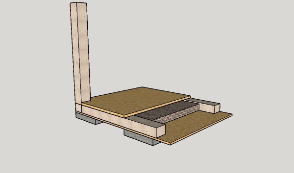

    ich möchte unter einem größeren Carport (der Carport ist frostsicher mit Pflastersteinen ausgebildet) einen geschlossenen Raum für Gartengeräte in Rahmenbauweise erstellen. Da ich dort auch Dinge frostsicher lagern möchte, mache ich mir Gedanken um eine geeignete Dämmung. Das Gartenhaus soll nicht beheizt werden u.a. steht dort später die Bewässerungspumpe für die Gartenbewässerung aus der Zisterne.
    Der Carport ist stabil genug, der Rahmen an den vorhandenen Pfetten/Sparren befestigt werden kann.
    Was mir etwas Sorgen bereitet, ist der Aufbau des Bodens.
    Ich habe bisher folgende Idee:
    - Auf die Plastersteine als Abstand und Unterlüftung für die Rahmenkonstruktion Betonsteine 24/12/4 (LxBxH). Darauf den Boden-Rahmen (8x6cm KVH) mit 12mm OSB-Platte auf der Unterseite. Auf der OSB-Platte dann weitere Rahmenhölzer; in die entstehenden Gefache dann 50mm Styrodur oder Steico flex Holzfaserdämmung.
    Oben dann nochmals 18mm OSB für den begehbaren Boden.
    Das Gartenhaus liegt etwas zurückgesetzt im Carport (ca. 60 cm) und wird daher ggf. nur einmal von Schlagregen etwas an der Außenhaut feucht. Zudem sollen die Wäde mit hinterlüfteten Fasebretter und einer diffusionsoffenen Unterspannbahn ausgestattet werden. Zwischen die Wände ebenfalls 80mm Steico flex und auf der Innenseite 15mm OSB.
    Die vorhandenen "Decken"-Sparren sind 19x8 cm - auch hier würde ich dann eine Dämmung einbringen und raumseitig mit 12mm OSB-absperren.
    Was haltet hier von dem Aufbau. Wäre hier ggf. beim Boden langfristig mit Schimmel in der Bodendämmung zu rechnen?
    Hier noch eine kleine Grafik, die den Aufbau des Bodens verdeutlichen soll:
    Es wäre sehr nett, wenn ihr mir eine kurze Rückmeldung zu dem Vorhaben geben könntet. Sollte der Aufbau nicht so toll sein, gebt mir bitte einen Vorschlag, wie man das besser machen kann..
    Danke euch vorab!
    Gruß Woodwork

    Ich vermute, du meinst im Carport, also unter dessen Dach.
    Was nützt dir die Dämmung ohne Heizung? Damit kannst du vielleicht das Auskühlen dieses Abteils etwas verzögern - aber auch nur solange, bis du die Tür öffnest und die kalte Außenluft rein lässt. Und selbst bei ständig geschlossener Tür ist es nur eine Frage der Zeit, wann dir die Sachen da drin einfrieren.

    Ja genau, unter dem Carport. Wenn ich dich also richtig verstehe - ohne Heizung ziemlich sinnfrei.
    Dann ja auch keinerlei Dämmung (weder Boden noch Seiten). Würde das Ganze auch schneller und günstiger machen.
    Wie sehen ggf. andere Nutzer dies?

    Wenn du dort Dinge frostsicher lagern willst brauchst du eine Heizung
    Und dann macht eine Dämmung wieder Sinn.
    Alternativ die wenigen frostempfindlichen Sachen anderswo (Keller?) lagern und auf Dämmung und Heizung verzichten

    Okay - angenommen, ich würde den Raum irgendwie beheizen um über 0 Grad zu halten. Was ist dann von dem beabsichtigten Bodenaufbau zu halten?
  6. #6 simon84, 15.03.2026
    23.346
    6.945
    Styropor oder styrodur im Bodenbereich find ich ok
    Zugluft dicht sollte das Bauwerk sein sonst wird die Beheizung blöd
    steico würde ich persönlich jetzt nicht in die wände packen da würde mir bei so einem untergeordneten Bauwerk auch mineralwolle reichen aber gut so viel Material wirst du nicht brauchen dass es groß ins Gewicht fällt
    Wasser ist ein echt guter Energiespeicher; das mitbedenken.
    Den Raum ständig auf 0-5 grad halten ist vermutlich deutlich einfacher zu realisieren als wenn es da ein mal -5 hat und du das ganze Wasser wieder “aufheizen” musst
