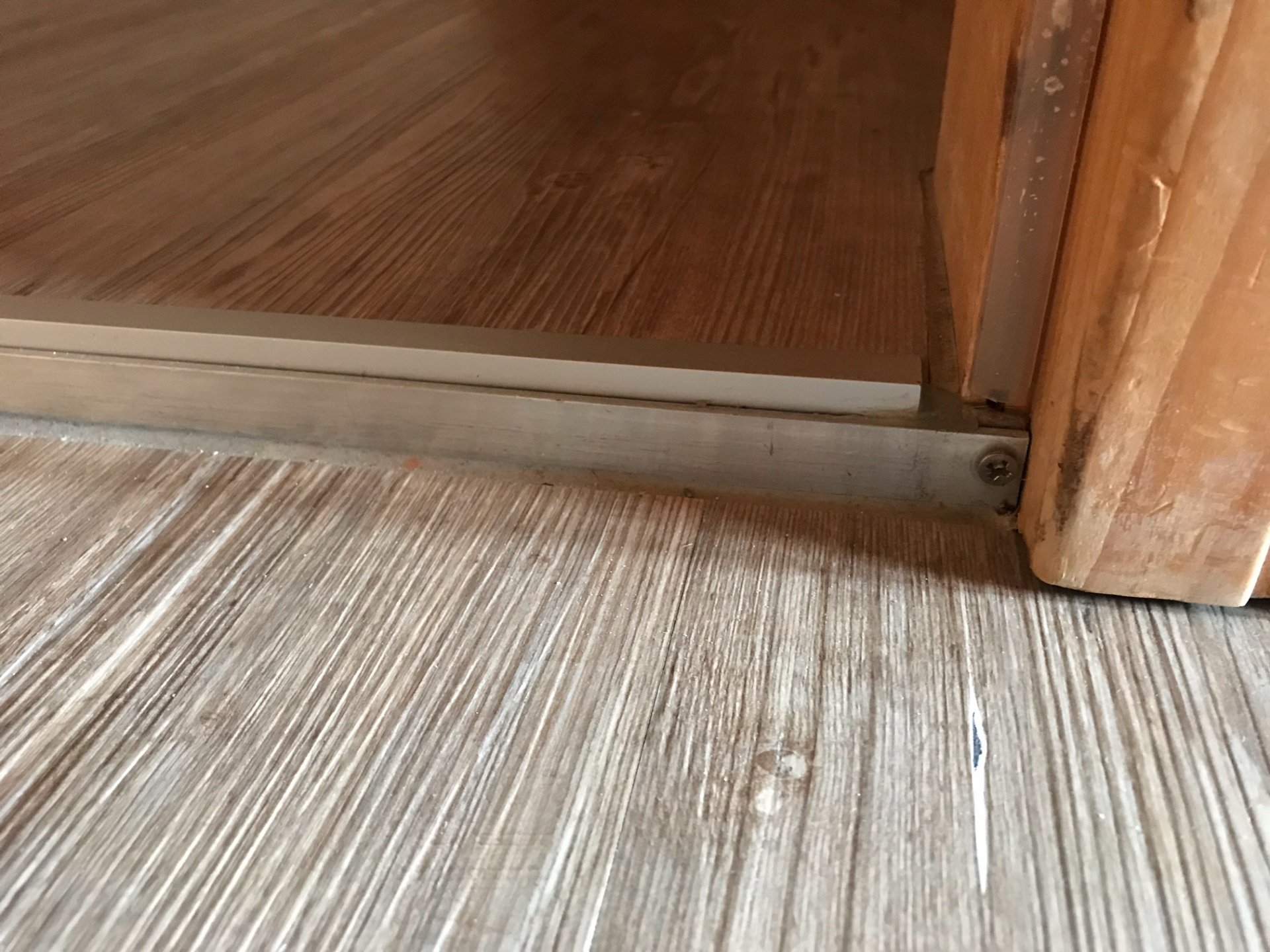

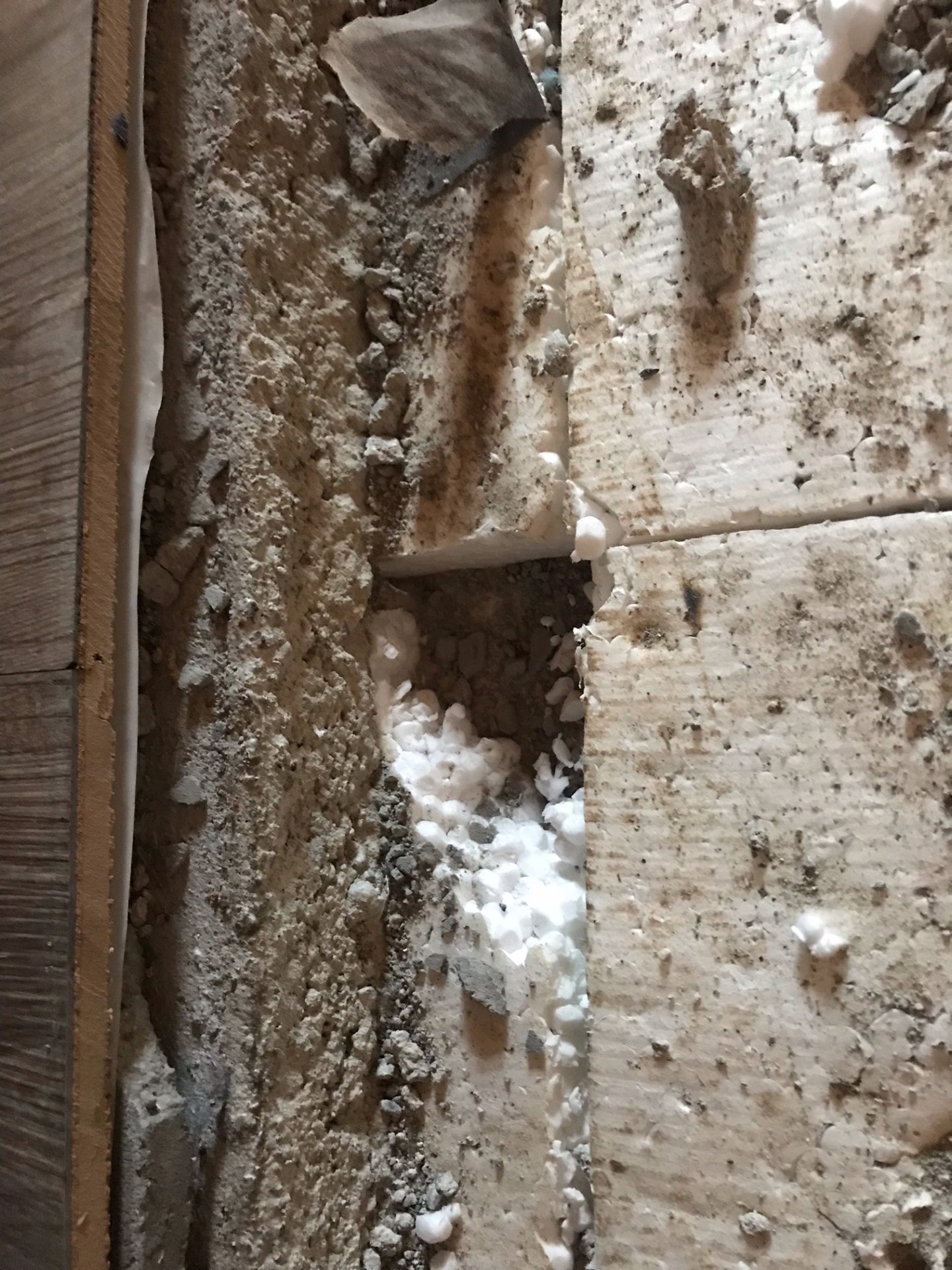

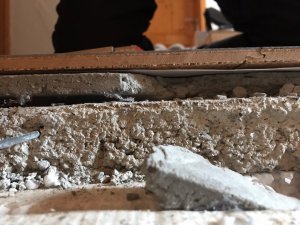

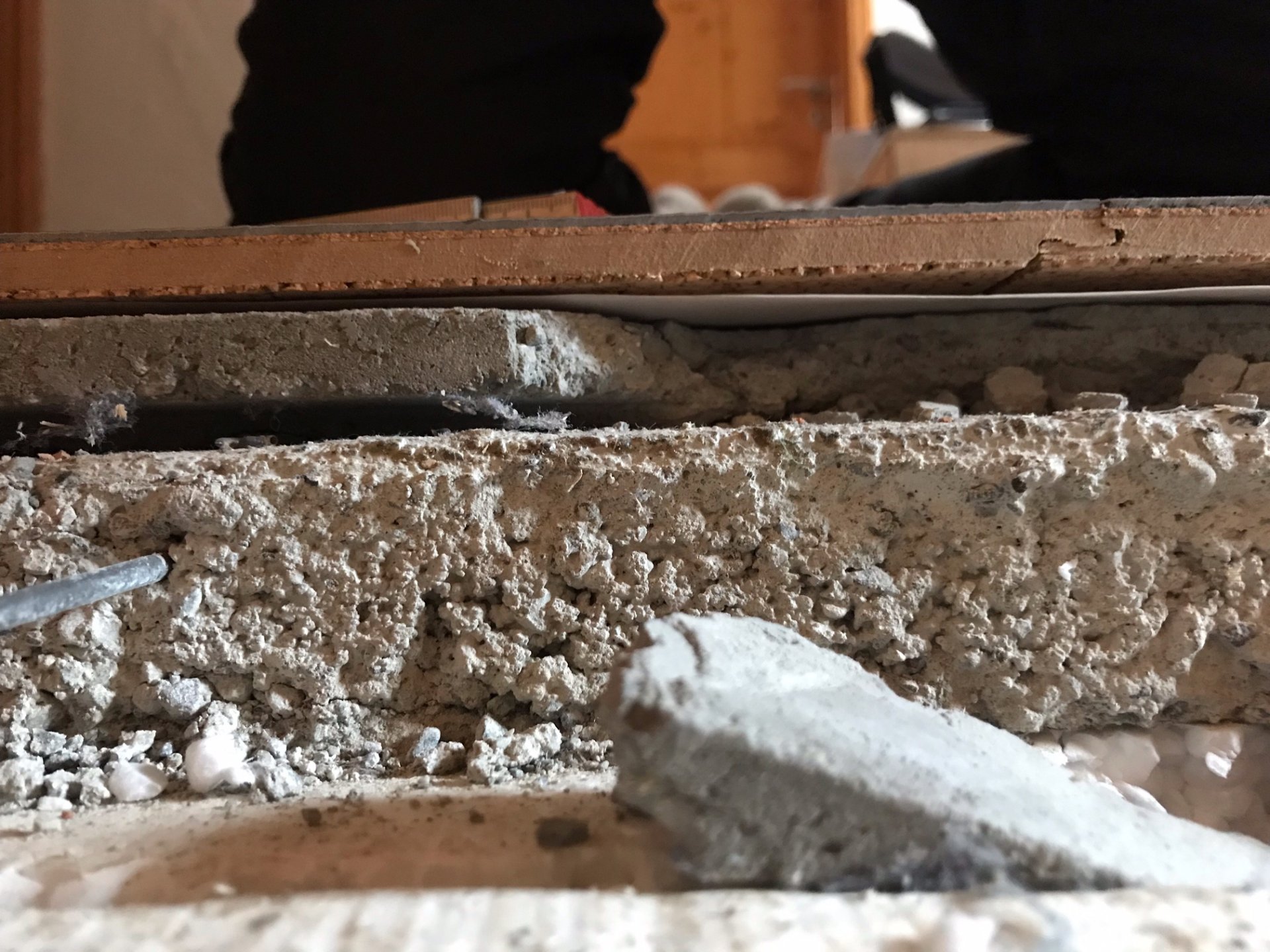

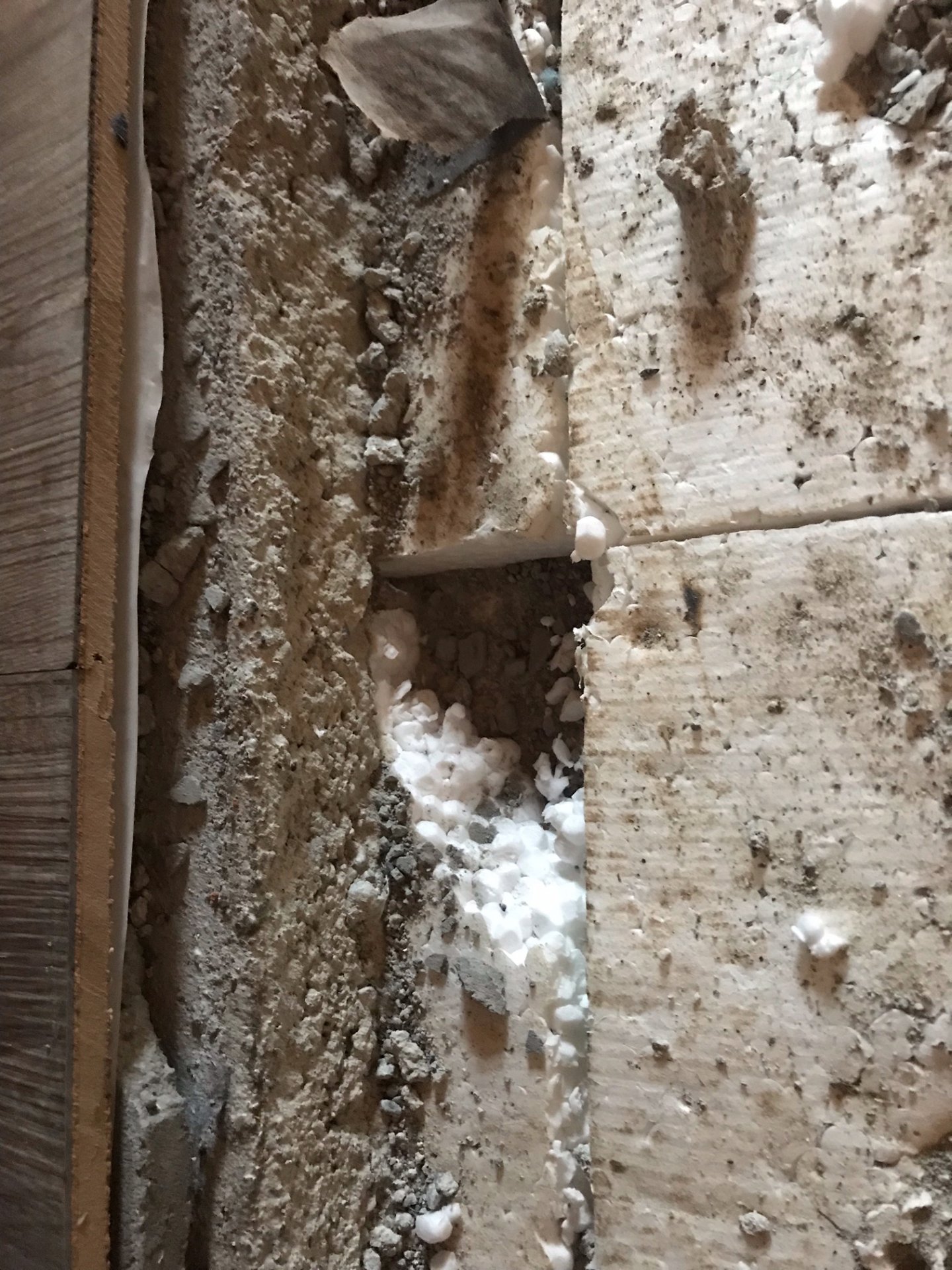

    Hallo Zusammen,
    wir haben vor in unserem Haus (30 Jahre alt) die Heizungsanlage zu modernisieren und in diesem Zuge auch eine Flächenheizung im EG und DG zu verbauen.
    Deckenhöhen Roh:
    KG: 2,40 m
    EG: 2,59 m
    DG: 2,59 m
    Deckendicke (Filigran): 16 cm
    Unserer jetziger Boden im EG hat eine Aufbauhöhe FFOK von 95 mm.
    Im DG baut er er Flur etwas höher - FFOK: 110 mm (hier haben wir von den Zimmern aus eine kleine Stufe drin (siehe Bilder). Zukünftig soll alles eben werden.
    Da der Türsturz noch Luft nach oben haben ca. 5-6 cm (betrachtet ab FFOK von 95 mm). Stellt sich uns die Frage wie ein "guter / optimaler" neuer Fussbodenaufbau aussehen könnte und wie hoch dieser am Ende aufbaut.
    Als Bodenbeläge wollen wir Parkett und Fliesen verwenden: 15 - 17 mm Gesamtaufbauhöhe.
    Von der Dämmung der Kellerdecke möchte wir im Moment absehen da hier die Höhe bereits deutlich niedriger ist als in den normalen Geschossen.
    Vielen Dank für Eure Hilfe

    Beides beißt sich. Entweder guter (und ordentlich dämmender Aufbau) und deutlichmehr Aufbauhöhe oder Kellerdeckendämmung. Wobei ich bei 240cm Höhe im Keller nicht das Problem verstehe. Oder ist das Wohnraum?
  3. #3 Fireball82, 15.05.2023
    Fireball82
    Fireball82
    17.08.2014
    18
    IT
    Allgäu
    Es gibt einen recht großen Kellerraum der eventuell später dazu verwendet werden kann. Aber im Moment können wir es nicht wirklich sagen.
    Würde somit die Frage mit - bleibt Keller beantworten
    Falls man die Kellerdecke dämmt. Wie könnte dann der Fussboden aufgebaut sein?
  4. #4 nordanney, 15.05.2023
    nordanney
    nordanney
    15.09.2021
    4.786
    2.615
    Niederrhein
    Ist dann fast egal. Z.B. 65mm Estrich und darunter Dämmung/Tackerplatte. Es geht keine Raumhöhe verloren, was ich besonders schön finde.
    Mit einer vernünftigen Kellerdeckendämmung bleibt die Wärme auch im EG - z.B. 10cm PUR-Dämmung unter die Decke kleben.
  5. #5 Deliverer, 15.05.2023
    Deliverer
    Deliverer
    24.07.2022
    1.505
    696
    Wenn keine Dämmung: Tackermatte, FBH-Rohre, Estrich.
    Vielleicht habe ich aber auch das Problem nicht verstanden...
    Du hast doch genug Platz für nen normalen Aufbau, oder? Dünnschichtsysteme gehen bis auf 4 cm Estrich runter. Damit könntest Du also sogar noch gegen den Keller abdämmen.
