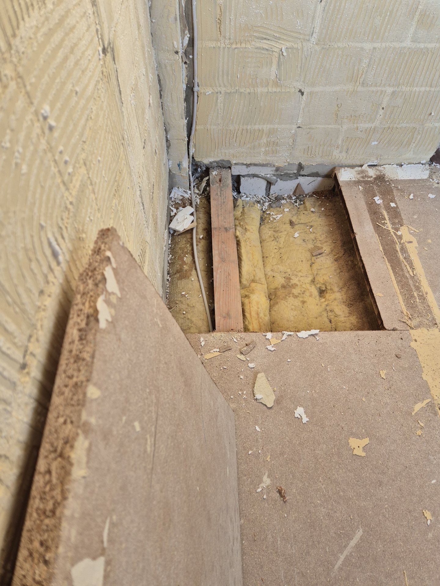

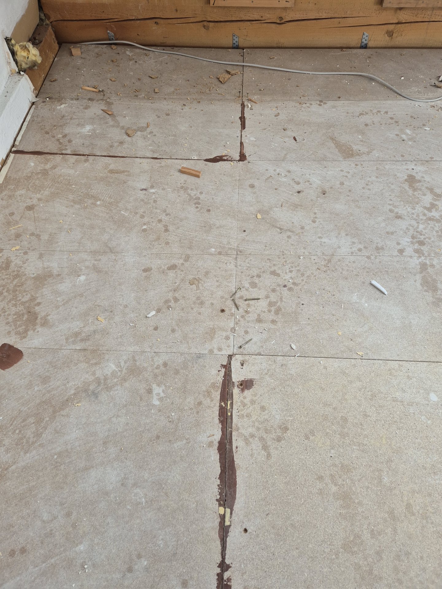

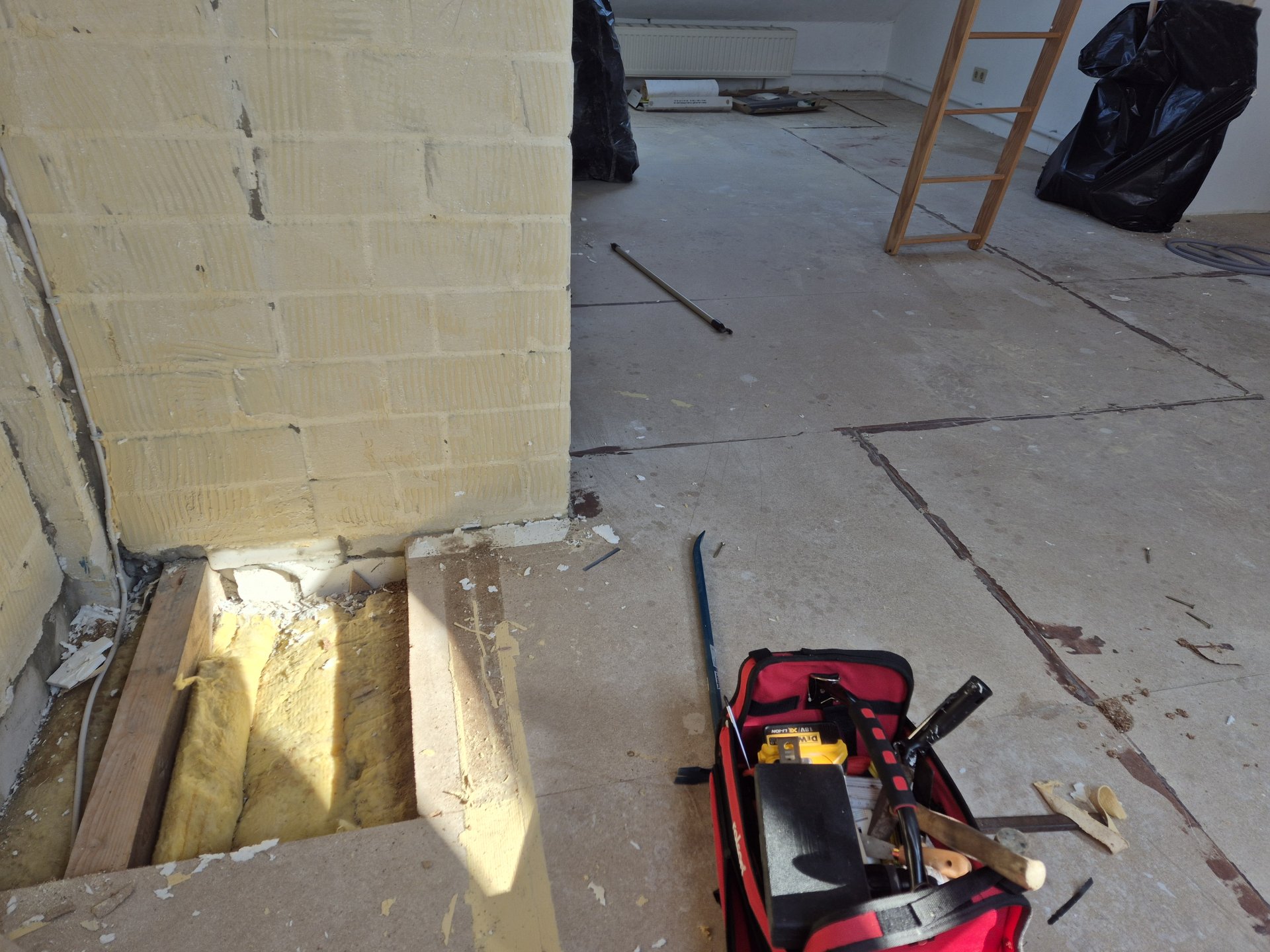

    Moin,
    ein viel diskutiertes Thema mit unterschiedlichen Meinungen. Aber da die Ausgangspunkte häufig unterschiedlich sind, starte ich trotzdem einen neuen Beitrag:
    Ausgangslage:
    Reihenendhaus
    Dachgeschoss (darüber befindet sich noch ein Spitzboden)
    Holzbalkendecke Baujahr 1990
    Lichtes Maß zwischen Balken 65 cm
    Ausbau Baujahr unbekannt (siehe Bilder)
    bisherige Nutzung: teilweise bereits als Wohnraum, zuletzt eher Leerstand
    zukünftige Nutzung: Arbeits-und Spielzimmer, perspektivisch Schlafzimmer
    Auf den Bodenplatten lag zuletzt Teppich. Dieser wurde bereits entsorgt.
    Die Platten sind mit den Balken verschraubt und miteinander verklebt.
    Der Boden macht insgesamt einen festen Eindruck. Ich habe nicht das Gefühl, dass große Schwingungen auftreten.
    Warum soll etwas geändert werden?
    An einigen Stellen knarrt es sehr laut. Nicht in allen Bereichen.
    Bisherige Vorschläge:
    - Platten raus und OSB3 (25 mm) schwimmend verlegen (budgetschonend)
    - Platten raus und Knauf PRESTO verlegen (kostspielig)
    - Platten drin lassen, knarrende Stellen nochmal verschrauben
    - Platten drin lassen: Was wäre das der beste Bodenaufbau? Zusätzliche Lage OSB oder Trockenestrich? Oder nur Trittschall und Boden?
    Limitierungen:
    Zeit ist ein kostbares Gut.
    Ich freu mich auf eure Einschätzungen.
  2. BaUT
    9.497
    5.981
    Platten raus und sich erstmal darüber informieren, wie die neuen Platten (Spanplatte 2lagig oder OSB einlagig) fachgerecht verlegt werden, denn die Kreuzfugen und die im Gefachbereich schwebenden Fugen sind bestimmt mit ein Grund für das Knarren. Da reicht vermutlich keine Nachverschrauberei.
