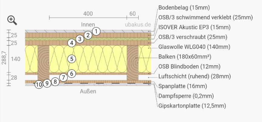

    ich plane den Ausbau des Dachgeschosses eines Fertighauses Bj 86 und bin mir unsicher welcher Bodenaufbau geeignet ist.
    Es sollte nicht allzu viel Gewicht drauf kommen, daher scheidet Estrich aus. Dennoch ist mir eine gute Trittschalldämmung wichtig.
    Was haltet ihr prinzipiell von dem Aufbau wie er im Bild zu sehen ist? Was könnte man verbessern?

    Trittschallschutz wird mit dieser Lösung im EFH sicherlich hinnehmbar sein.
    Luftschallschutz erreicht man jedoch am besten durch Masse. Hier könnte man zumindest statt Glaswolle z.B. Steinwolle verwenden.
    Aber was soll die Dampfsperre an der Außenseite? Welche Funktion hat die überhaupt?

    Danke für die Einschätzung.
    Alle Lagen unterhalb der Balken sind im Erdgeschoss bereits vorhanden.
    Das Haus wurde quasi mit Kaltdach (als Ausbaureserve) gebaut. Daher war die Dampfsperre an der Stelle sicher sinnvoll.

    Noch eine Anmerkung: "Außen" ist in der Zeichnung nicht korrekt. Es sollte eher Erdgeschoss dort stehen und statt "innen" Dachgeschoss.
    Das ließ sich in Ubakus nicht ändern.

    Warum die zweite Lage OSB und nicht Trockenestrich?

    Trockenestrichplatten sind bei gleicher Dicke teurer und schwerer als OSB. Gewicht ist schalltechnisch natürlich von Vorteil.
    Wenn der Unterschied in der Praxis spürbar ist, wäre das aber eine Option.
