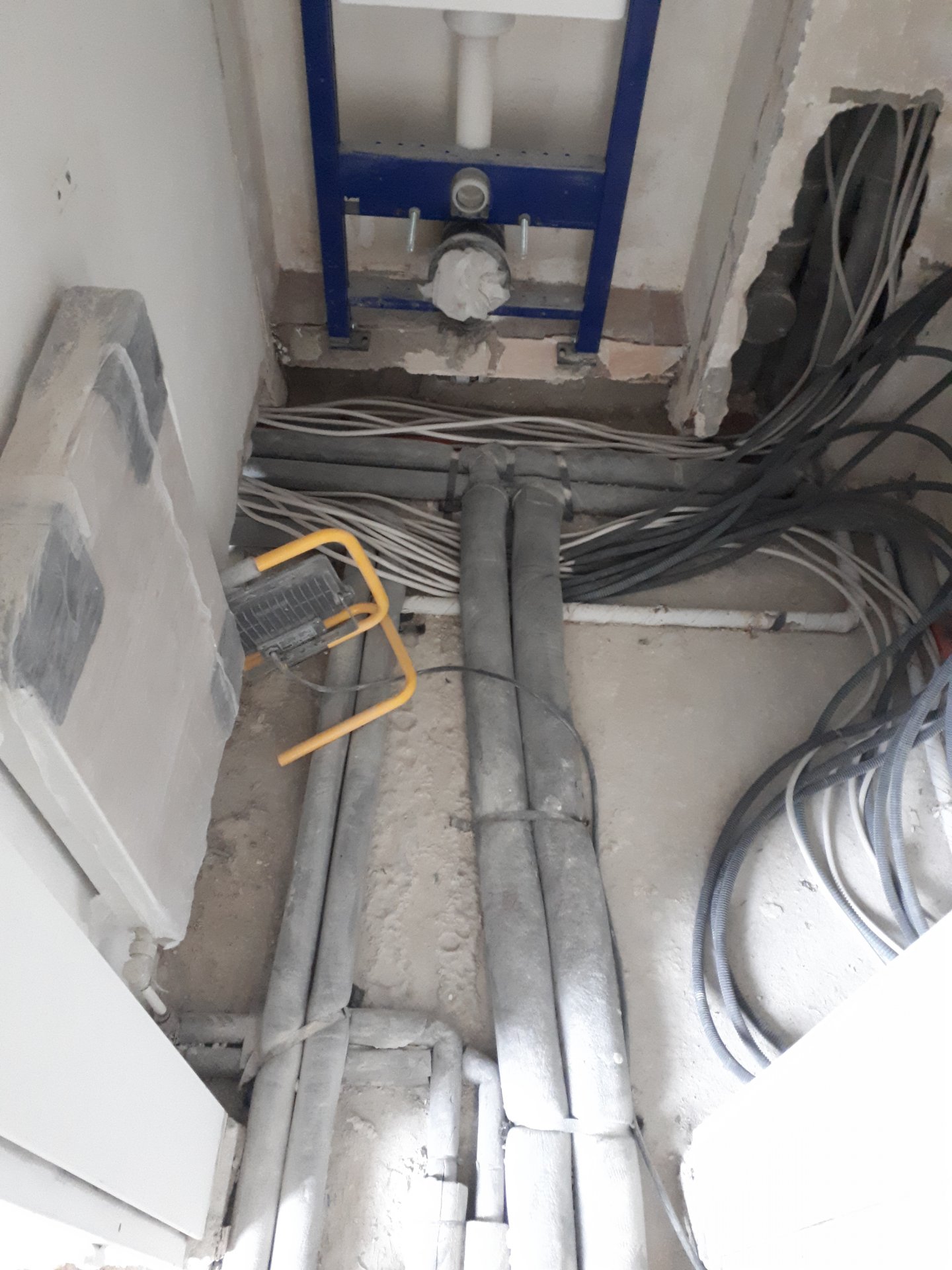

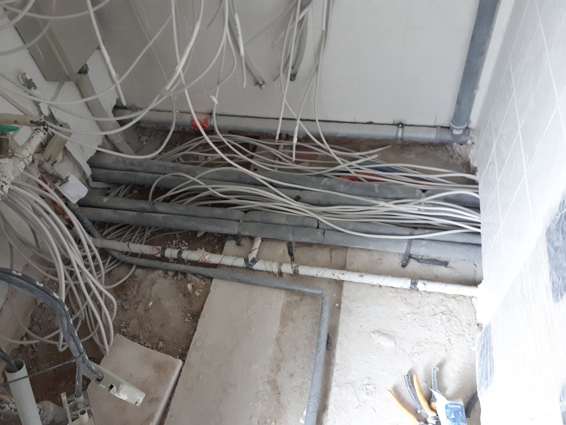

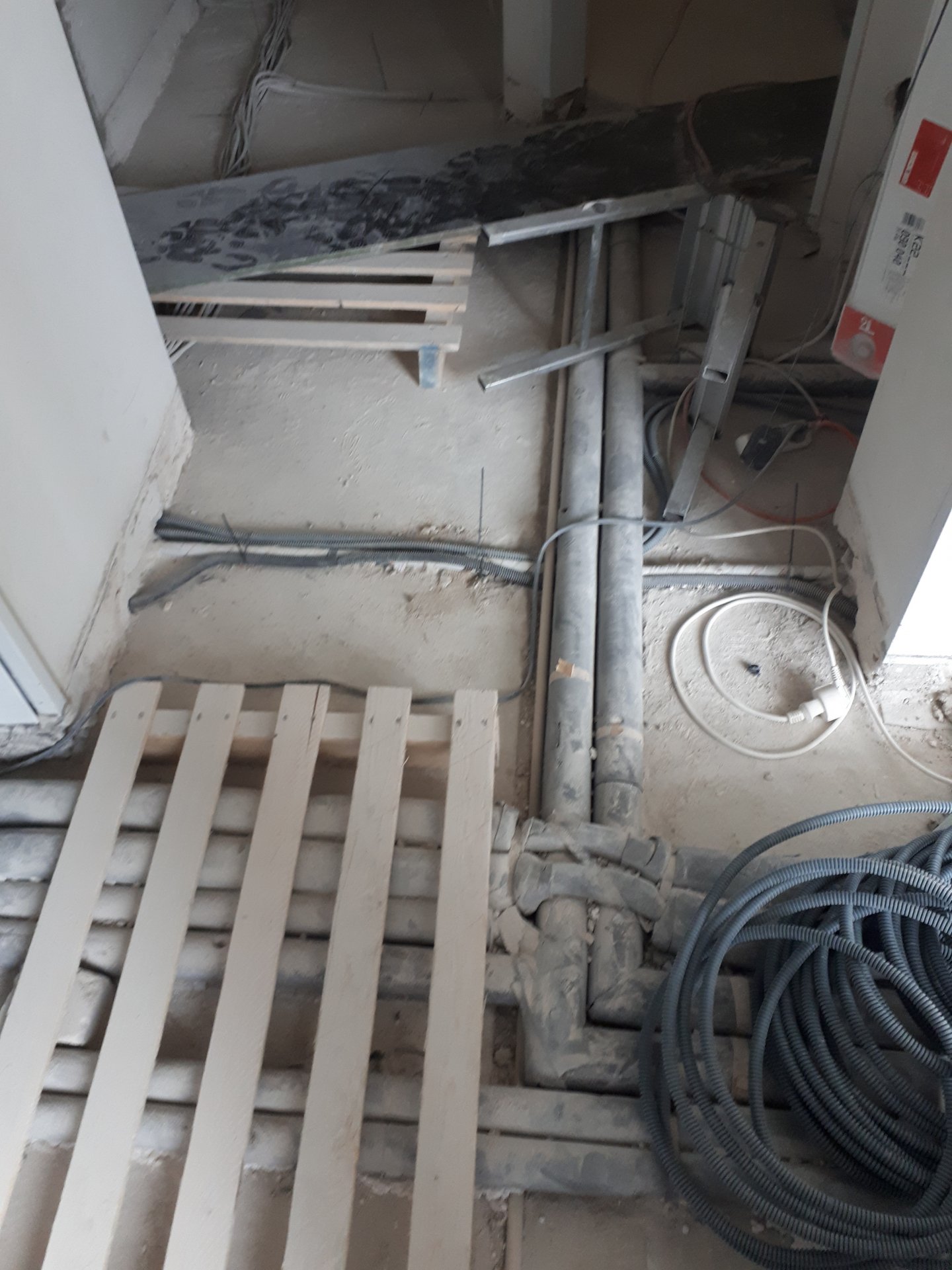

    Guten Tag. Nachdem die Elektrik und die Heizung neugemacht wird, muss ich den Boden wieder zu machen. Der alte Bodenaufbau ist:
    1 Bodenplatte
    2 Elektrik Kabel und Heizung Rohre
    3 PE Folie
    4 Styropor
    5 Estrich
    Beim alten Bodenaufbau gabs keine Folie zwischen Styropor und Estrich.
    Ich bin am überlegen den Bodenaufbau folgendermaßen zu machen:
    1 Bodenplatte
    2 Elektrokabel
    3 PE Folie
    4 Heizungsrohre mit Styropor
    5 Folie
    6 Estrich
    Die bei Nummer 3 die PE Folie wird eine Dampfbremse =>100
    Bei der Nummer 5 weiss ich noch nich welche Folie ich nehme.
    Ist der Bodenaufbau so in Ordnung?
