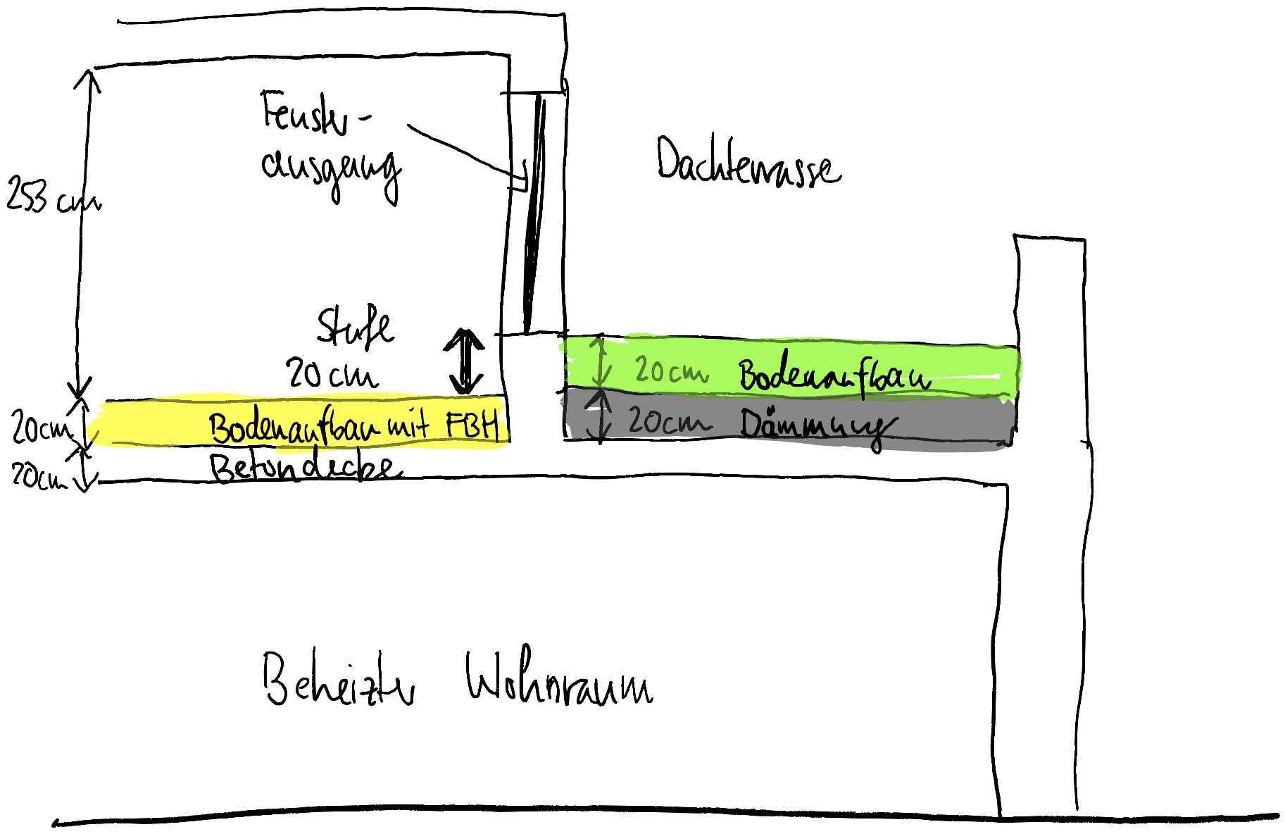

    in einem unserer Entwurfspläne für einen Neubau ist eine Dachterrasse auf beheiztem Wohnraum vorgesehen. Der Übergang vom Wohnraum auf die Terrasse ist mit einer BRH von 20cm angegeben, d.h. die Dachterrasse wird höher liegen als der Boden im Innenraum. Die Frage um die es in diesem Thread gehen soll: welche Optionen bestehen um einen Ausgang ohne Schwelle hin zu bekommen?

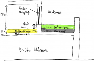

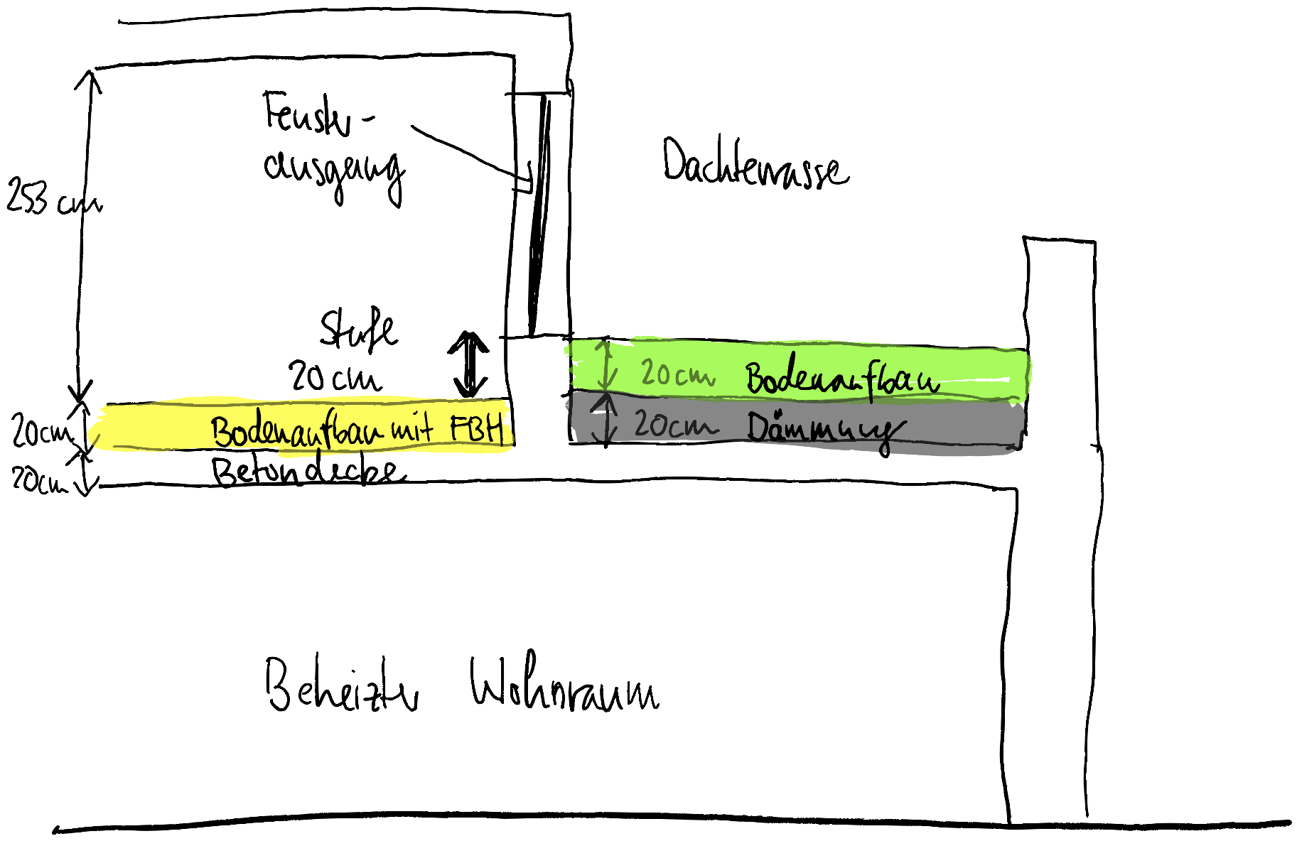

    Da es mir hier in diesem Thread weniger um den konkreten Fall geht, sondern um das Verständnis welche grundlegenden Möglichkeiten bestehen um den Höhenunterschied auszugleichen, habe ich lediglich eine schematische Skizze angehängt.
    Ausgangssituation:
    • EG und OG sind durch eine 20cm dicke Betondecke getrennt
    • Der Bodenaufbau im OG beträgt 20cm: u.a. mit Estrich, FBH und Parkett
    • Die Deckenhöhe im OG beträgt 253cm
    • Die Fenstertür, welche aus dem Innenraum auf die Dachterrasse führt, hat eine BRH von 20cm, d.h. es ist eine Schwelle/Stufe von 20cm vorgesehen
    • Die Dachterrasse hat einen Bodenaufbau von insgesamt 40cm
    • Die Dachterrasse soll mit Holzdielen als Nutzschicht ausgeführt werden
    • Die Größe der Dachterrasse beträgt fiktiv 3x3m
    Fragestellung: welche Optionen bestehen um den Ausgang ohne Schwelle/Stufe zu realisieren?
    Bisher gingen mir folgende Gedanken dazu durch den Kopf:
    1. Bodenaufbau im Innern um 20cm anheben: da wäre dann die Raumhöhe mit 233cm zu niedrig
    2. Bodenaufbau der Terrasse um 20cm reduzieren: wird eher schwierig werden, ohne die GEG zu verletzen
    3. Eine Kombination von 1 und 2
    Angenommen man geht mit Option 3 weiter:
    • wie niedrig bekommt man den Aufbau der Dachterrasse hin?
      • Reichen 10-16cm für die Dämmschicht? z.Bsp. bei Verwendung einer alukaschierten PUR-Dämmplatte mit WLG022?
      • Wenn ich es richtig recherchiert habe reichen 2 Grad Gefälle, d.h. 6cm Höhenunterschied.
    • wie viel Platz benötigt es eurer Meinung nach für den Aufbau darüber (Abdichtung, Estrich/Lattung, Holzdielen, etc.)?
      • Wenn ich das richtig sehe wäre ein Aufbau von 15cm passend um eine Regelkonforme Anschlusshöhe von 15cm einzuhalten, oder?
      • Gemäß DIN18531 wäre die Anschlusshöhe immer noch Regelkonform, wenn man unter den 15cm liegt, sofern ein Entwässerungsrost vorliegt, und man weiter über 5cm Anschlusshöhe bleibt. Ist das korrekt? Schafft man es überhaupt mit weniger als 15cm?
    • wie würdet ihr den Bodenaufbau innen um X Zentimeter erhöhen, wobei X <= 13cm, damit die Raumhöhe bei mind. 240cm bleibt?
      • Betonplatte einfach dicker gießen (natürlich nur im Innenbereich, nicht auf der Dachterrasse)? Beispiel: Dicke Betonplatte Innen = 30cm und Dicke Betonplatte Terrasse = 20cm.
      • Bodenkonstruktion über dem Beton erhöhen
        • man könnte dann zum Beispiel problemlos DN90 oder dickere Rohre für die KWL verwenden!?
        • wie würdet ihr die 10cm "füllen"?
    Sind meine Gedanken völlig abwegig, oder macht es für euch Sinn? Sind Dachterrassen bei einem Neubau (EFH) überhaupt noch zeitgemäß (aufgrund dieser Höhenunterschiedsproblematik), oder vermeidet man diese bei der Planung eines modernen EFH?
    Grüße und Danke für eure Inputs / Anregungen
    Jens

    Wir hatten exakt das gleich Problem und habend deshalb jetzt auch die 20cm "Brüstung" an der Stelle. Wir benutzen die Dachterrasse nur um Wäsche aufzuhängen, deshalb stört die Stufe überhaupt nicht.
    Du musst beim Gefälle dran denken, wo die Dachrinne runter geht. Wir brauchten das Gefälle über 6 Meter, weshalb der Höhenunterschied erheblich ist!
    Du könntest auch das ganze Haus höher machen, um keine Deckenhöhe im OG zu verlieren und den Estrich dicker machen. Das kostet aber halt alles viel Kohle... Außerdem haste dadurch auch in deiner Innentreppe eine "unnötige" Stufe mehr.
    Zudem ist laut "Flachdachrichtlinie" eine Stufe an der Stelle, zumindest außen, erforderlich.
    Ich würde mir zunächst gedanken machen, ob dir stufenlos wirklich so wichtig ist.

    Bei mir habe ich das Problem gelöst, indem ich die Decke des darunterliegenden Raumes im Bereich der Dachterrasse um 20 cm abgesenkt habe.
