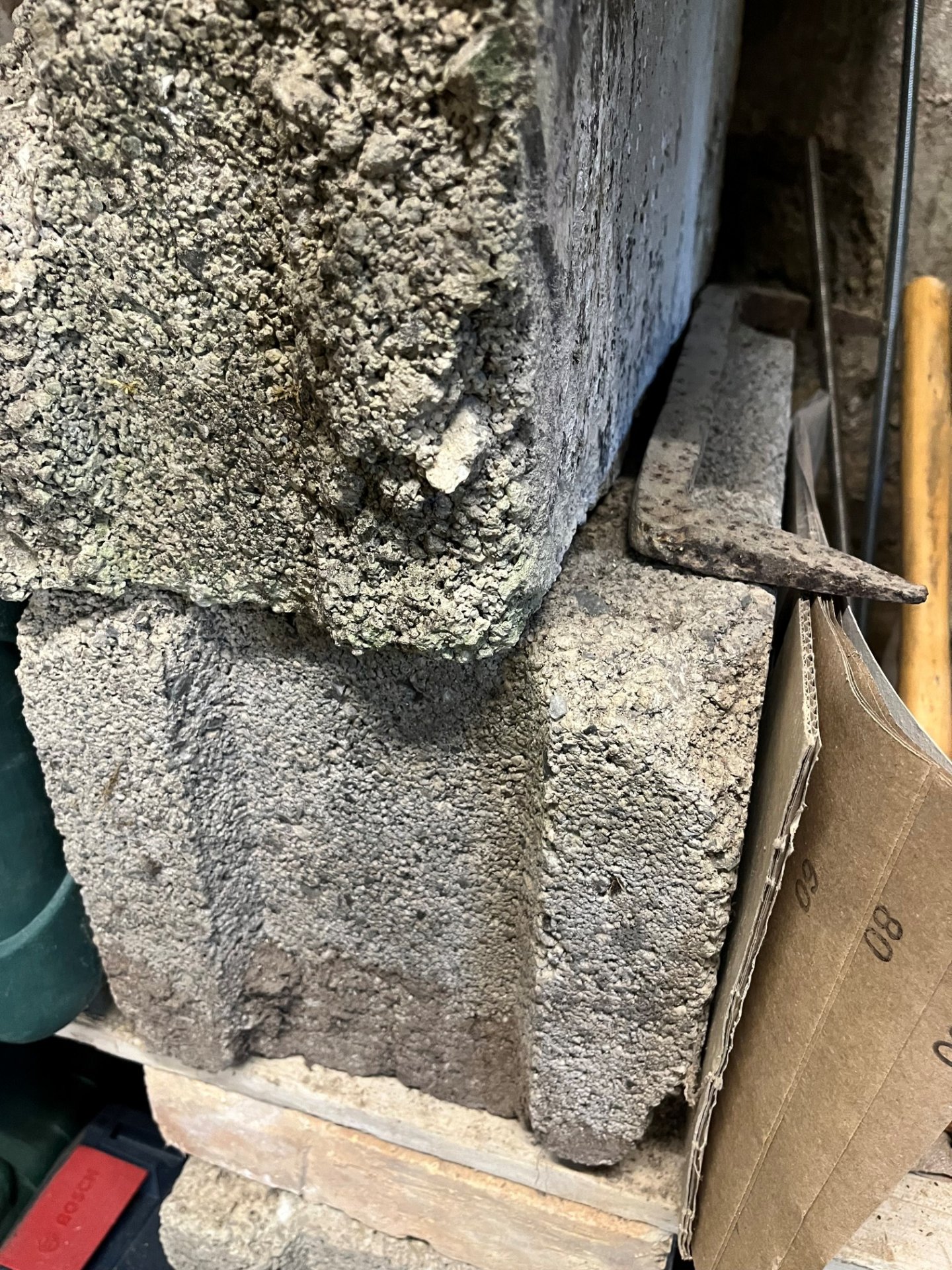

    Aus welchem Baustoff sind die Wände? Welches Fundament ist eingebaut? Die Situation "Estrich auf Mutterboden" gibt es in vielen älteren Häusern, eine dauerhafte Lösung bietet i.d.R. nur der Rückbau des Estrichs (bei 4-6 cm ist das keine Bodenplatte), Auskoffern des Bodens und Einbau einer richtigen Bodenplatte. Als Alternative könnte man 30mm Gussasphaltestrich einbringen, aber der Feuchtigkeitseintrag in den alten Boden und die Wände bleibt da natürlich bestehen.

    Die Wände sind aus diesen grauen Hohlblöcken, beispielhaft im Anhang, und stehen auf einem Streifenfundament, soweit ich weiß, Baujahr 1955.
