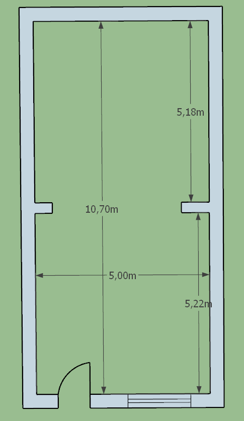

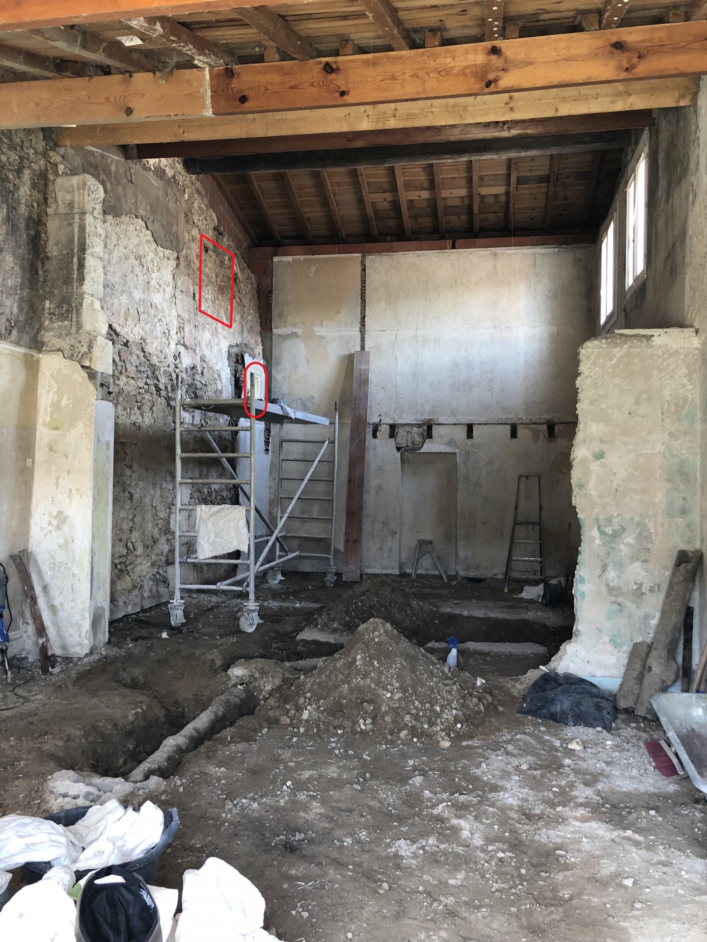

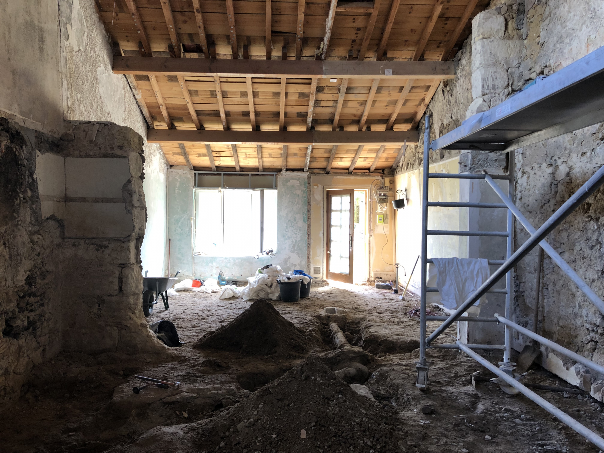

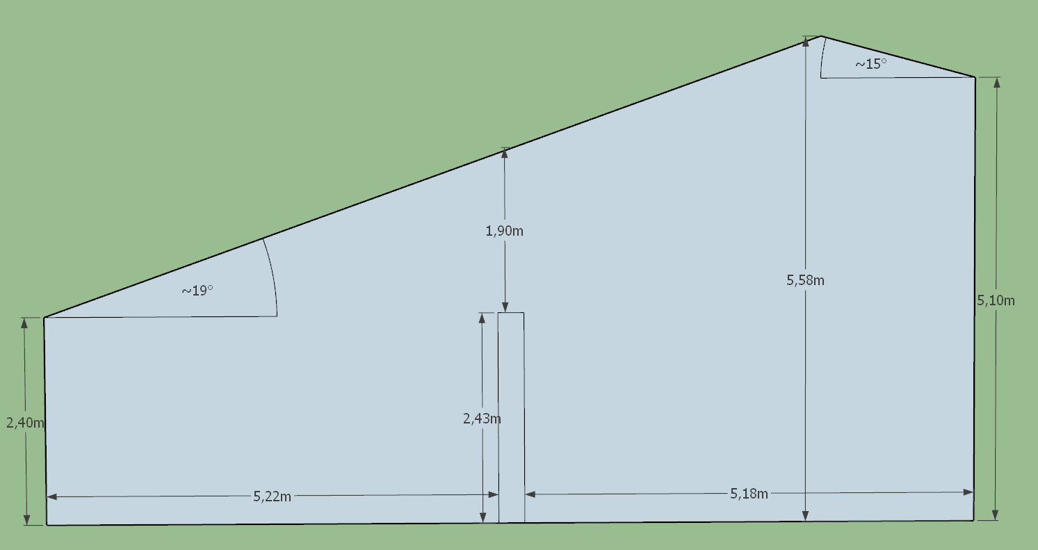

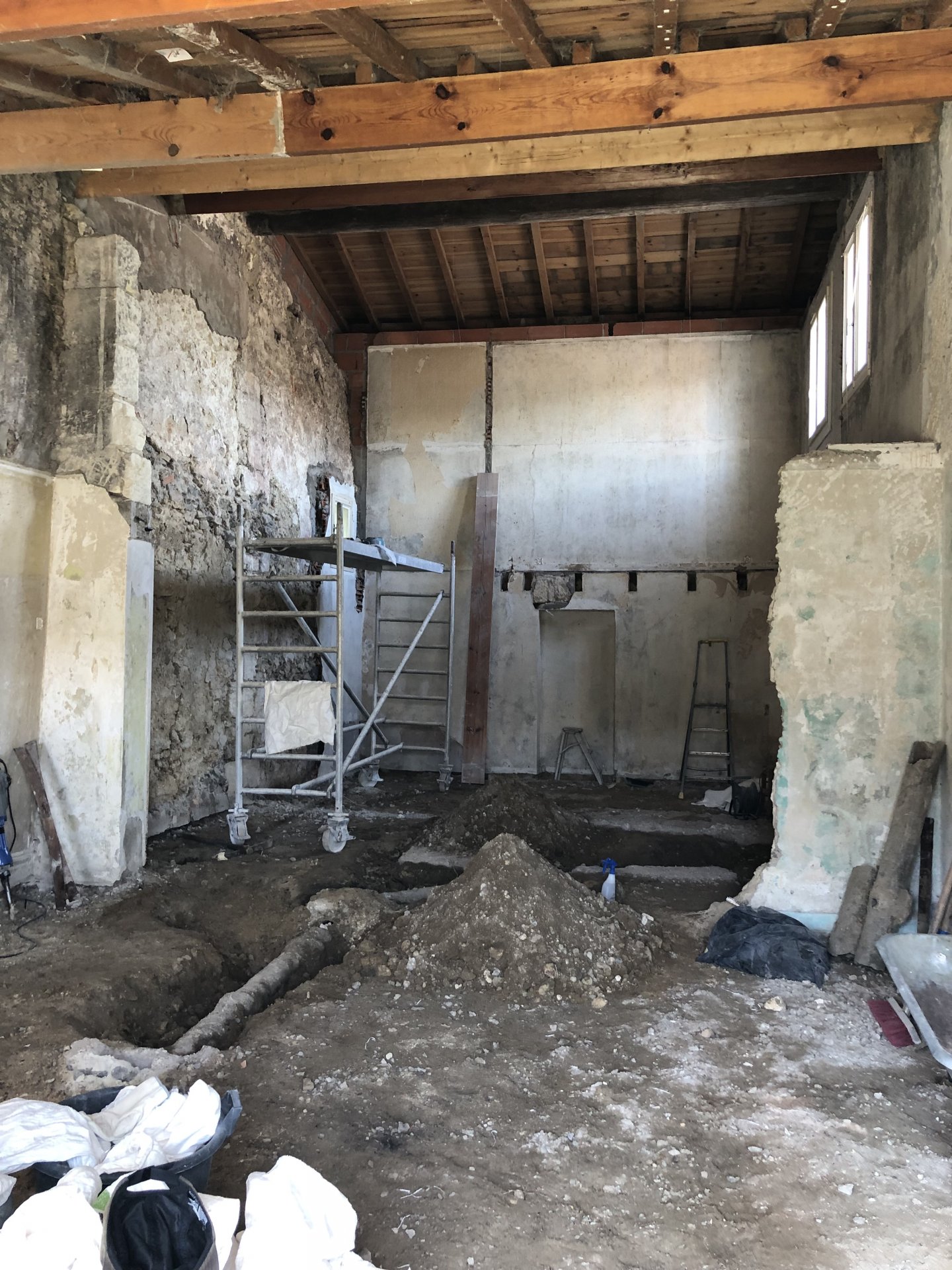

    Hallo, ich saniere im Moment ein kleines Häuschen im Südwesten Frankreichs, da ich schlechte Erfahrungen mit meinem Statiker gemacht habe und ich mich im Moment nach einem Neuen umschaue, wollte ich mal hier im Forum fragen ob Ihr vielleicht ein paar Tipps aus der Ferne geben könnt.

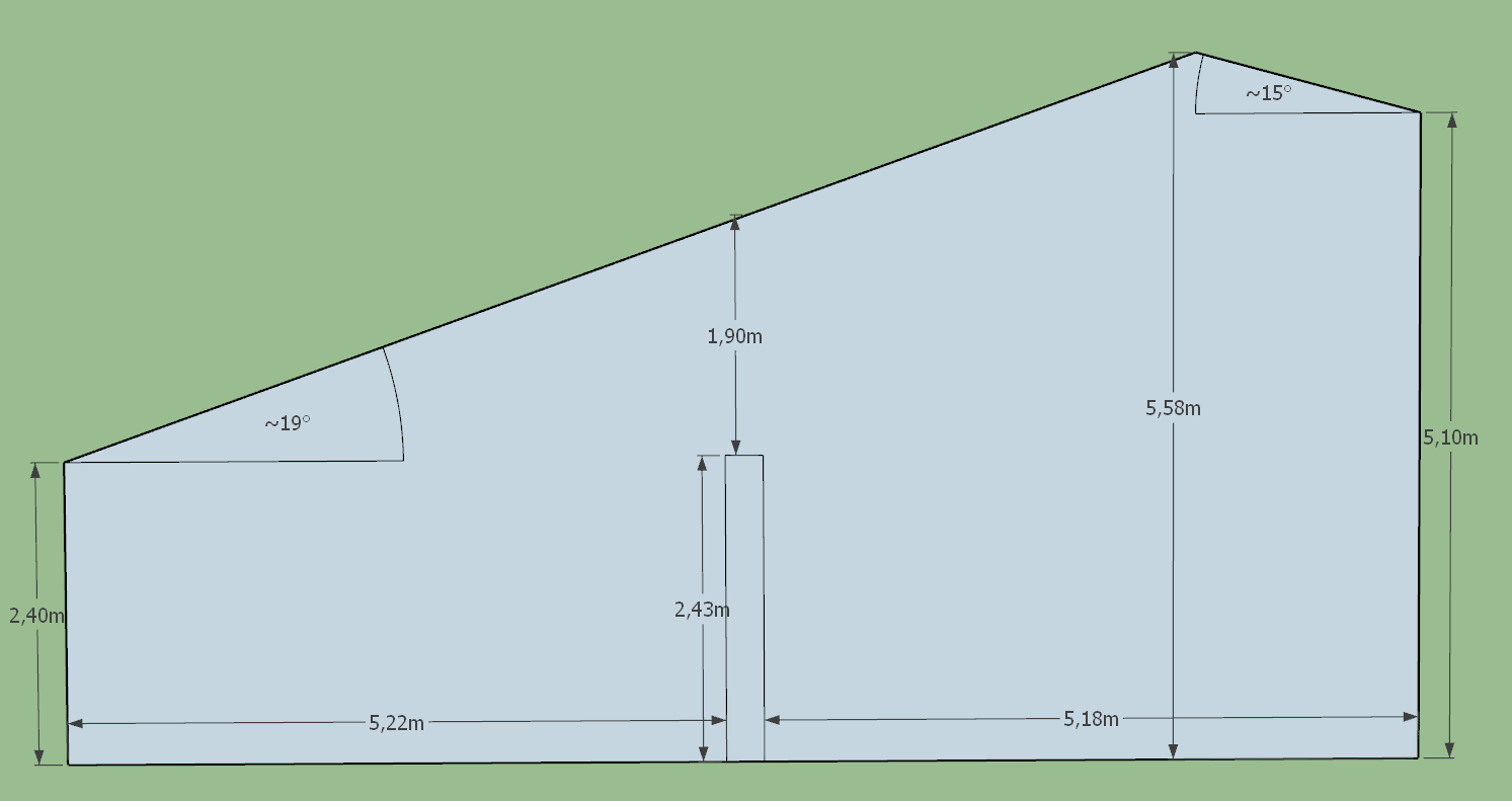

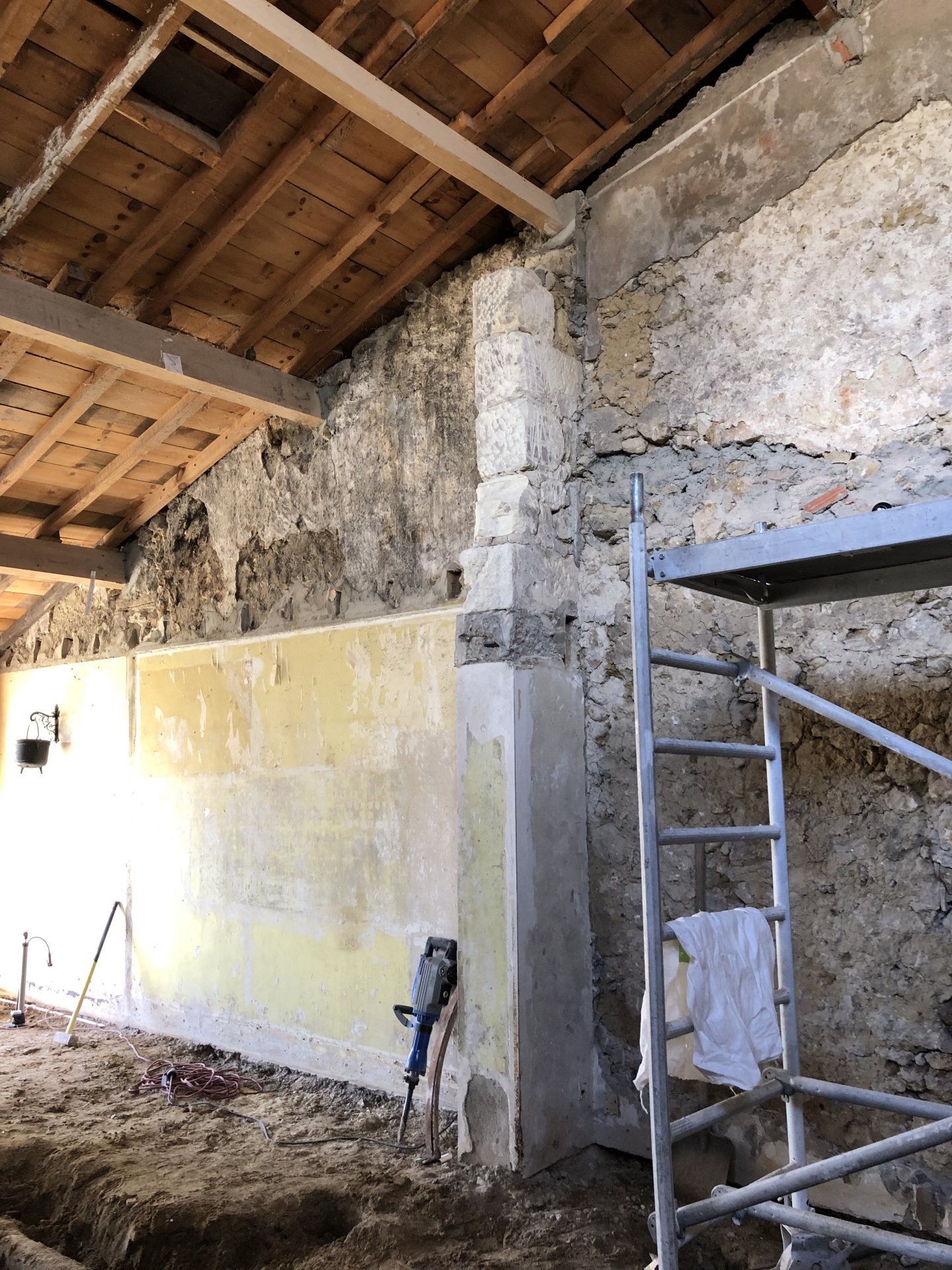

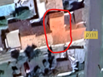

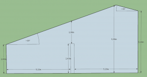

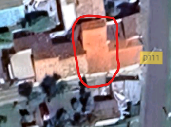

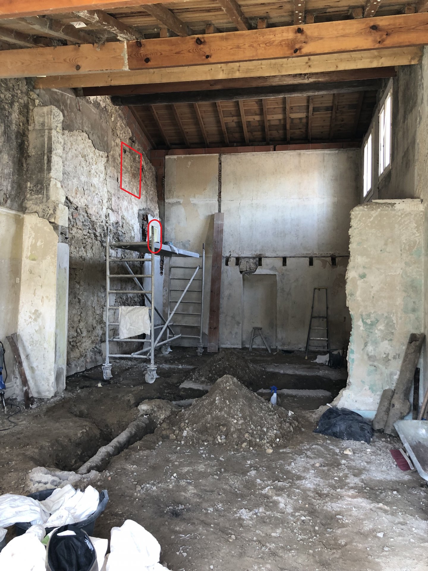

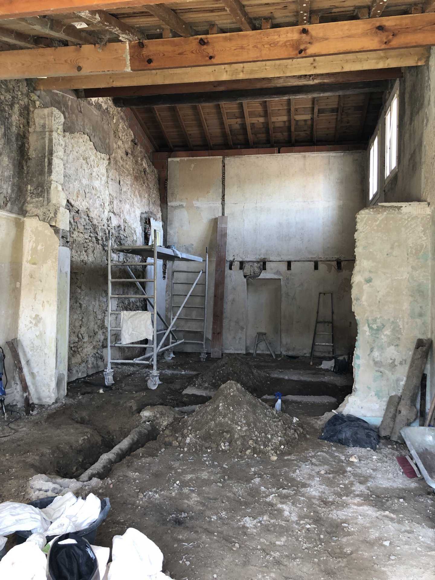

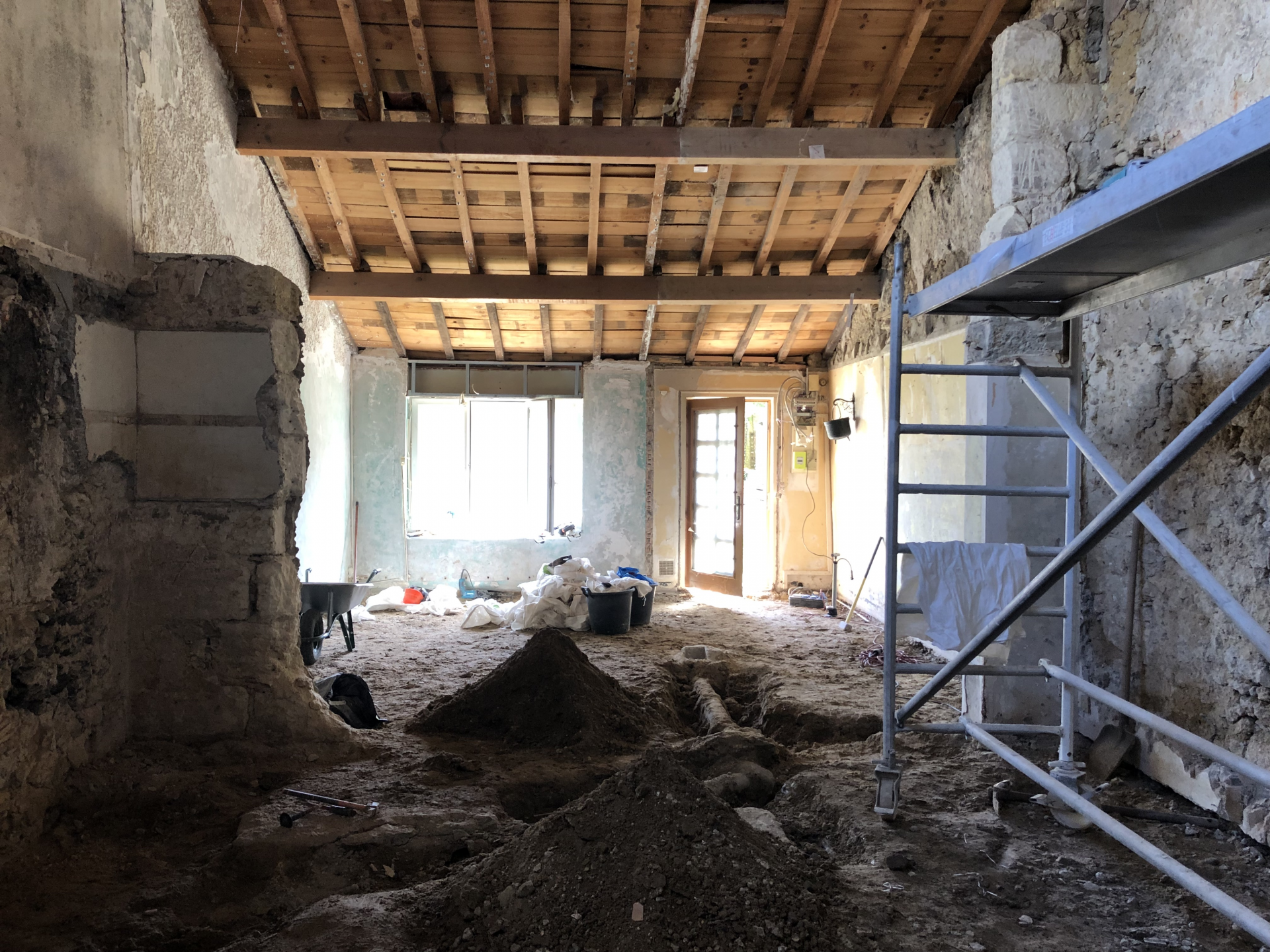

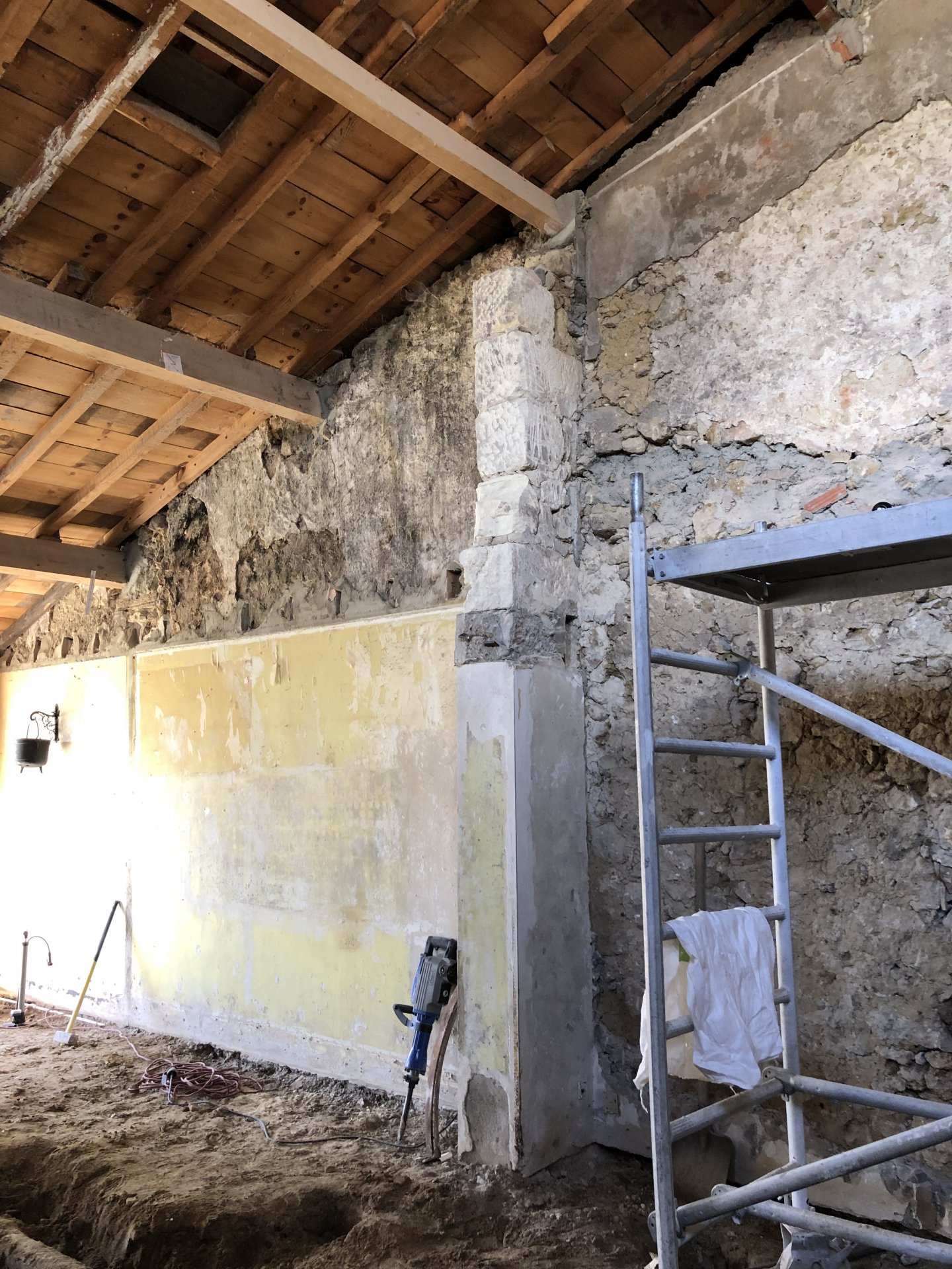

    Das Haus wurde nach 1949 ebenerdig (nicht unterkellert) aus Bruchsteinen erbaut. Es hat einen ~50m2 Grundriss und eine ~20m2 Mezzanin. Es besitzt keine Bodenplatte, sondern lediglich ein Steinfundament unter den 4 Außenwänden, welches zwischen 50-60cm tief in der Erde sitzt. Die Erde ist wie in der Region üblich sehr ton- und lehmhaltig. Die 40-50cm starken Wände sind eher von (unter-)durchschnittlicher Qualität und alles andere als gerade und rechtwinklig, was mir hinsichtlich der Statik ein paar Sorgen macht und sie besitzen keine Horizontalsperre. Große Risse gibt es aber nicht im Mauerwerk. Es grenzt an 3 Seiten direkt an die Nachbarhäuser (siehe Bild 1), besitzt aber nur mit dem Nachbarn im Norden eine gemeinsame Wand. Arbeiten an der Mauer von außen sind daher schwierig und nur an einem ca. 3-4meter langen Stück im Nordwesten denkbar. Bevor ich mit den Fragen beginne noch die Pläne und Bilder vom Ist-Zustand:
    #1 Wie könnte der Bodenaufbau aussehen, wenn man sich eine FBH wünscht? Hier stellt sich natürlich die Frage wie tief ich graben kann ohne das ca. 50-60cm tiefe Steinfundament unter den Außenwänden zu beschädigen. Sollte man den neuen Boden mit diesem Steinfundament verbinden? Wenn ja, wie?

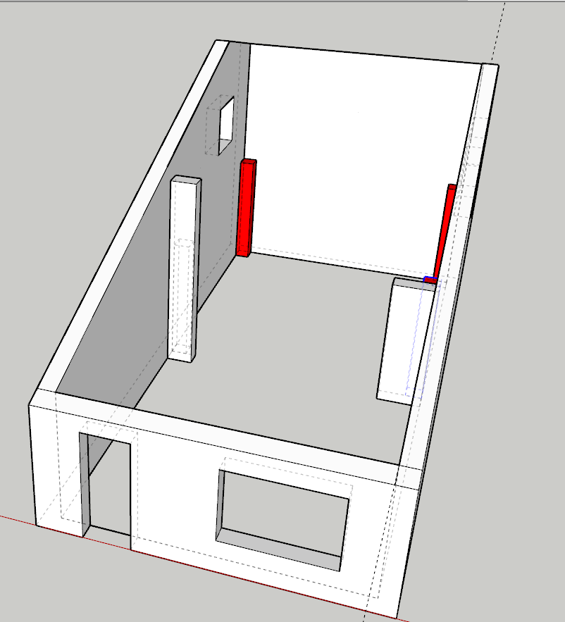

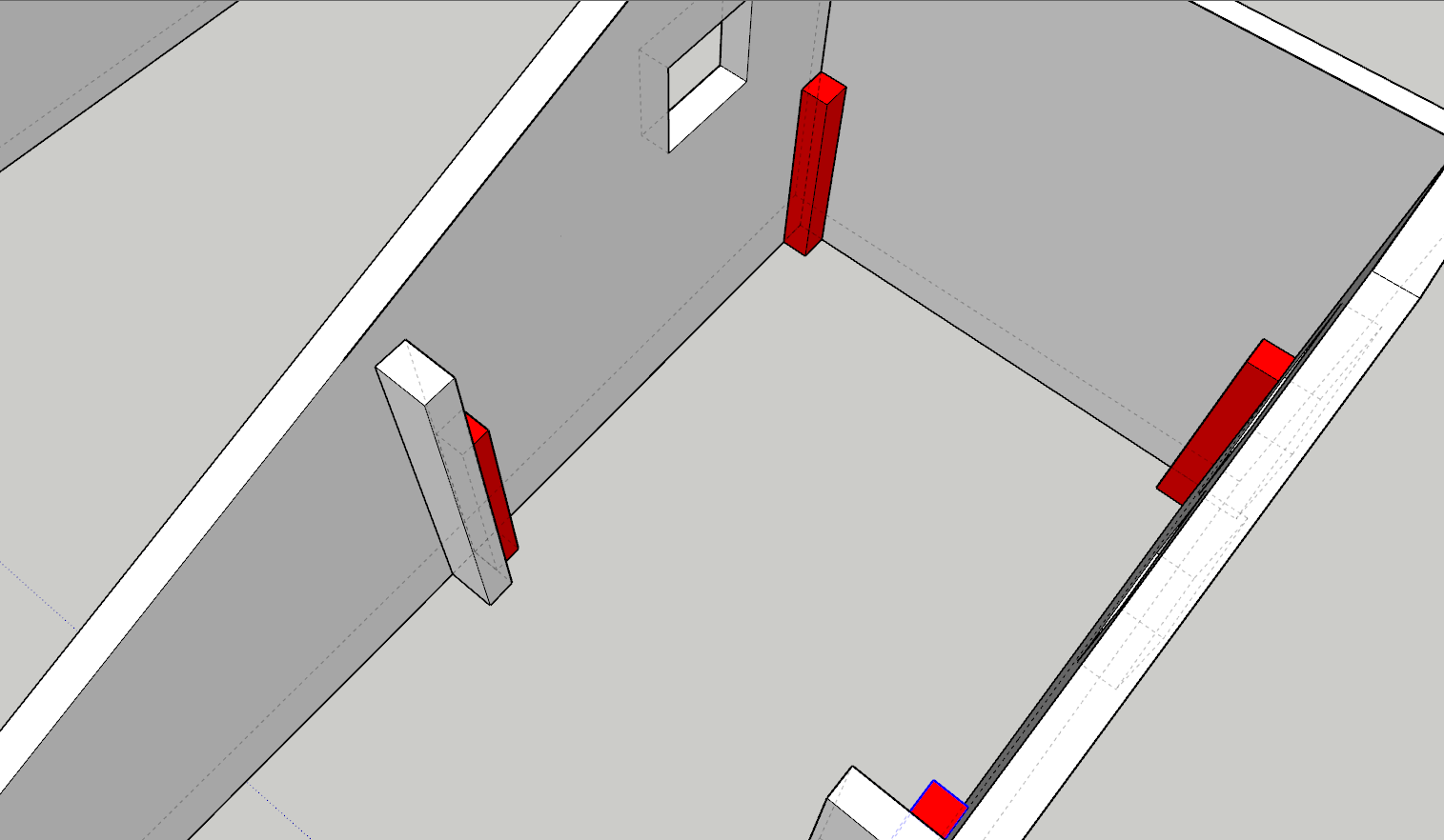

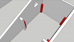

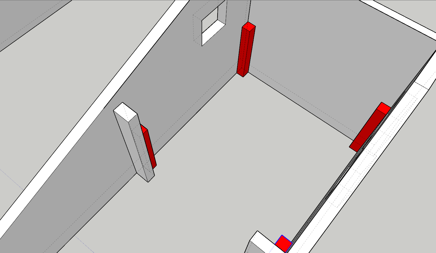

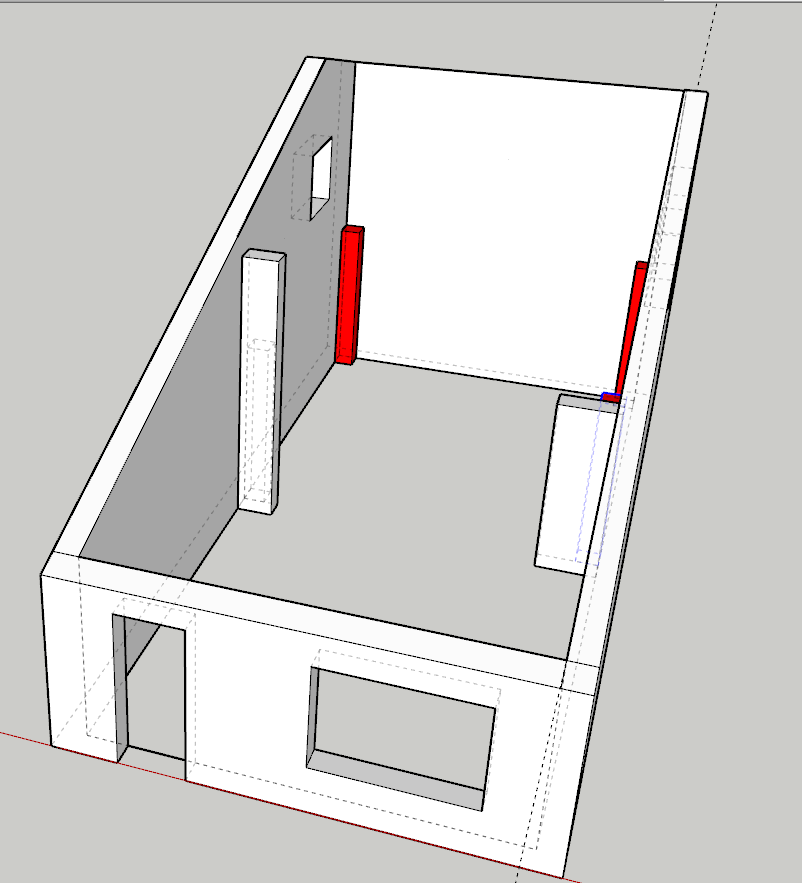

    #2 Um die Bruchsteinmauer nicht zu schwächen, wollte ich die neue Etage/Mezzanin auf Betonstützen stellen (siehe Bild). Welche Dimensionen sind hier gängig? Die neue Mezzanin wird entweder ein großes Schlafzimmer oder 2 kleine Schlafzimmer tragen. Die Lasten sollten also überschaubar sein. Wie würde man eine solche Stütze setzen? Direkt auf den Stahlbetonboden oder brauchen solche Stützen ein eigenes Fundament? Wie würde das aussehen?
    Auch frage ich mich ob man die Stützen mit der Bruchsteinwand verbinden sollte? Wenn ja, wie? Würde die Wand so verstärkt werden oder ergibt das keinen Sinn?
    #3 Fenster: im Moment gibt es auf der Westseite nur ein winziges Fenster. In der Ecke war die damalige Treppe und da ich die Position der Treppe verändern werde, wird dieses Fenster obsolet und bald zugemauert. Ich würde gerne ein weiteres Fenster für die Etage haben (siehe Bild). Ist es problematisch nachträglich in so eine fragile Wand einen Fenstersturz einzubauen?
    Vielen Dank schonmal für eure Mühe. Ich freue mich über jeden Hinweis.
