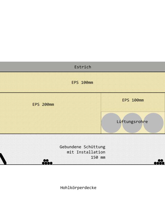

    ich war mir jetzt nicht sicher mit der Kategorie, ob das in Sanierung gehört, aber der Boden wird neu aufgebaut, daher habe ich mich für das Unterforum Estrich und Bodenbeläge entschieden.
    Unser Wohnzimmer liegt 45cm tiefer als als die restliche Ebene und somit auch tiefer als die direkt offen angrenzende Essküche, dieser Boden soll erhöht werden, bevor ein Estrich mit FB Heizung darauf kommt.
    Auf der unteren Ebene liegen Leitungen und in der Dämmung sollen Leitungen für die Lüftung verlegt werden, da diese nach untern gedämmt werden sollen. Die Fläche beträgt rund 20m² und bis auf den Estrich, soll das meiste in Eigenleistung erfolgen. Folgender Vorschlag kam so ungefähr vom Estrichleger:
    Mit was der Bereich der Lüftungsrohre aufgefüllt werden soll, habe ich noch nicht beantwortet bekommen.

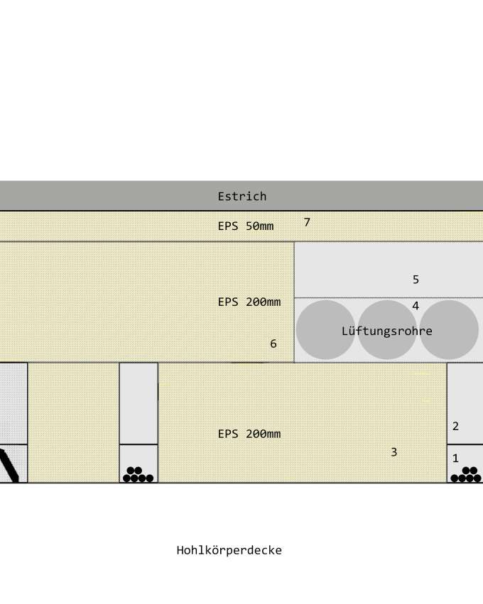

    Jetzt habe ich das mal durchgerechnet und die gebundene Schüttung ist auch nicht ganz billig, ich hatte dann eher an so eine Lösung gedacht:
    Ich hatte gelesen, dass man keine Schüttung mehr zwischen Dämmplatten verwendet, aber hauptsächlich weil sich das unter die Dämmplatten arbeitet und zwar noch bei der Verarbeitung bzw. wenn auf dem Dämmplatten gelaufen wird.
    Mit einer gebundenen Schüttung sollte das ja aber nach dem aushärten nicht mehr der Fall sein, oder?
    Ich hatte jetzt daran gedacht, die 1 und 4 mit einer gebunden Schüttung (fermacell zum anmischen) zu füllen, eventuell auch die 2 und 5 oder die eben dann mit zurechtgeschnittenem EPS auffüllen.
    Die Ebene 7 hätte zwar gerne etwas dicker gehabt, aber es gib sonst keine brauchbare Aufteilung um auf 450mm zu kommen, außer ich mache 4 Lagen, wenn das kein weiteres Problem ist? Die Leitungen kommen allerdings bis auf 15mmm höhe aus der Wand, da ist nicht viel Spiel.
    Irgendwelche Meinungen dazu?
