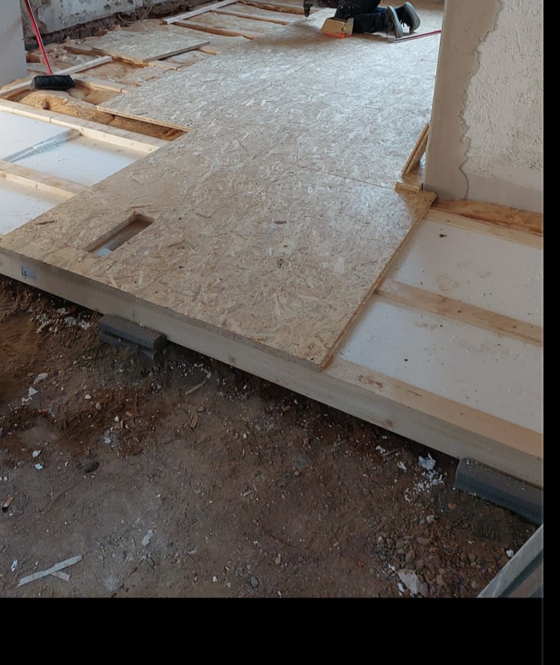

    wir haben unser Haus von 1900 letztes Jahr fertig saniert, alles neu bis auf Dach und Fenster, das ist beides aus 2000.
    Nun müssen wir an den Außenmauern nasse Sockel bemerken (hinter den Fußleisten)
    Die Echtholzdielen haben sich in dem Bereich dunkel verfärbt und geboben (sind 2cm stark).
    Das Haus ist mit einem Gewölbekeller versehen, der keinen Kontakt zu den Außenmauern hat.
    Kann es sein, dass es am Bodenaufbau liegt?
    Siehe Bilder.
