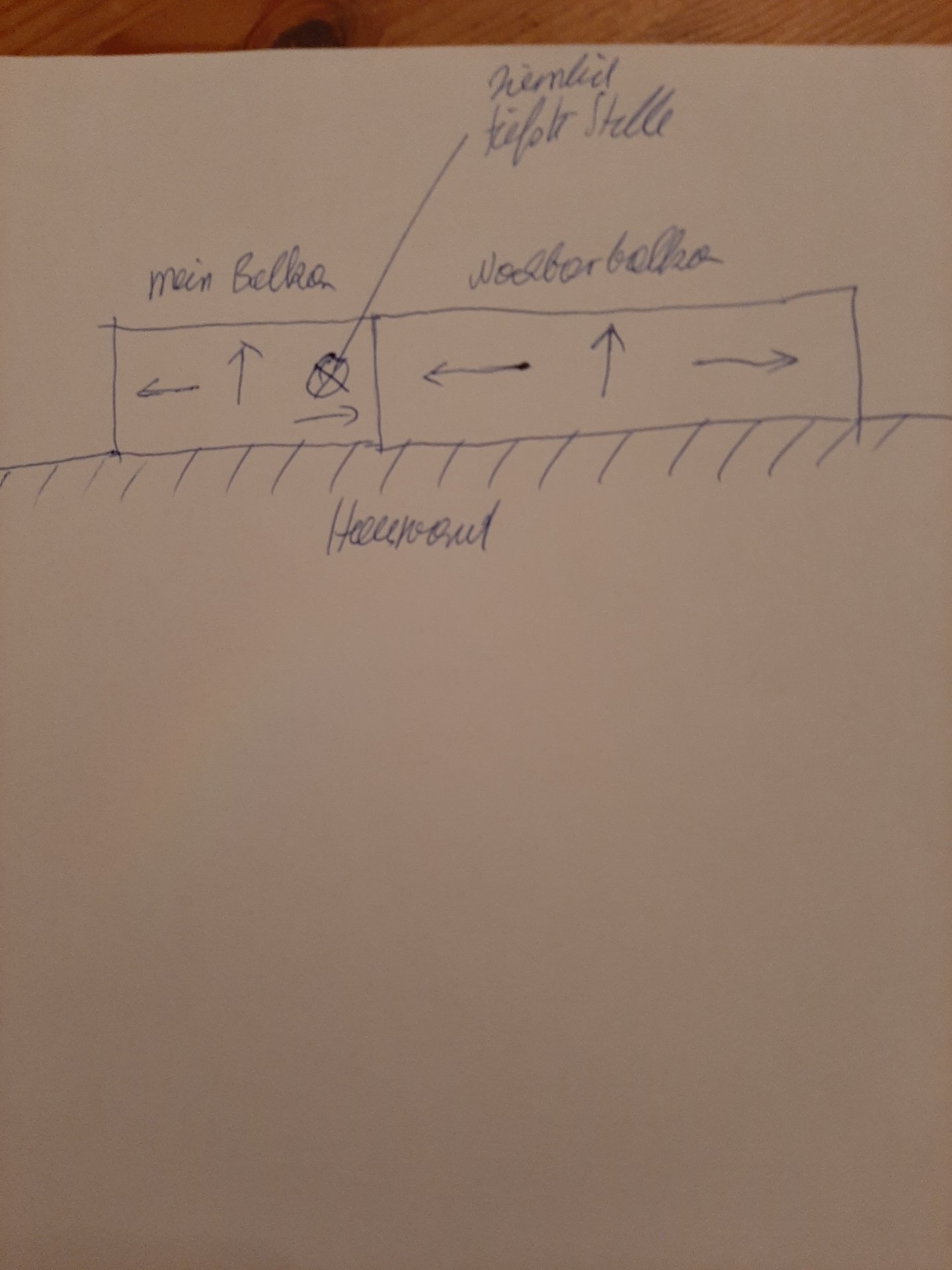

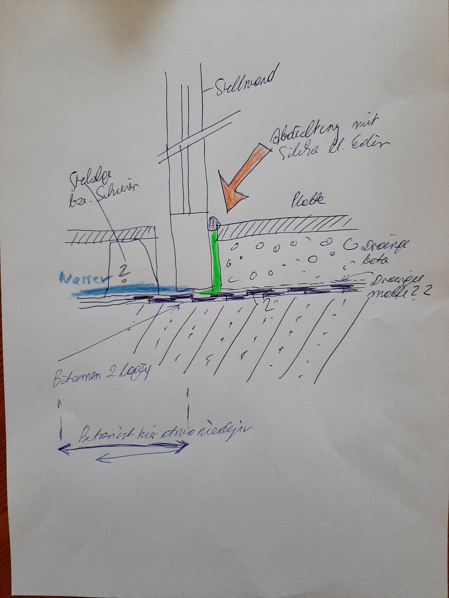

    Auf meinem überdachten Balkon ca 2 m breit, wurden auf den bereits fertiggestellten Bitumenbelag Feinsteinzeugplatten auf Stelzlagern montiert.
    Am angrenzenden Balkon wurde ein Aufbau mit Drainageestrich und Feinsteinzeugplatten verklebt ausgeführt.
    Nachdem der Untergrund vom Nachbarbalkon in meiner Richtung etwas abfällt denke ich dass es wichtig wäre die Seitenkante vom Drainagebeton abzudichten (grün markiert) ev.mit Anstrich damit nicht das Wasser zu mir rüberläuft und bei mir die Gummigranulatmatten (die auf der Bitumenisolierung liegen) nicht vollgesogen werden.
    Wie seht ihr das? Kann ich die seitliche Isolierung verlangen, der Fliesenleger vom Nachbarn will das nicht machen. .

    das ist die Skizze wie es ausschaut,

    Musst Du nicht verlangen, weil die Gummigranulatmatten erstens ja wasserfest sind und zweitens Dein Regenwasser dort doch auch draufplätschert.

    Hallo Fabian,
    danke für die Antwort. Es ist so, dass die Bodenplatte des grossen Nachbarbalkones(22 m2) in Richtung von meinem Balkon hin abfällt(die Bodenplatte) und dadurch durch die Drainagematte unter dem Drainagebeton einerseits schon das Wasser nach aussen fliesst zum Balkongeländer hin aber andrerseits durch die Neigung auch zu meinem Balkon (dh. seitlich) hinfliesst. Siehe Skizze. Da dort ein relativ ebener und relativ tieferer Teil ist - mit x gekennnzeichnet - wird die Gummigranulatmatte dort ewig nass und vollgesogen sein. .

    Ich hätte da jetzt erstmal keine großen Sorgen. Das allermeiste Wasser fließt ja sowieso oberflächlich ab beim Nachbarn. Das bisschen was dann noch durch die Fugen in den Drainagebeton gelangt, wird diesen wahrscheinlich so langsam verlassen, dass da nichts zu Dir läuft.
    Dein Wasser ist viel mehr.
