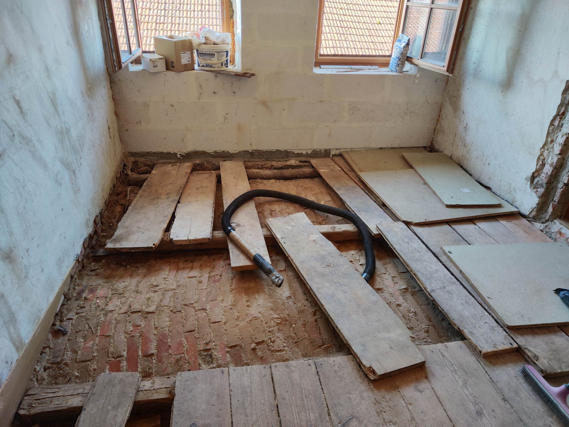

    Wir wollen in unserem alten Bauernhaus das 1.OG renovieren.
    Das Bad mit Badewanne, Dusche und Fußbodenheizung ist über einem Gewölbe geplant und ich würde gerne eure Meinung zum Bodenaufbau wissen.
    Das Gewölbe besteht nicht aus einem einzelnen Bogen sondern besteht aus 4 kleineren Bögen die jeweils in einem H-Stahlträger enden. Unter dem Gewölbe ist das Bad im Erdgeschoss.
    Geplant war nun dass wir das Gewölbe mit Estrich als Tragschich auffüllen und darauf den restlichen Bodenaufbau mit dämmung, Fußbodenheizung und Fließen aufbauen. Ein Bodenaufbau mit losen schüttungen und Trockenestrich wollen wir eigentlich nicht um Hohlräume zu vermeiden da der Raum am Heuboden angrenzt und wir in diesem Raum deswegen schon Probleme mit Ratten hatten.

    Sind solche Gewölbe grundsätzlich gefährdet was die Statik betrifft? Wird natürlich noch vor Ort von einer Firma begutachtet, mich interessiert nur eure Meinung.
    Ich füge noch ein Bild ein bei dem man das Gewölbe ein wenig sieht. Unter den Holzq uerbalken (die lose sind und nur als auflage für die Bretter dienen) befinden sich die H-Stahlträger.

    Du solltest das Gewölbe auf jedem Fall von einem Statiker begutachten lassen, nicht darauf vertrauen was Dir vielleicht irgendeine Firma erzählt. Nicht nur die Bauweise sondern auch der Zustand und die Prognose dafür sind entscheidend.
    Es sieht ein wenig so aus auf dem Foto als ob das Gewölbe nur eine geringe Wölbung hat, also eher einer wenig gekrümmten gemauerten Decke gleicht. Möglicherweise ist diese daher gerade einmal selbsttragend und verträgt gar keine Auflast, nur die Stahlträger könnten ggf. eine aufnehmen ... aber alles gerätselt : der Statiker vor Ort kann Dir mehr sagen.
    Keine Selbstversuche bitte..

    Ein Statiker war nun da und hat uns das Okay gegeben dass wir das ausbetonieren können. Da sich die Mauer nach unten hin verengt ist die Betondecke wohl ziemlich selbsttragend.
