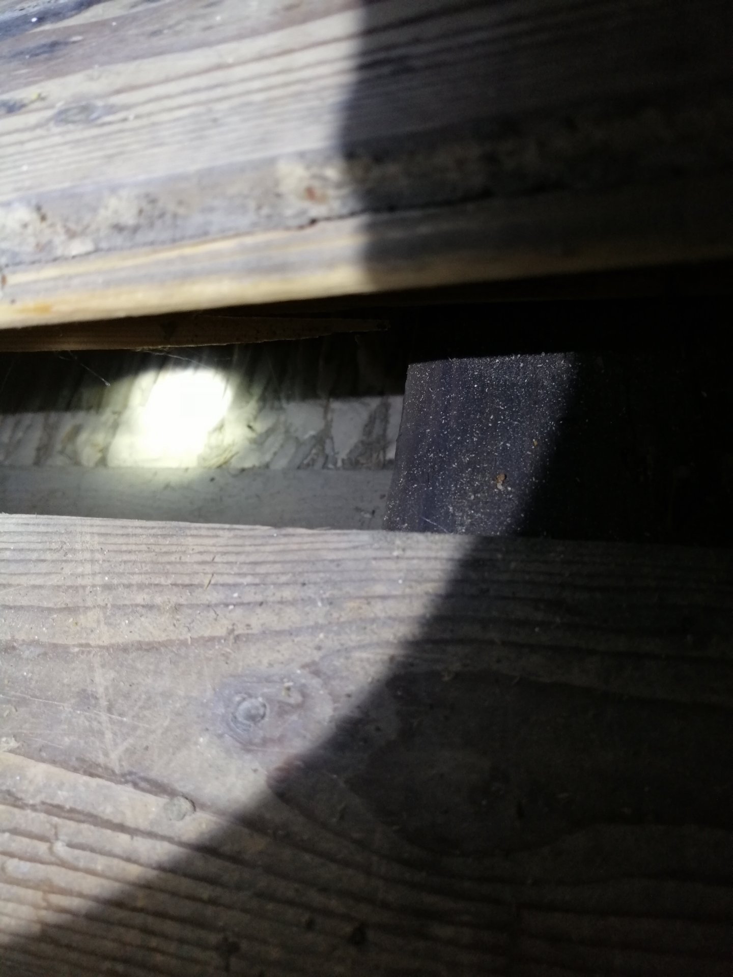

    Hallo zusammen, ich bin im Moment am überlegen welcher Bodenaufbau der richtige ist. Es geht um eine Zwischendecke mit holzbalken. Zur Zeit liegen 18mm Dielen. Zur Zeit habe ich vom Balken 55mm bis zur Balkontür. Diese wird aber noch höher gesetzt.
    Meine Überlegung war 22mm osb auf die Balken Schrauben. Dann Kork oder steinwoll Platten und dann 22mm osb schwimmend verlegt. Darauf kommt dann Vinyl.
    Kann mir jemand andere Möglichkeiten nenne? Große Höhenunterschiede sind nicht vorhanden.
    Schonmal vielen Dank an alle

    Also das Haus hat einen alten Teil wo auf 55cm Balken 18mm Dielen liegen. Der Balkenabstand ist 1,00 bis 1,40m.
    Der Anbau hat einen Estrich Boden auf dem im OG 5,5cm Balken liegen mit 18mm Dielen. Im EG liegen Fliesen und Parkett.
    Am liebsten hätte ich im EG alles auf gleicher Höhe und würde dann Vinyl legen. Im OG ist sowieso eine Stufe zwischen Alt und Anbau.
    Wie sollte dann der Aufbau mit Trockenestrich aussehen?

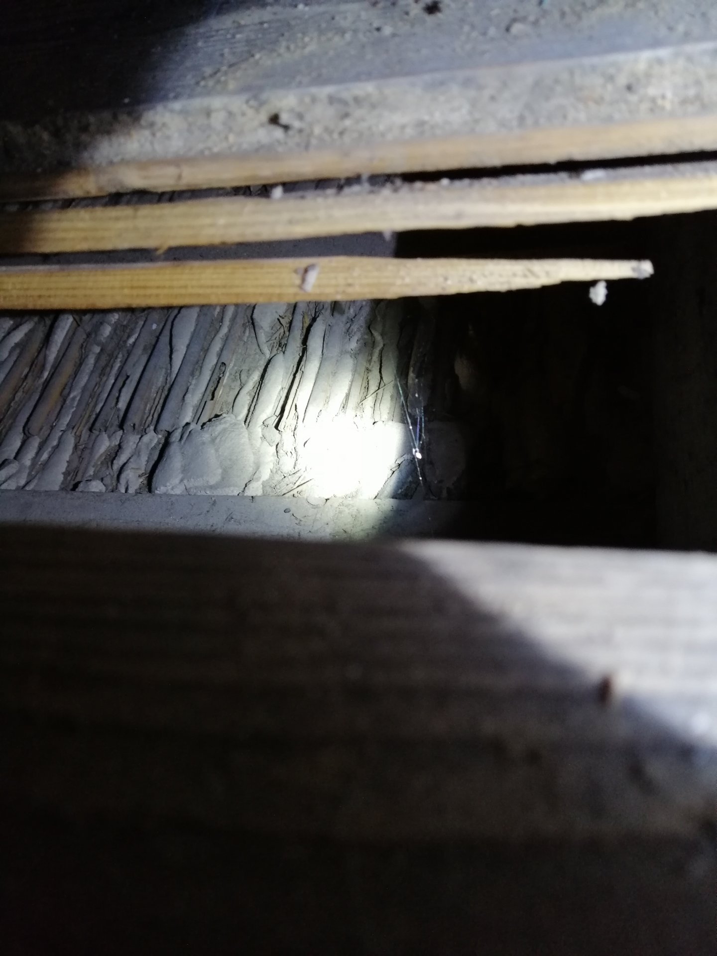

    Okay im Altbau sind 55cm Balken mit 18mm Dielen drauf. EG wie OG 1m bis 1,40m Balkenabstand. (Bilder 1 und 2)

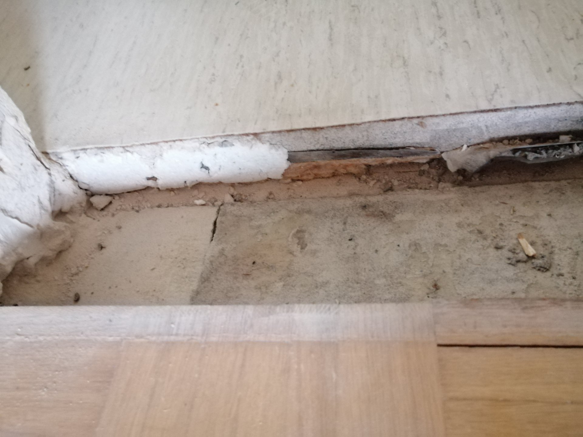

    Im Anbau ist Estrich. Dort wurde im EG Parkett und Fliesen gelegt (Bild 3). Im OG wurden 5,5cm Balken aufgeschraubt und dort liegen 18mm Dielen drauf.
    Und ich würde am liebsten überall Vinyl legen. Und das knarzen der Dielen stört auch.

    Also das mit den 55er Balken klingt eher untypisch aber ok.
    Ich hab mein OG folgendermaßen aufgebaut.
    Holzbalkendecke mit 22x 12cm Balkenlage. Da die sehr große Höhenunterschiede hatten, hab ich die seitlich mit 20x4 cm Dielen angelascht um die höhen auszugleichen.
    Der Abstand beträgt ebenfalls ca. 110-120 cm.
    Da selbst 22er OSB Platten noch leicht nachgaben hab ich unter jeden Stoß noch ein 6x8 cm Kantholz geschraubt und ebenso an den Balken befestigt.
    Auf die OSB Platten hab ich 20mm EPS Platten und 20mm Trockenestrichelemente aufgebracht. Mehr war nicht möglich aber das Ergebnis ist sehr gut geworden.
    Als Oberbelag hab ich 5mm Trittschalldämmung und Klickvinyl.
    Noch eine kleine Anmerkung zum verschrauben der OSB Platten, damit die nicht auch wieder anfangen zu knarzen, immer Vollgewindeschrauben verwenden und die OSB Platten nicht knirsch aneinander legen
