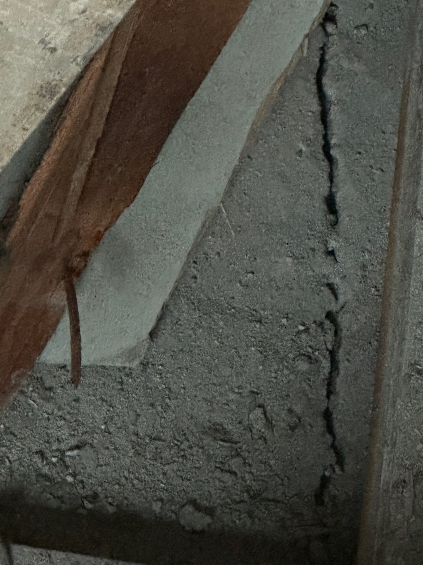

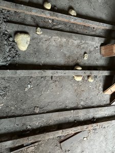

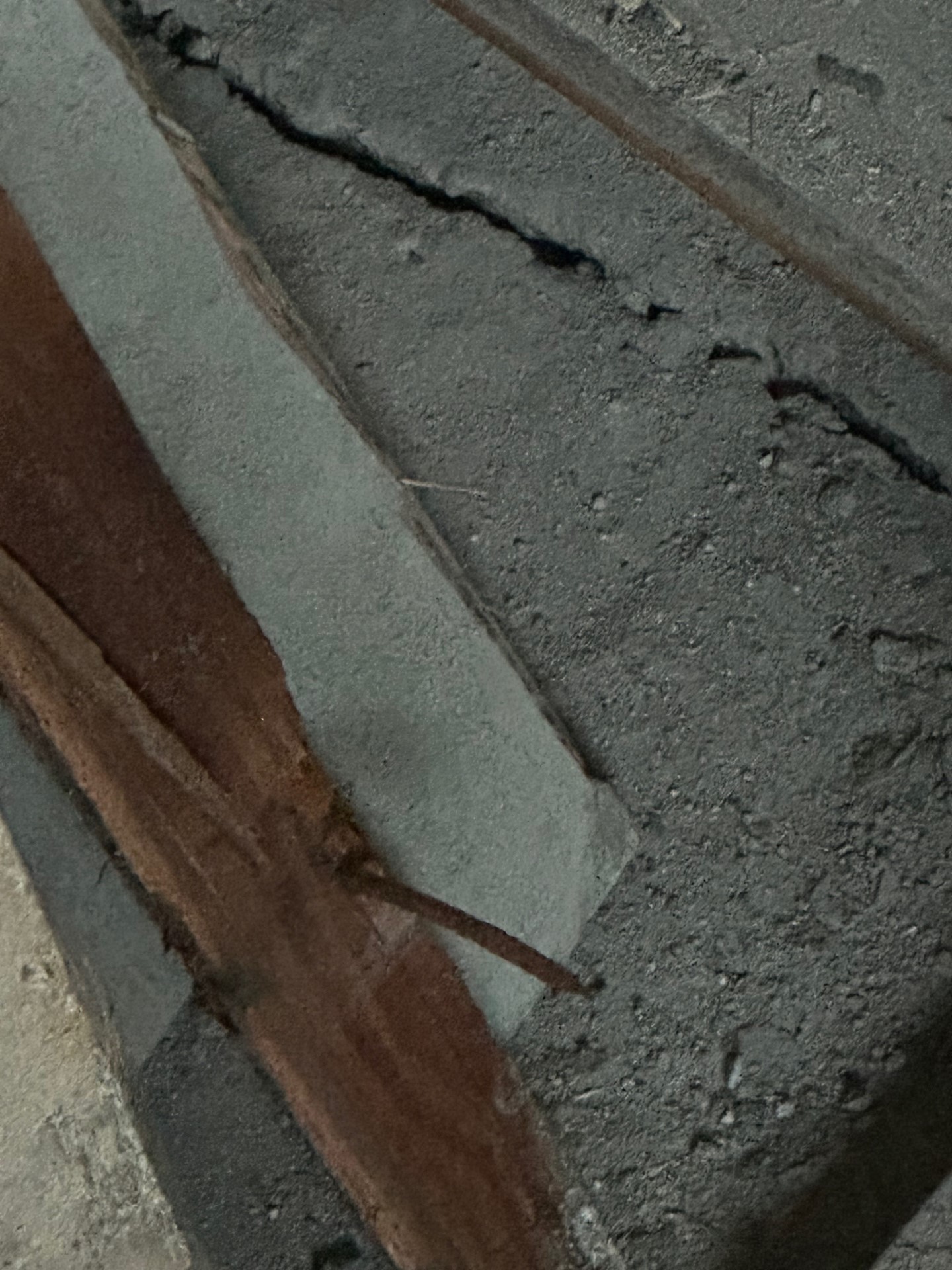

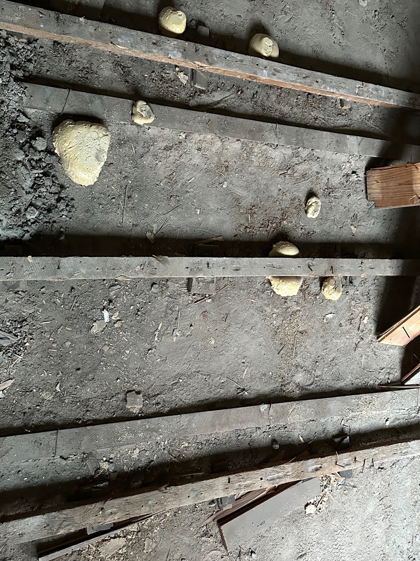

    Liebes Forum-Team,
    wir sanieren gerade unseren Altbau (BJ ca. 1930). Wir haben alte Dielen im EG entfernt. Das Haus ist mit Schienen und zwischenliegendem Beton gebaut (siehe Abbildungen). Wir wollten eigentlich den Raum zwischen den Schienen mit Dämmstoff füllen und über den Schienen einen Estrich aufbauen. Leider haben wir nun gesehen, dass der Beton zwischen den Schienen an 2 Stellen doch recht große Risse bekommen hat. Insofern sind wir leider etwas unsicher, ob man nun wie geplant vorgehen kann. Hätte denn einer von euch eine Idee, wie man in dieser Situation einen möglichst stabilen Boden aufbaut um den zwischenliegenden Beton mit zu stabilisieren?
    Über eure Rückmeldungen wäre ich sehr dankbar. Anbei ein paar Fotos!
  2. BaUT
    8.229
    5.102
    Bau-Ing.
    Stahlsteindecke mit oberseitigem Vergussbeton!
    oder tatsächlich Stahlbetonelemente zwischen den Schienen?
    Für eine Risikobewertung und einen Sanierungsvorschlag sollte sich das doch mal jemand vom Fach vor Ort ansehen - also Statiker anrufen.
