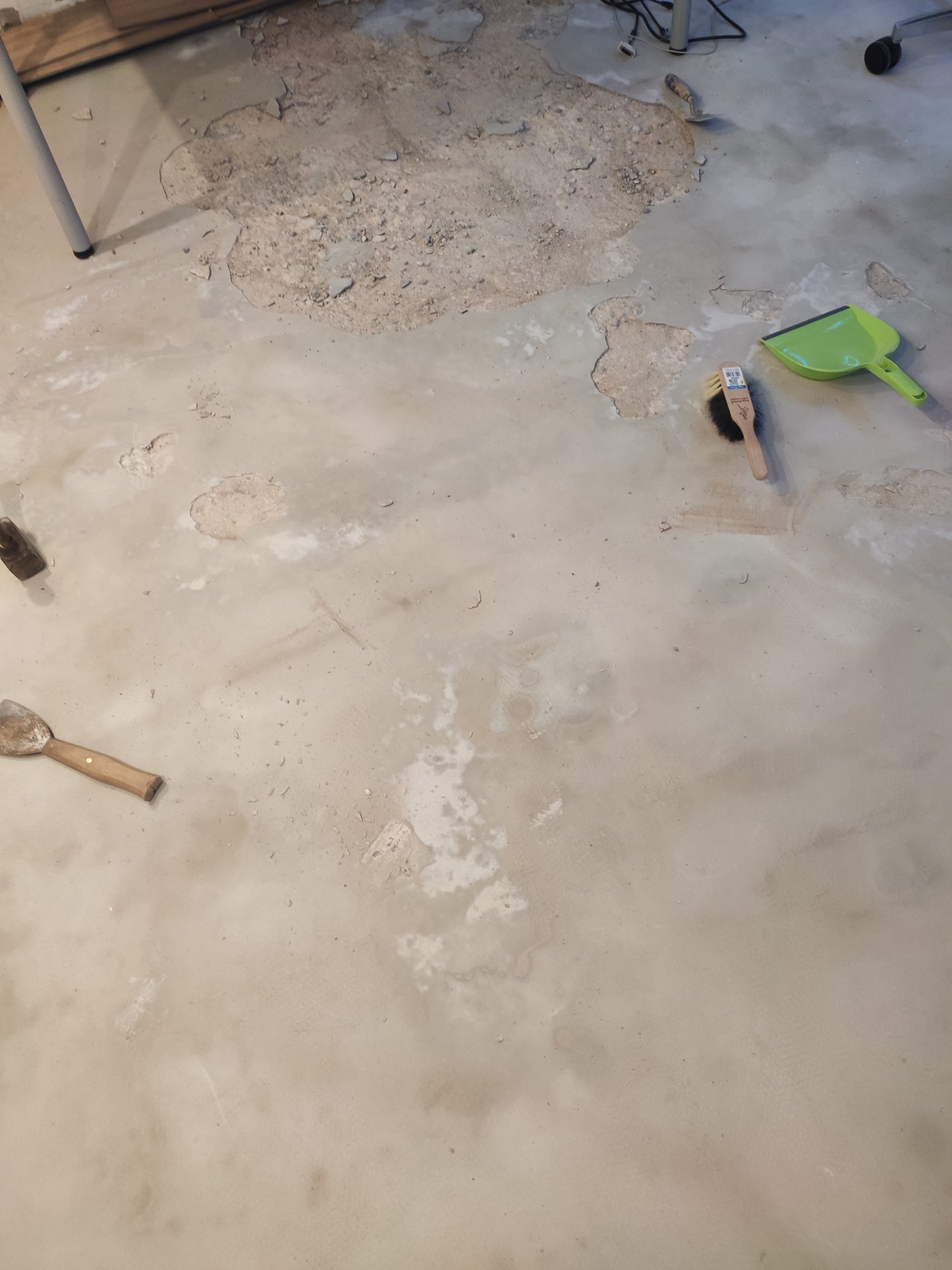

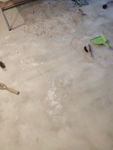

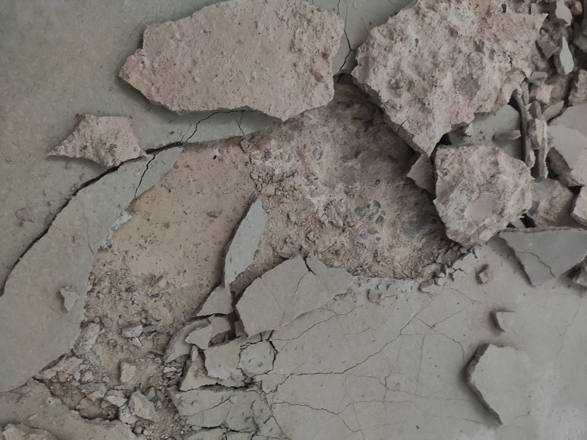

    Ich habe ein altes Haus BJ 1926 und der Keller ist weitestgehend trocken. Im Zuge der Renovierung kam die alte Ölheizung raus, und der Heizöllagerraum sollte Playstationzimmer für die Kinder werden (Deckenhöhe nur 180). Der Raum ist unbeheizt, hat nur eine Aussenwand und war mit dieser Schutzfarbe gestrichen falls Öl ausläuft.
    Eine Fachfirma hat den 6000 Liter Stahltank mit dem Schneidbrenner in handgerechte Stücke zerteilt. Der Betonboden hatte an den Stellen wo der Schneidbrenner zum Einsatz kam keine Schutzfarbe mehr, und war etwas bröckelig.
    Ich habe die losen Teile des Betonbodens entfernt, alles abgesaugt, mit Tiefengrund gestrichen, danach noch Betogrund aufgetragen und dann 3 Säcke Knauf Ausgleichsmasse verteilt. Nach einigen Wochen mit temporärem Heizgebläse und Entfeuchtungsgerät habe ich einen Vinylbodenverlegt (Planeo Trittschallmatte und dann Vinylboden). War der Meinung dass die Trittschallmatte etwas isoliert und eventuelle Feuchtigkeit macht einem Vinylboden eigentlich nichts aus. Nach 3 Monaten habe ich gemerkt dass der Vinylboden "uneben wird". ok, dann dehnt der sich wohl aus und ich habe nicht genügend schwimmend verlegt, also die Fussbodenleisten weg gemacht und mit der Oszillationssäge an den Rändern ein paar Millimeter weggenommen. Es wurde aber immer schlimmer.

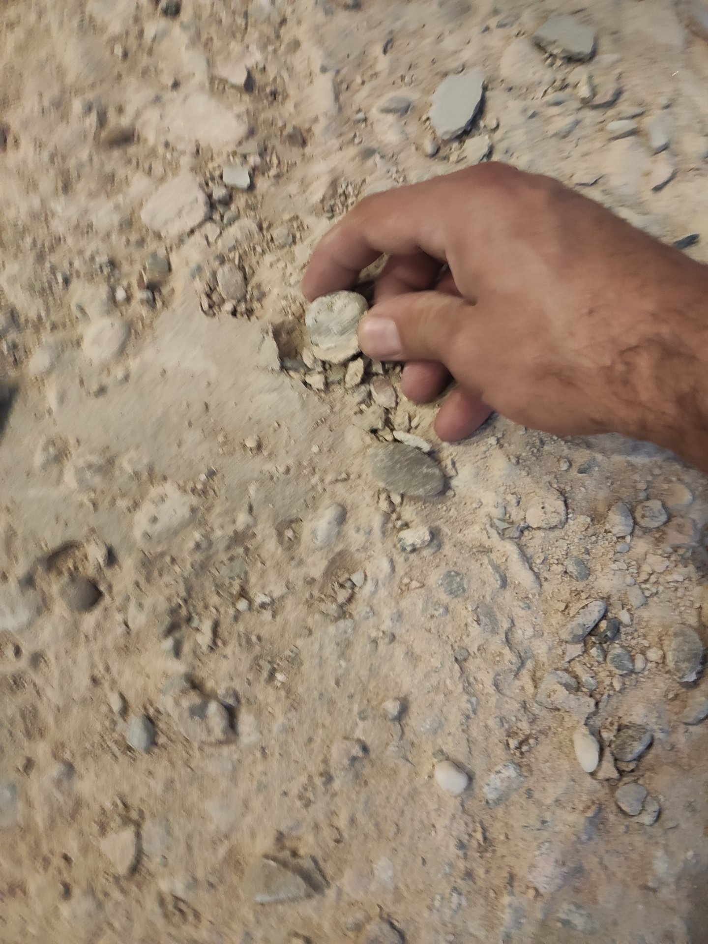

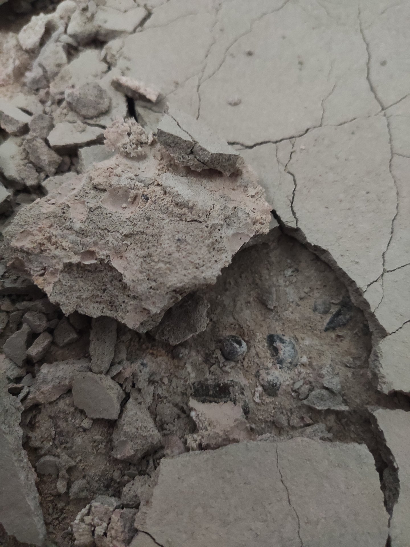

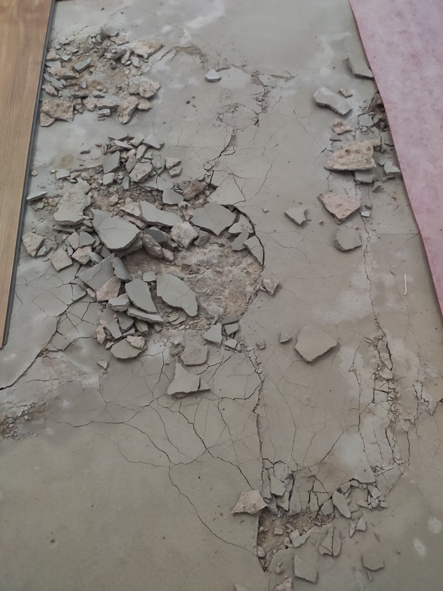

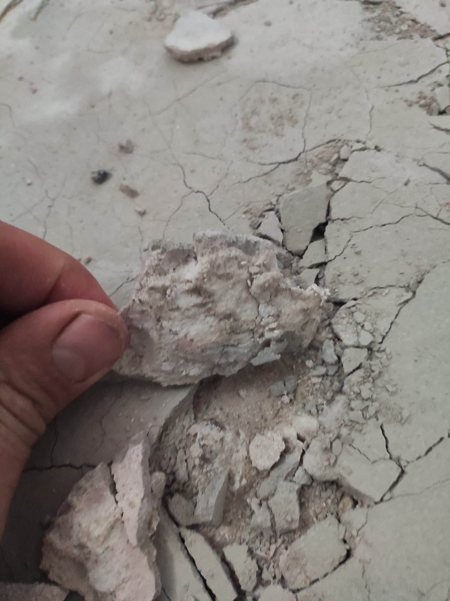

    Dann habe ich das Vinyl komplett entfernt und fand einen bröckeligen Untergrund vor. Ich meine, dass genau an dieser Stelle wo die Platten des ehemaligen Stahltanks geschnitten wurden, bröckelte die Ausgleichsmasse mitsamt dem Beton und wölbte sich auf.
    Die technische Hilfe von Knauf sagte mir dass bei feuchten Böden eigentlich eine Epoxysperre unter die Ausgleichsmasse soll. Ich habe jedoch die Aufwölbungen nur punktuell und nicht überall.
    Frage:
    - Wie bekomm ich das Problem Behoben?
    - Ist der Verursacher des Problems der Betonboden oder die Kombination Tiefengrund/Betogrund/Ausgleichsmasse? Eventuell sogar der Bereich an dem der Beton mit dem Schneidbrenner erhitzt wurde?
    Ich würde nun die losen Stellen wieder abklopfen, absaugen, grundieren und mit Fliesenkleber einebnen, da es nicht vollflächig ausgeglichen werden muss. Komplett neuer Bodenaufbau fällt aufgrund der ohnehin geringen Deckenhöhe aus.
    Würde mich über Tipps bzw. Ideen zur Urachenermittlung freuen.

    Stellen entfernen
    Betonschleifer zum begradigen und anschleifen des Untergrundes
    penibles ABSAUGEN!
    EInarbeiten DS in Untergrund mit Pinsel
    2 x Auftragen DS mit min. jeweils 2,5 mm Schichtdicke
    Ausreichende Trocknungszeit!
    Geeigneten Haftgrund
    Niveliermasse oder Remmers WP Rapid mit Kelle aufziehen.

    Ich kann mir nicht so recht vorstellen das der Boden bei einem Haus von 1926 Feuchtigkeitsdicht ist.
    Somit hätte ich schon etwas sorge das es letztendlich unter dem Boden Schimmelt.
    Lege mal eine Folie auf den Boden aber so das keine Luft unter die Folie gelangen kann und warte dann mal einige Tage oder ein paar Wochen ab ob sich unter der Folie nicht Wassertröpfchen zeigen.
