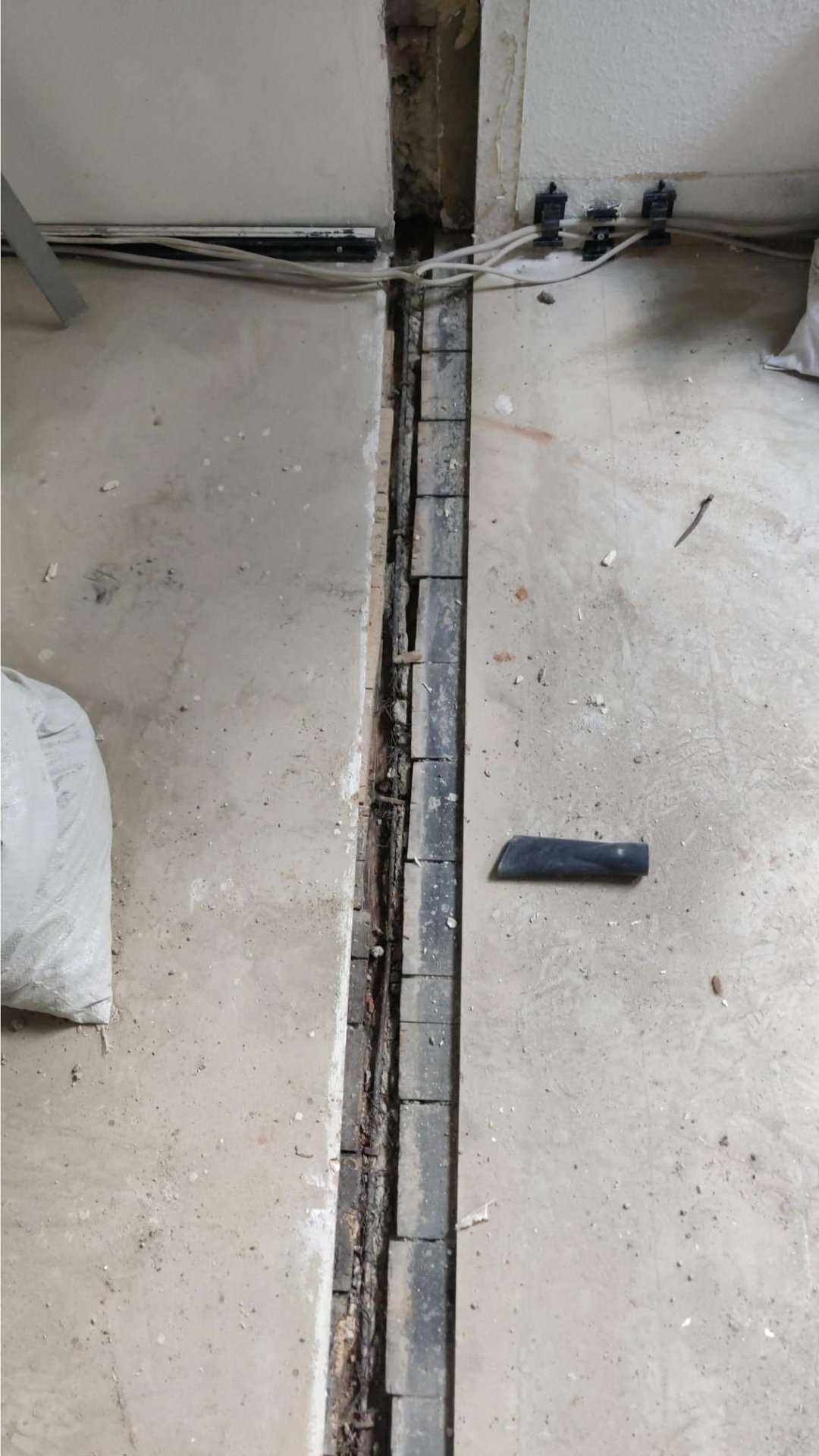

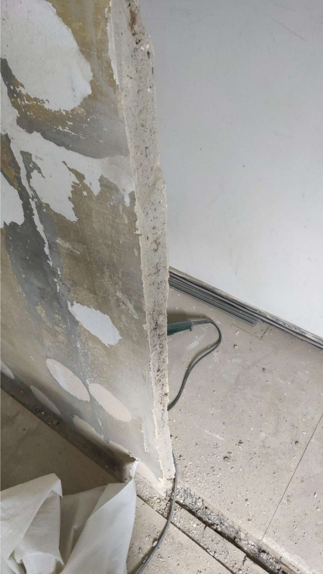

    ich habe eine nicht tragende Betonwand hälftig entfernt, welche einen Abstellraum von einem Zimmer trennte.
    Die Räume haben einen Dielenboden auf dem eine Spanplatte verlegt wurde.
    Wie es nunmal bei alten Häusern ist, sind die Bodenoberkannten nicht gleich und ca. 4-5mm in der Raummitte unterschiedlich. Am Rand hingegen sind diese gleich.
    Ich möchte im Raum später Venylboden verlegen und deshalb hier beide Böden angleichen.
    Wie kann ich die Lücke zwischen den Dielen (wo noch die Stahlarmierung drinnen ist) auffüllen und wie kann ich die Oberkannten soweit angleichen, dass ich Venyl verlegen kann?
    (Bzgl. Wand und Decke habe ich ähnliche Fragen, mache dazu aber einen eigenen Thread auf)

    Ein Brett mit den nötigen Maßen hobeln und festschrauben, und beim verlegen des Bodens darauf achten, dass keine Stöße im Brett enden.
    Ist zwar die Laien-Pfuscher-Lösung, sollte aber klappen.

    Sorry ich war zu ungenau. Aktuell ist mein Ansatz der, dass ich die linke Spanholzplatte entfernen werde (quasi die Dielen freilege), da diese Platte etwas höher ist als die rechte Seite. Die Rechte Seite ist aber der Hauptraum und dadurch das ziel höhenmaß.
    Jetzt ist die Frage, mit was ich den Spalt zwischen den Dielen auffüllen kann, damit ich später eine Ausgleichsmasse auf der linken Seite ausbringen kann um die auf die Höhe der rechten zu bringen.
    Insbesondere frage ich mich: Welche Art Material nimmt man da und wie wird das eingebracht.Ich will zum einen die alten Dielen nicht beschädigen (z.B. Feuchtigkeit) zum anderen muss das Material irgendwie mit Holz klarkommen (was beweglicher ist als Beton). Unterhalb der Lücke ist die alte Betonwand, die sich nach unten hin fortsetzt.
