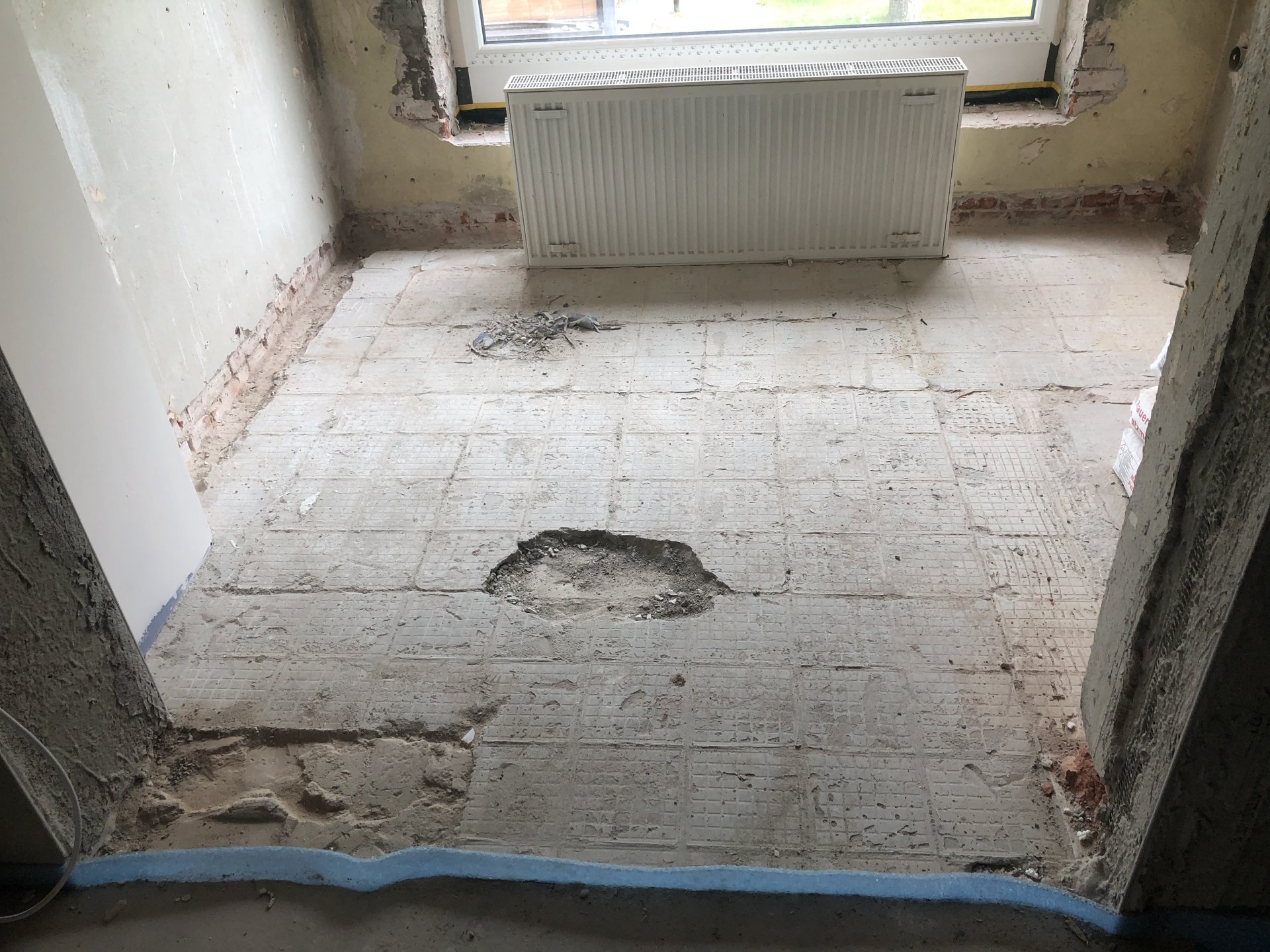

    unser Bauprojekt geht weiter. Der Zementestrich ist gegossen. Nun soll der Fliesenleger an die Arbeit.
    wir haben folgendes Problem:
    Küche. Neuer ZE
    Anbau. Nach dem entfernen der alten Fliesen ist noch Dickbettmörtel drauf welcher ca. 2-3 mm höher ist als der neue ZE in der angrenzenden Küche
    in beiden Räumen sollen Fliesen verlegt werden.
    ich habe nun zwei verschiedene Fliesenleger mit folgender Meinung.
    Fliesenleger A: Dickbettmörtel um 5-6 mm abschleifen und darauf dann Ausgleichsmasse kippen.
    Fliesenleger B: Den kompletten Dickbettmörtel entfernen und dann alles mit Ausgleichsmasse auffüllen.
    Der Dickbettmörtel ist ca. 3-4 cm dick und hält wie Bombe. Darunter ist die Rohdecke aus Ziegelsteinen (ich glaube Försterdecke).
    Der Vorschlag von B klingt logisch kostet mich aber bei den 7 qm eine Menge Geld.
    habe mich gerade mit Fliesestrich beschäftigt. Der ist deutlich günstiger. Leider benötigt der mehr Zeit und die ist leider knapp bemessen.
    habt ihr eine Idee?
    habe im Internet nix zum Thema Ausgleichsmasse auf Dickbettmörtel finden können. vielleicht gibt es ja auch einen Grund dafür.

    Bildet der Mörtel denn eine feste geschlossene Oberfläche? Stell doch nach Möglichkeit mal ein Bild rein.

    Bei 3-4cm kann man super einen Zement Verbundestrich einziehen. Ich gehe aber mal davon aus, dass beide Fliesenleger nicht dazu in der Lage sind.

    So sieht der Boden aus. Der Zemt Verbundestrich muss doch ca. 30 Tage trocknen bevor ich darauf Fliesen legen kann oder?

    Es gibt Schnellestriche von Ardex, da kannst du am nächsten Tag Parkett drauf kleben.
    Nur wenn der Kleber zu hoch ist mit der Flex abfräsen, abstemmen, ansonsten nur die Vertiefungen ausspachteln.

    Das sieht garnicht schlecht aus. Ich würde Variante A vorschlagen, Vorrausgesetzt der ist wirklich so fest wie du sagst.
