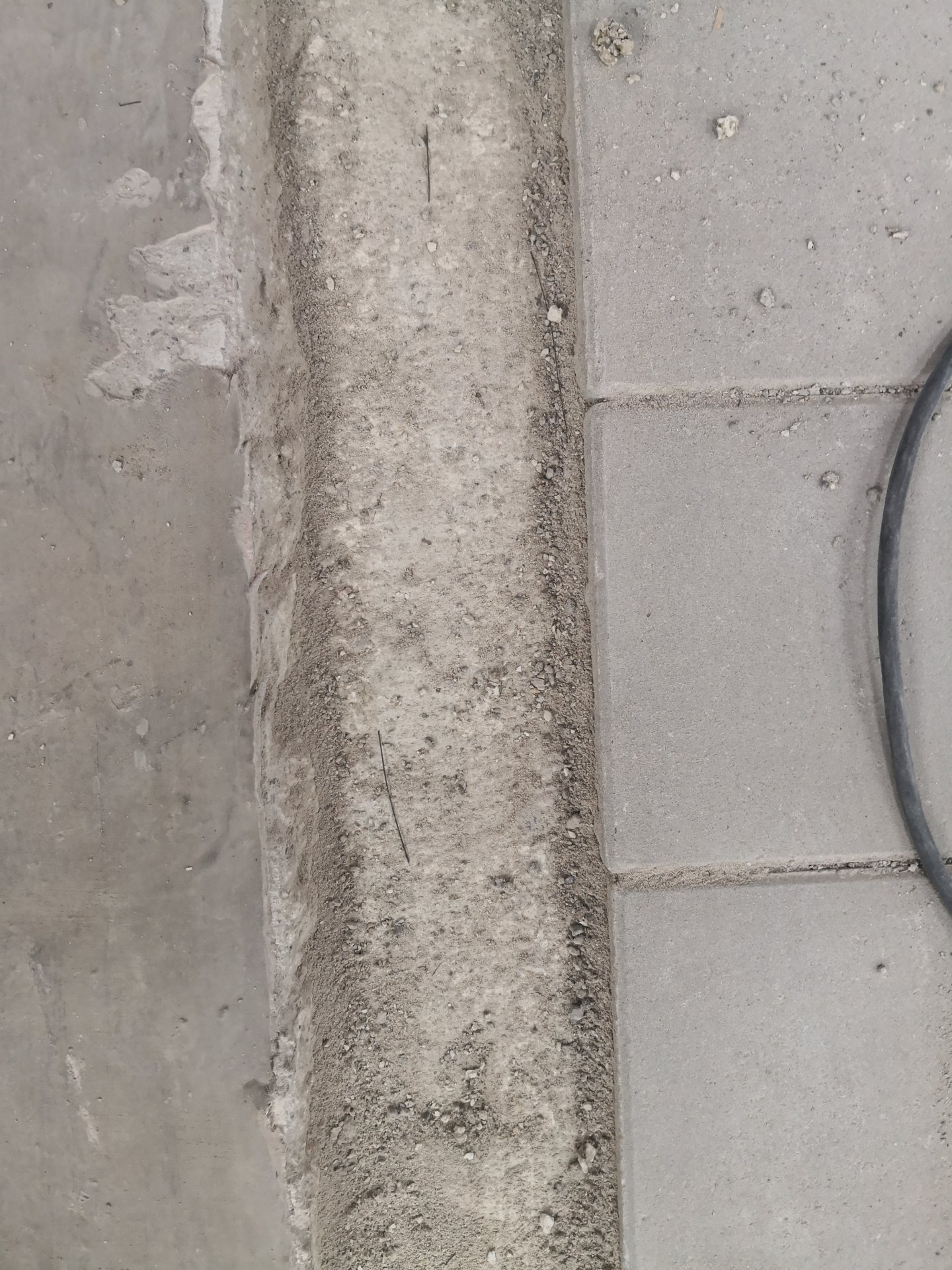

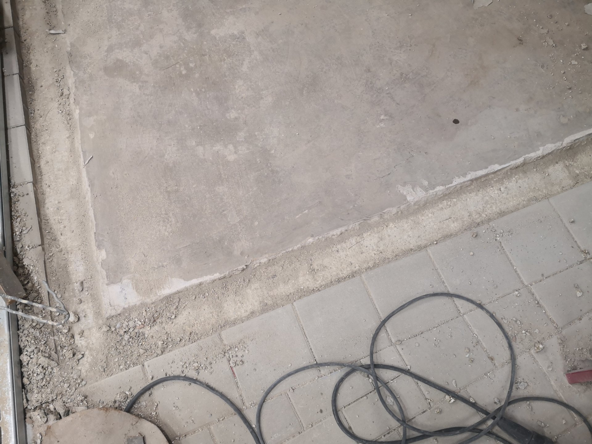

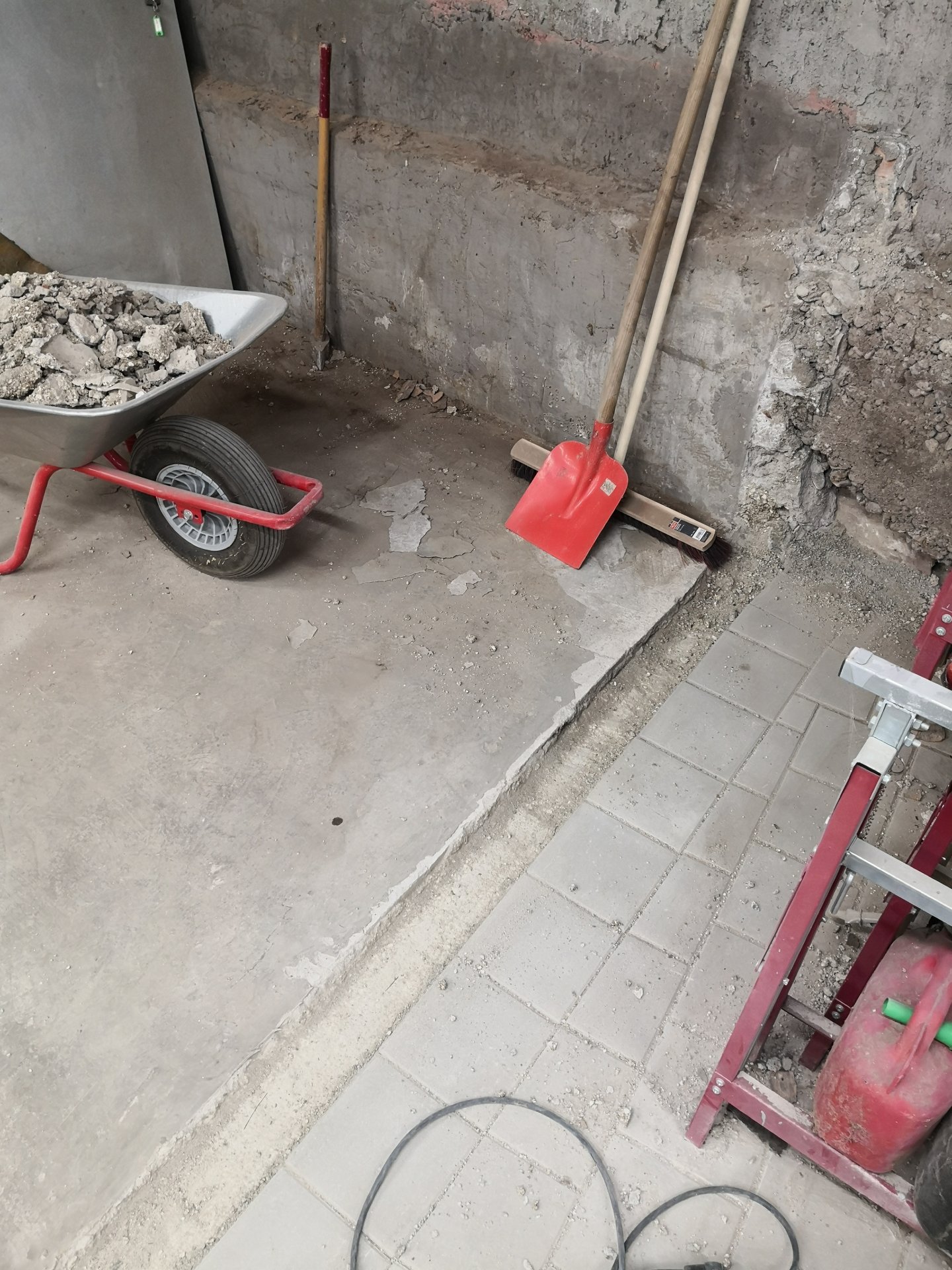

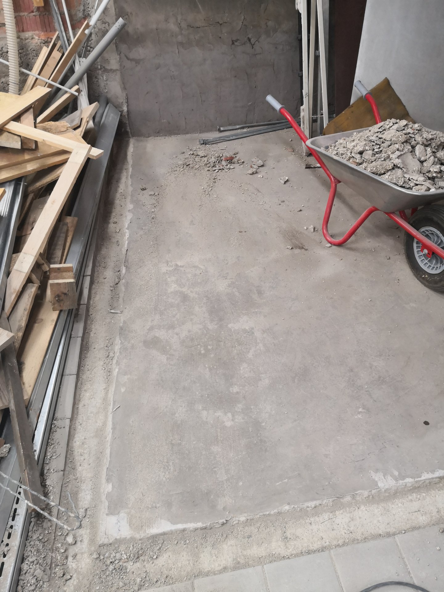

    Anbei hab ich mal Bilder. Ich habe die komplette Mauer abgetragen und festgestellt dass unter der Mauer ein Fundament ist und wohl der Innenraum nochmal nachgegossen wurde.
    Es sieht auch so aus, dass ich die Dichtschlämme auch abbekommen.
    Wie kann ich dann einen einheitlichen Bodenaufbau herstellen?

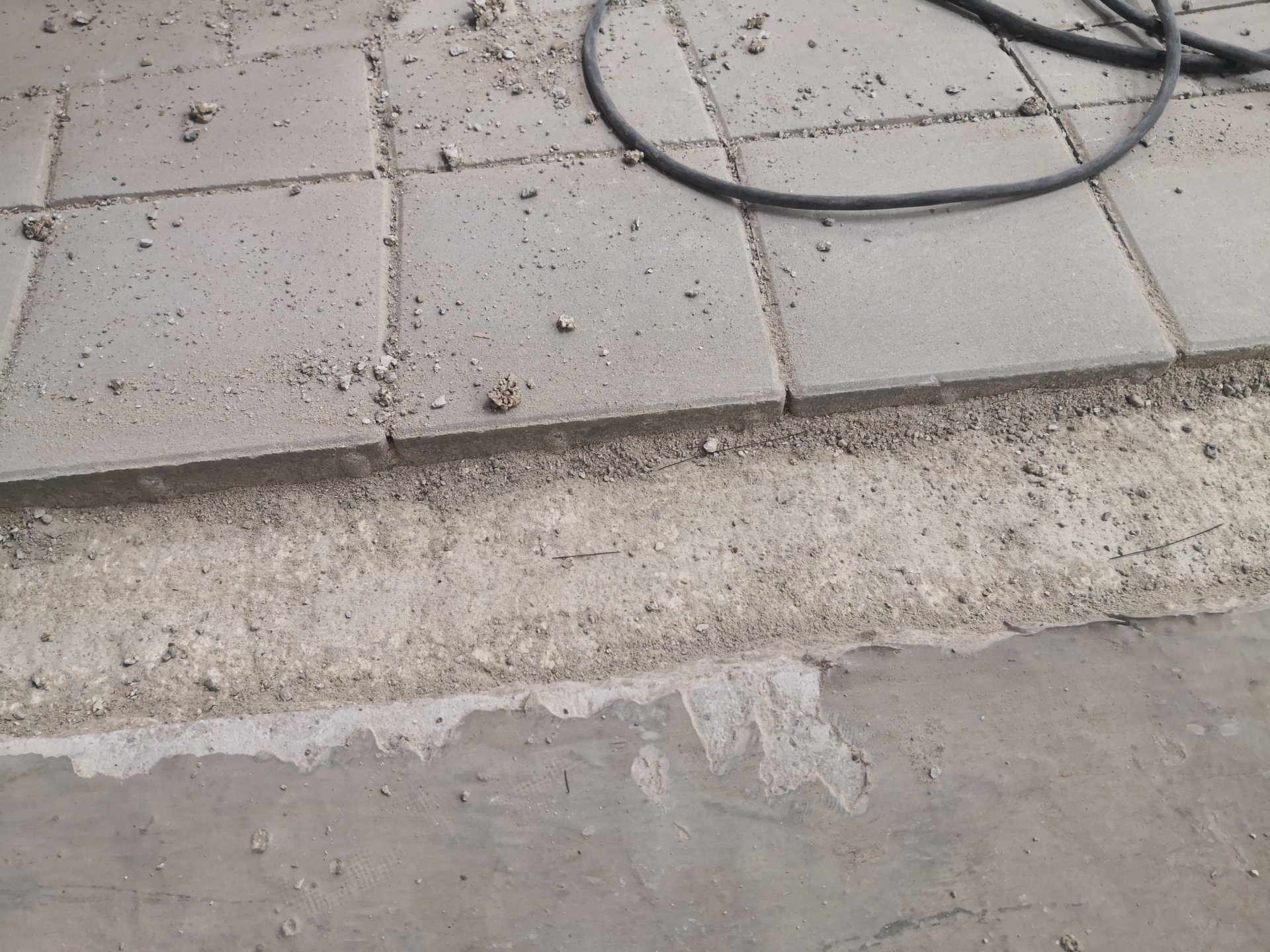

    Die Mauer wurde entfernt konnte ich einfach mit Hand umkippen (siehe Bilder) rings herum wo nun die Furchen ist.
    Die Dichtschlämme habe ich auch abgekratzt. Habe nun den blanken Beton.
    Die Furchen möchte ich nun angleichen. Mein Gedanke war:
    Alles sauber machen, Haftgrund auftragen, Furchen mit Beton dem übrigen Niveau angleichen.
    Anschließend über die gesamte Fläche wieder Haftgrund und alles mit Bodenausgleichsmasse angleichen.
    Wäre das so machbar?

    Besser eine Folie auslegen und einen Estrich über alles legen denn auf dem Betonpflaster hält keine Ausgleichsmasse bzw die wird reißen

    Auf das Pflaster soll kein estrich es geht lediglich um den Rand wo die Vertiefung der abgetragen en Mauer ist.
    Dann weiß ich Bescheid.
    Danke
