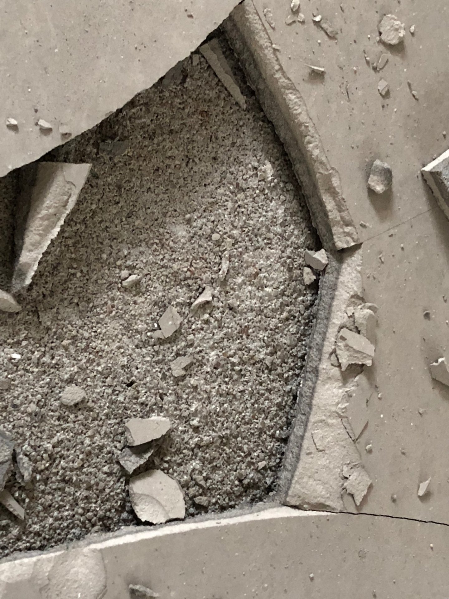

    dies ist mein erster Beitrag. Ich schreibe euch, weil wir in unserem Altbau aus 1963 gerade die Fußböden überarbeiten.
    Wir haben uns nach der Beratung eines Baustoffhändlers vor Ort für die Ausgleichsmasse
    Ardex CL 300 und die passende Grundierung Ardex P51 entschieden.
    Die Böden haben wir wie vorgesehen gereinigt, Teppichkleber entfernt und anschließend grundiert.
    Trockungszeit der Grundierung von 24h eingehalten.
    Dann haben wir die Bodenausgleichsmasse verarbeitet und natürlich wie vom Hersteller beschrieben mit
    der exakt passenden Wassermenge angerüht.
    Randdämmstreifen wurden eingearbeitet und grobe Risse überarbeitet und vorgespachtelt.

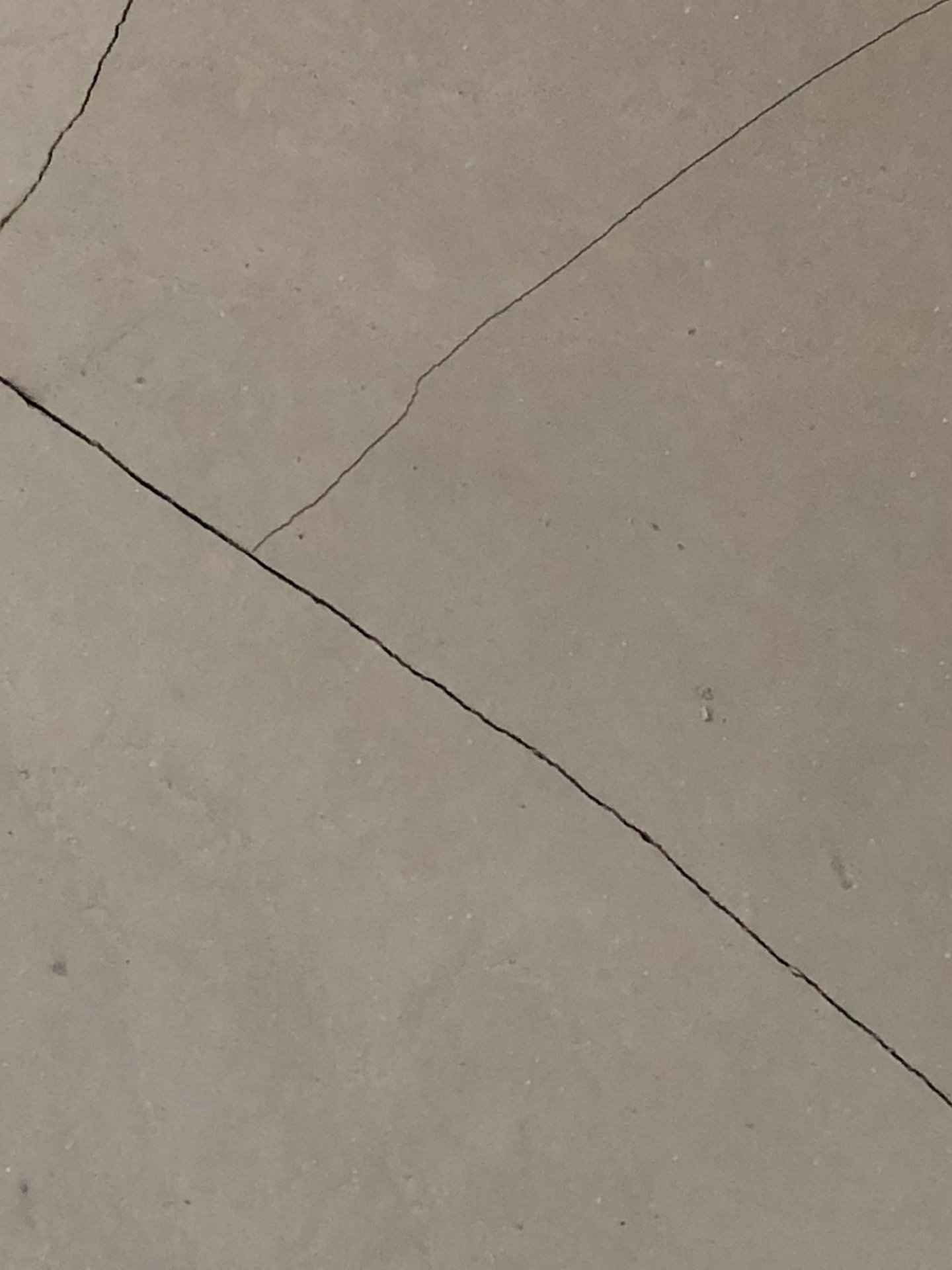

    Nach nun 4-5 Tage haben wir Risse in der neuen Ausgleichsmasse festgestellt.
    Jetzt bin ich nach Rat eines Außendienstler´s von Adrex hergegangen und habe eine Stelle
    am Riss geöffnet.
    Die Aussage des Ardex Mitarbeiters ist, dass sich eine vorherige Ausgleichsmasse nun vom Estrich gelöst hat.
    Die neue Masse sich aber perfekt mit der älteren Masse verbunden hat.
    Wir haben alle Vorschriften gemäß Herstellerangabe eingehalten.
    Die Masse mit einer Nagelwalze entlüftet.
    Randdämmstreifen gesetzt...
    Was ist eurer Meinung nach passiert? Wir sind verzweifelt!
    Was sollen wir nun machen?
    ( Die Schichtdicke am Bild beträgt ca. 1,5cm)

    Bitte GENAU! lesen:
    Welche Estrichmasse? UNTER der ALTEN Ausgleichmasse
    (ich sehe hier nur eine Ausgleichs-Schüttung...)

    Das könnte so sein. Habt ihr die 1,5cm auf einmal gegossen ? Was steht im Datenblatt als max. Schichtdicke die auf einmal gegossen werden kann ? Es können auch Schwindrisse sein, oder die Überlagerung von verschiedenen Ursachen.

    Ich vermute auch eher das diese Rissbildung nichts mit der Verarbeitung zu tun hat, das ist "Übernahme" Risse aus der unteren Tragschicht, aus was auch immer diese ist bzw wie stark ausgeführt.

    Der für unser "Gebiet" zuständige Ardex-Mitarbeiter ist leider im Urlaub. Die Vertretung konnte sich das ganze daher nur auf Bildern ansehen.
    Insgesamt muss ich aber sagen, dass alle Mitarbeiter von Ardex, mit welchen wir im Kontakt waren,
    sehr nett und kompetent waren.
    Er meinte, dass wir die gesamte Schicht (alt&neu) komplett entfernen müssen, dann eine spezielle Grundierung (Ardex EP 2000) auf den "Estrich" streichen sollen und im frischzustand Ardex QS Qurzsand nutzen.
    Dann würde die Ausgleichsmasse halten.
    Unser Estrich hat gerade einmal gefühlte 7-8cm. Die Decke ist eine Bimsbeton-Hohlkörper-Decke.

    Ich denke die alte Ausgleichsmasse hätte erstmal runtergemusst. Nun hat das Ardex-Zeug sich mit dieser Verbunden und ist dann beim Aushärten durch Schwundkraft abgerissen.

    Nee Fabian, diese Risse sind schon drunter, dieser ist so sauber ausgebildet, wenn es wirklich 7 cm Estrich sind müssen Sie diesen richtig an seinen Bruchstellen verarbeiten. Das kann nicht an der Trocknung liegen. @Fritz531 max bis 20 mm kann der eingebracht werden.
