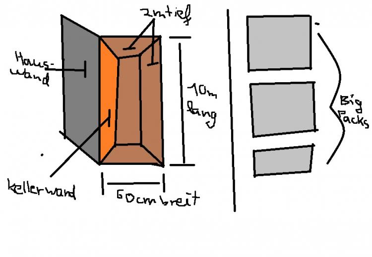

    ich habe mich eben erst angemeldet, hab ein wenig rumgesurft und anschließend hier das Forum gefunden. Ich bin Laie in Bodenarbeiten. Ich hoffe ich kann mich klar ausdrücken und hoffe verstanden zu werden und das mir jemand hier Auskunft geben kann. Unten habe ich ein Bild mit eingefügt, um hoffentlich besser verstanden zu werden. Freue mich auf Feedback.
    Die Vorstellung:
    Aufgrund nasser Kellerwände soll der Keller von Außen isoliert werden. Der Boden soll auf 2m tief, 10m lang und ca. 60cm breit ausgehoben werden und besteht aus Erde.
    Der Bodenaushub wird in Big Packs ca. einen halben Meter von dem Graben gelagert.
    Nach ca. 5m in der Länge kommt ein Stromkabel der Stadt.
    Ich habe mit dem Aushub schon angefangen (ca. 1/3 der Strecke) und mir stellen sich jetzt 2 Fragen:
    Kann es zu Erdrutschungen kommen, wenn an dem Graben vorbeigeht? (Neben dem Graben liegen Holzplatten, worauf die Erde geschippt wird (als Zwischenlager), um dann von dort aus in die Big Packs geschippt zu werden.
    Und was ist mit dem Stromkabel, kann da irgendetwas passieren? Laut Angaben soll das Kabel nach etwas 1m Tiefe kommen und normalerweise kommt ja das gelbe Band und man sieht dass dann bald das Stromkabel kommt. Muss das irgendwie gesichert werden? Denn ich muss ja 2m tief, könnte das Kabel durchhängen?

    2 m tief , 0,6 breit und bigbags am rand ist eine lebensgefährliche geschichte , weil zum verbauen zu schmal .
    du solltest es lassen , wenn der rand nachgibt , hilft dir keiner mehr......

    Du musst ZWINGEND!!! einen Verbau bauen! Ohne Abstützung ist das ein lebendsgefährliches Unternehmen! KEINER DARF MEHR DA REIN! KEINER DARF IN DIE NÄHE! ABSPERREN!!! Und dann mit den richtigen Hilfmitteln abstützen! ^
    Es gibt jedes Jahr schwere Unfälle wegen solchen Arbeiten! Oft mit Toten, fast immer mit bösen Verletzungen!
    Und NEIN, es ist NICHT ÜBERTRIEBEN!

    okay. Wenn die Bigpacks weiter weg sind, sagen wir mal einen meter. Kann man den Graben irgendwie stützen?
    Und wie sieht es mit dem Stromkabel aus, ist da irgendwas zu beachten /gefährlich sein?

    Wie kann ich das denn jetzt machen? Die Bigpacks am Rande sind teilw. schon voll... Also die wieder entleeren, dann wäre 1,5m frei neben dem Graben. Der Aushub muss ja gemacht werden. Habt ihr Vorschläge?

    Weil ich keine Ahnung habe, ob Gefahr im Verzug besteht. Idealerweise möglichst schnell die Big-Bags leeren und den Aushub in sicherer Entfernung lagern. Zur Definition der sicheren Entfernung (ich weiß nicht wie tief Du schon bist): Google mal "BG Bau D114". Dann Gefahrenbereich kennzeichnen und absperren!!! - Rest bitte wie die Vorredner gesagt haben!!! Mit so etwas ist nicht zu spaßen!

    ein graben mit 60cm breite und über 2meter tiefe,
    geht nicht - big bags hin oder her.
    kletter blos nicht da runter ..

    danke, dass sich soviele gemeldet haben und ihr alle gleicher Meinung seit. Ich habe eben mit einem befreundetetn GaLa Bauer gesprochen und der hat das gleiche gesagt. Danke für eure Ratschläge. Ich werde die Bigbags entleeren und den Aushub in sicherer Entfernung lagern. Und dann mal beim Tiefbau anrufen, ob die Sicherungsstangen oder wie die heißen haben, um das zu stützen.
    Oder ich lass es vom Fachmann machen?

    Der Gräben ist inzwischen gesichert. Ich würde gerne selbst weiterbauen, es fachgerecht zu erledigen ist zu teuer. Sollten die Big bags trotz Sicherung an einem anderen Ort gelagert werden zwecks BG Bau DIN 114?
