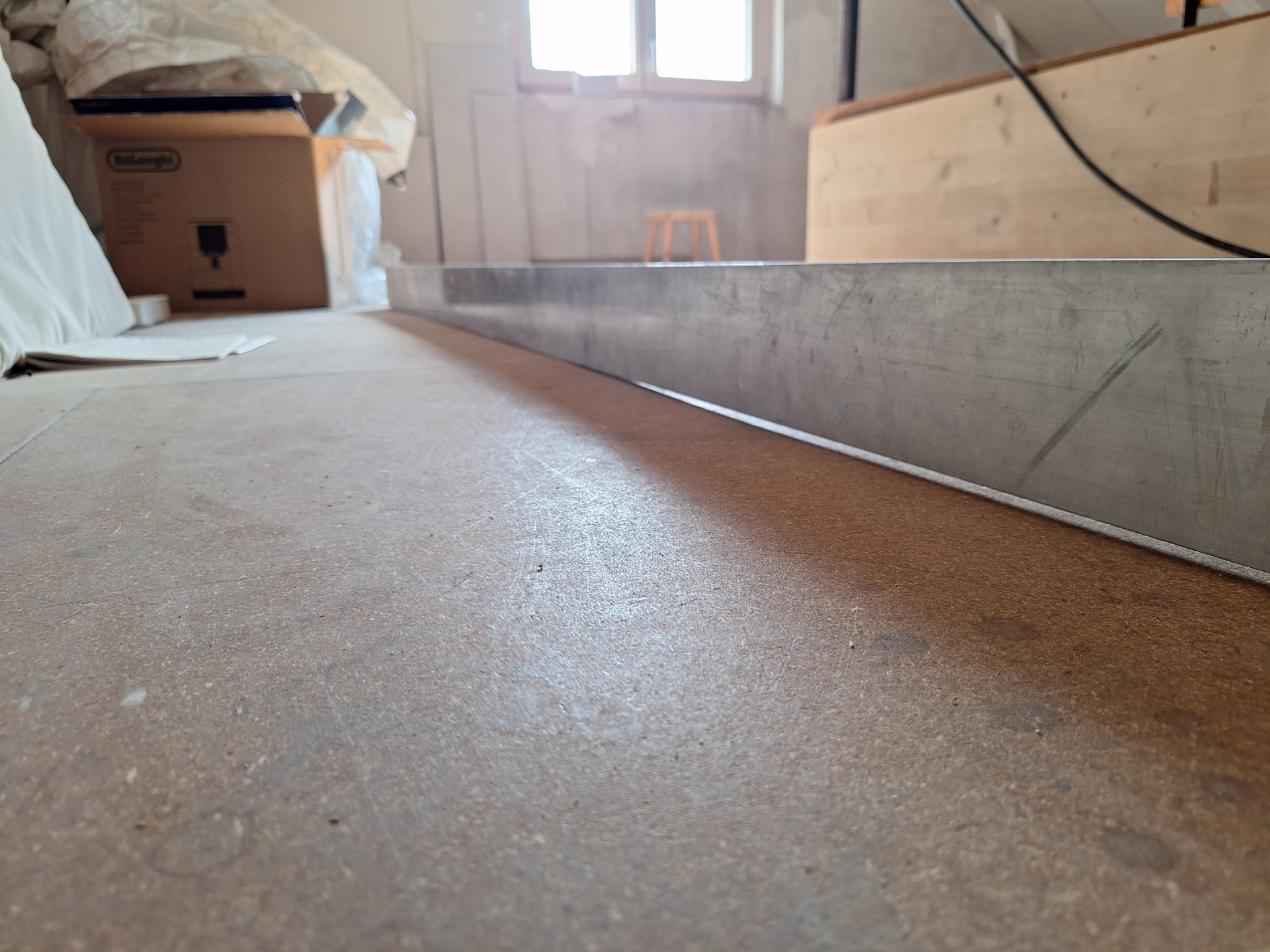

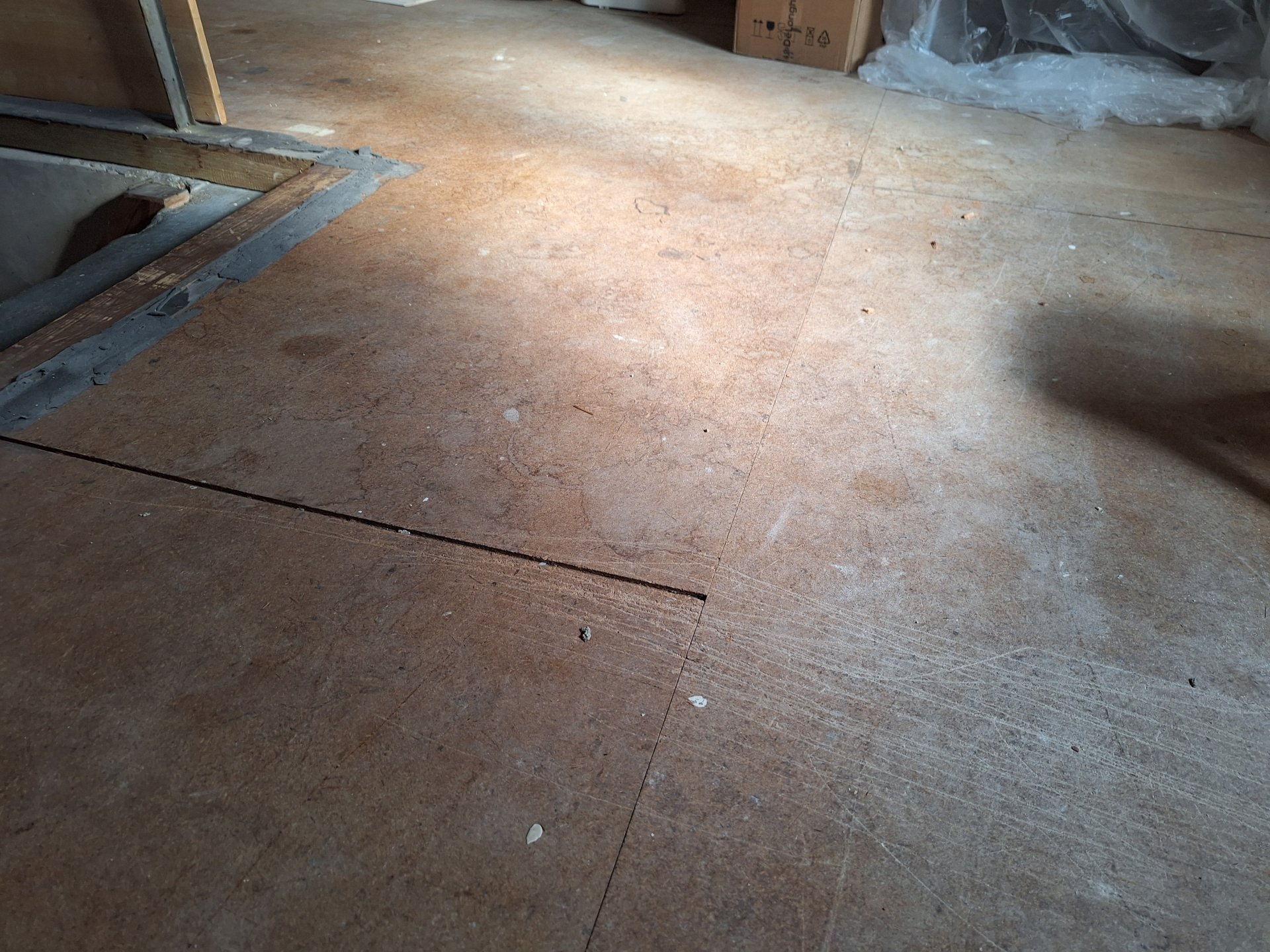

    Hi,
    Hat mir jemand einen Tipp wie ich meinen Bühnenboden möglichst knarzfrei und eben bekomme?
    Aufbau bisher
    Betondecke
    5cm Styropor
    20mm Holz Spanplatte
    Raum wird nur sekundär genutzt, d.h. Lagerraum und Durchgang zu Büro.
    Dach wurde neu gedämmt, davor war quasi die 5cm die Dämmung oberste Geschossdecke...
    Alles raus und neu aufbauen oder meint ihr 3cm Osb reichen um darauf Parkett oder ähnl. verlegen zu können.

    Hallo Sibu,
    es kommt darauf an, was Du erreichen möchtest. Entweder "nur" knarzfrei oder auch bessere Isolierung? Und die geplante Belastung wäre wichtig (punktuelle Belastung mit schweren Paletten oder flächige Belastung)
    Für die Knarzfreiheit bei geringer Last reichen die 30er, eigentlich auch 25er OSB Platten. Allerdings solltest Du Verlegeplatten mit Nut und Feder Verwenden, diese auch entsprechend verleimen und verschrauben und nicht nageln, wenn der Unterbau mit dem Styroipor für dich ausreichend ist, und auch eben und tragfähig. Dazu müsste man aber sicherlich auch das verwendete Styropor kennen. Da müsste aber jemand mit Materialwissen etwas beitragen.

    Es soll nichts schweres gelagert werden, nur als durchgangszimmer und Lagerraum...
    Aber etwas schöner als bisher soll es sein...
    Das styropor darunter kenne ich nicht, wurde von den vorbesitzer mal.eingebracht, vermute aber Standart 50mm styroporplatten, kein besonders Druckfehler, daher hängen die holzplatten auch etwas durch. Siehe auf dem Bild mit dem richtscheit.
    Meinst du Leim muss sein? Oder auch"nur" Osb verschrauben mit den bestehenden?

    Dann ists wahrscheinlich egal, ob 25er oder 30 OSB - über kurz oder lang würden sich die 30er an den Stellen auch etwas absenken.
    Wenn du lautloses gehen haben willst, würde ich verkleben. Wenn du nur schraubst, dann viele Schrauben und mit durchgängigem Gewinde. Ausserdem denke ich, sollten die alten Platten raus, sonnst knarrt es weiterhin, wenn die Spanplatten alleine schon Töne von sich geben. Daran änderst Du ja nichts, wenn Du nur neue Platten aufschraubst.
