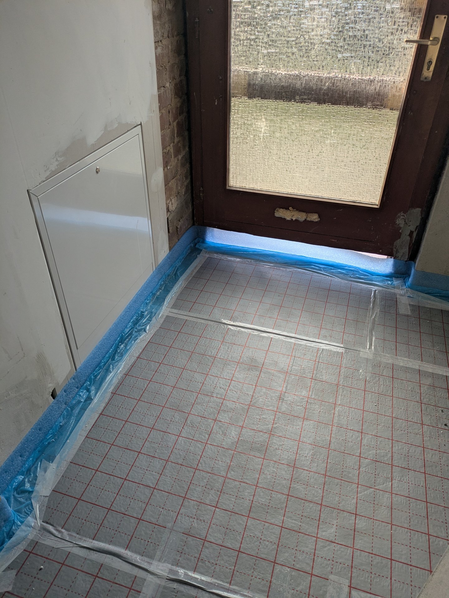

    Hallo, am Freitag soll unser Estrich kommen.
    Wir haben im Erdgeschoss eine 3cm Tackerplatte, darauf das Rohr der Fußbodenheizung mit 1,6cm Durchmesser getackert.
    Die Höhe beträgt bei der 1. Stufe der Treppe mit dem Estrich dann 16,5cm und die restlichen Stufen 18cm.
    Am Eingangsbereich kommen wir gerade so auf eine Höhe von 3cm des Estrichs über dem Rohr, da es dort etwas höher geht.
    Jetzt sind wir am überlegen überall Klebevinyl anstatt wie vorher geplant im EG Fliesen zu verlegen, damit wir mehr Estrich am Eingangsbereich legen können.
    Habt ihr da Erfahrungen?
