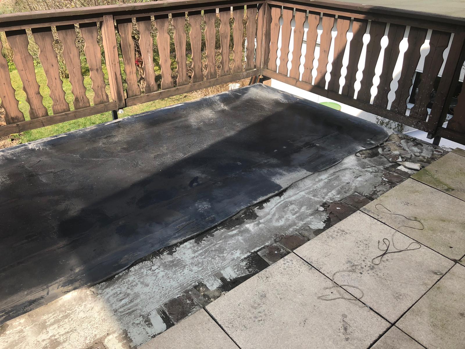

    wir haben im vergangenem Jahr ein Haus Bj. 69 gekauft. Das Haus hat einen 30qm großen Balkon auf einem massiv gemauerten Kellerraum. Die Decke des Kellerraums ist eine Stahlbetondecke. Darauf liegt Dämmung, abgedichtet mit Wolfinfolie und darauf eine Schutzbahn. Auf der Schutzbahn liegen kleine quadratische Fliesen sozusagen wie Stelzlager. Darauf liegen dann normale Fliesen 50x50x8mm.
    Die ganze Konstruktion ist mittlerweile an manchen Stellen so wackelig und auch optisch nicht wirklich ansprechend sodass wir nun eine neue Schutzbahn und darauf einen neuen Bodenbelag machen wollen.
    Jetzt haben wir zwei Möglichkeiten zur Auswahl:
    - Terassenplatten 60x120x2cm auf Stelzlagern (favorisiert)
    - Bankirai Holzdielen auf entsprechender Unterkonstruktion
    Meine Sorge bei den Terassenplatten wäre jetzt das ggf. die Dämmung der Belastung nicht auf dauer stand hält. Nicht das die Stelzlager darin einsinken. Wer könnte sowas begutachten?
    Alternativ könnte man die Platten ja auch in Kies legen. Wie hoch müsste die Aufschüttung sein? Die Gesamthöhe des Aufbaus sollte unter 6cm sein.
    Bei Holz hätte ich sorge das das Holz von unten nach einer Zeit anfängt zu gammeln. Die Unterkonstruktion läge quasi auf Bautenschutzmattenstreifen auf. Dazu wäre es Pflegeintensiver. Allerdings wäre es leichter und die Belastungsverteilung besser.
    Was würdet Ihr favorisieren? Alternative Vorschläge?
