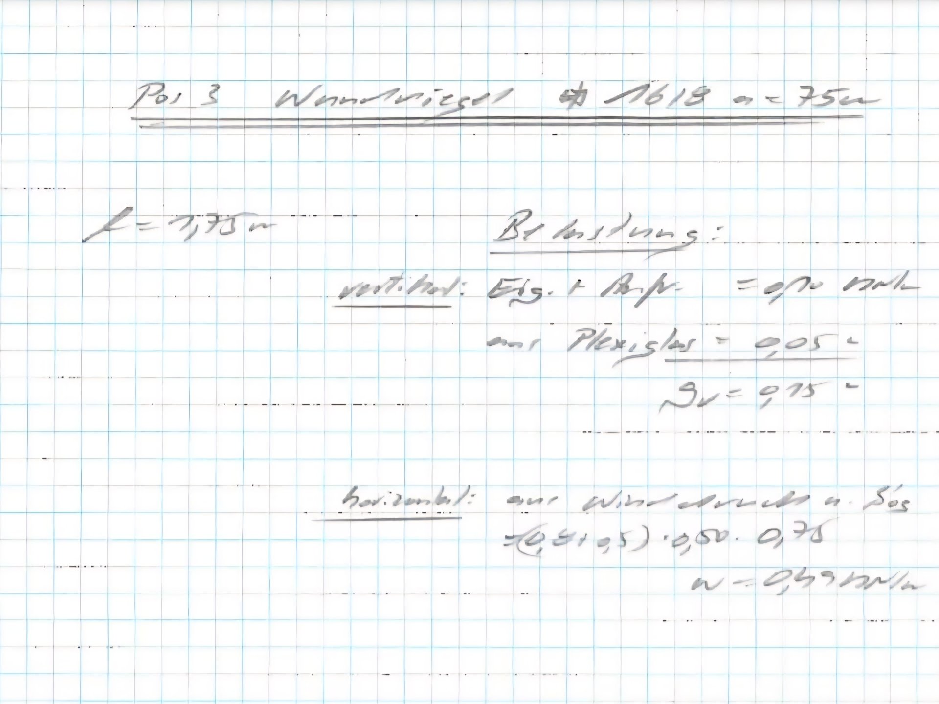

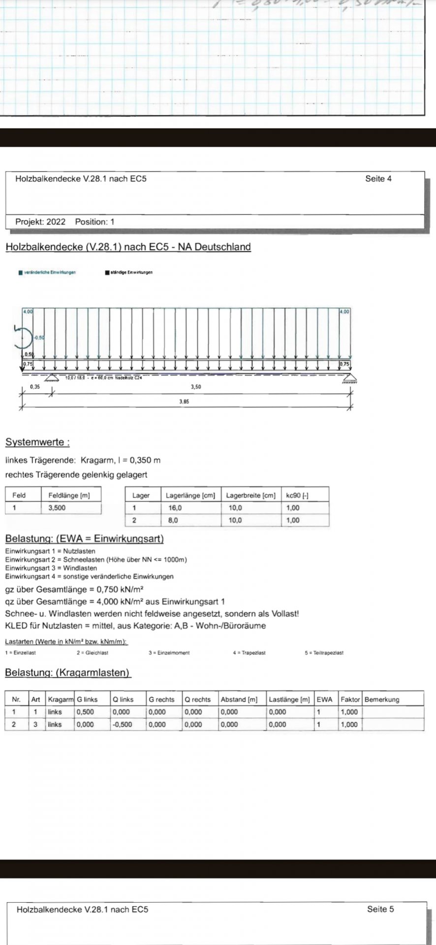

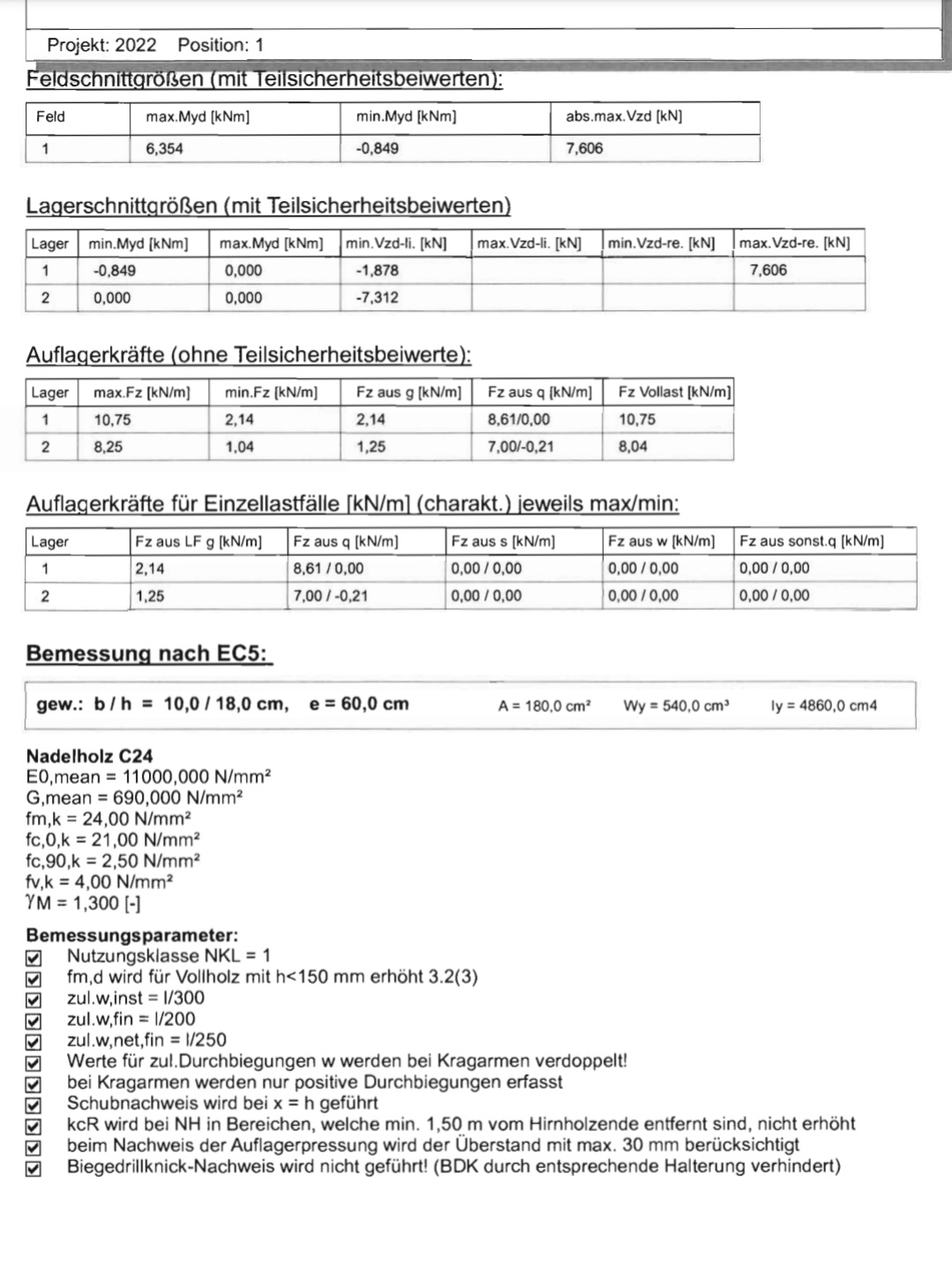

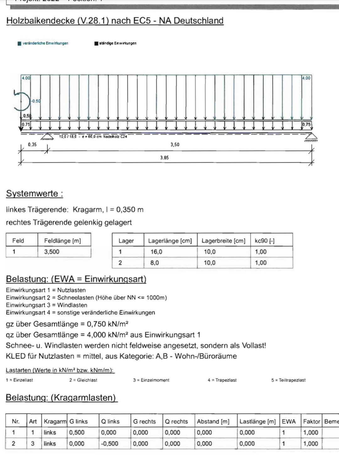

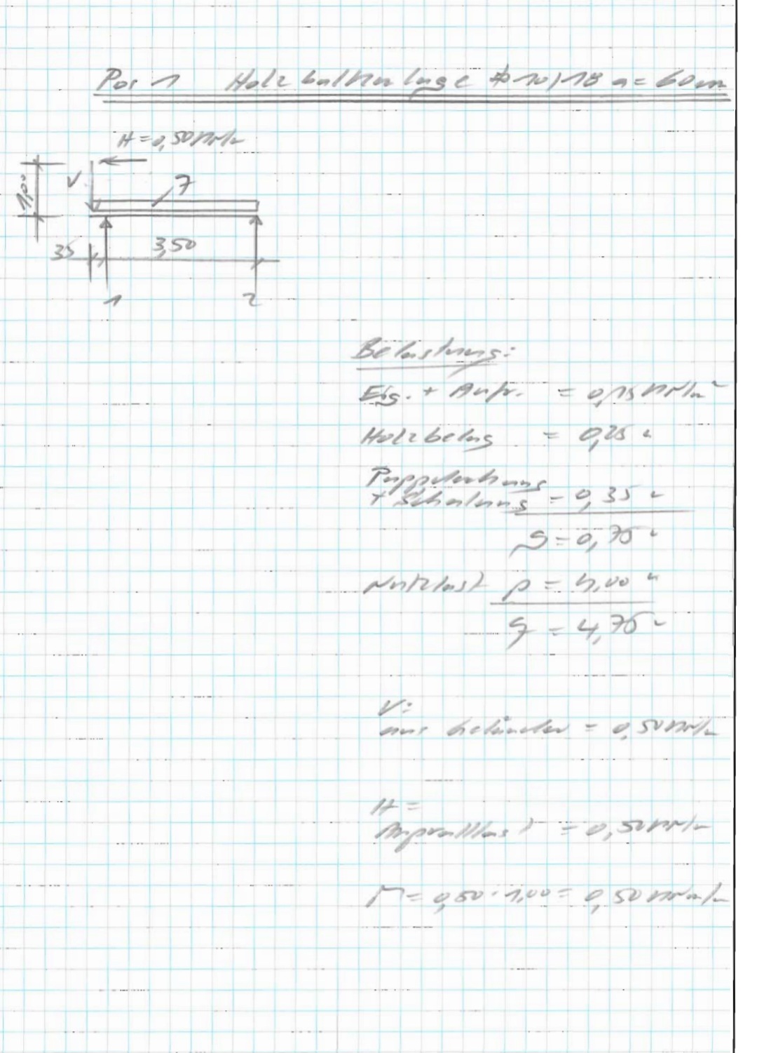

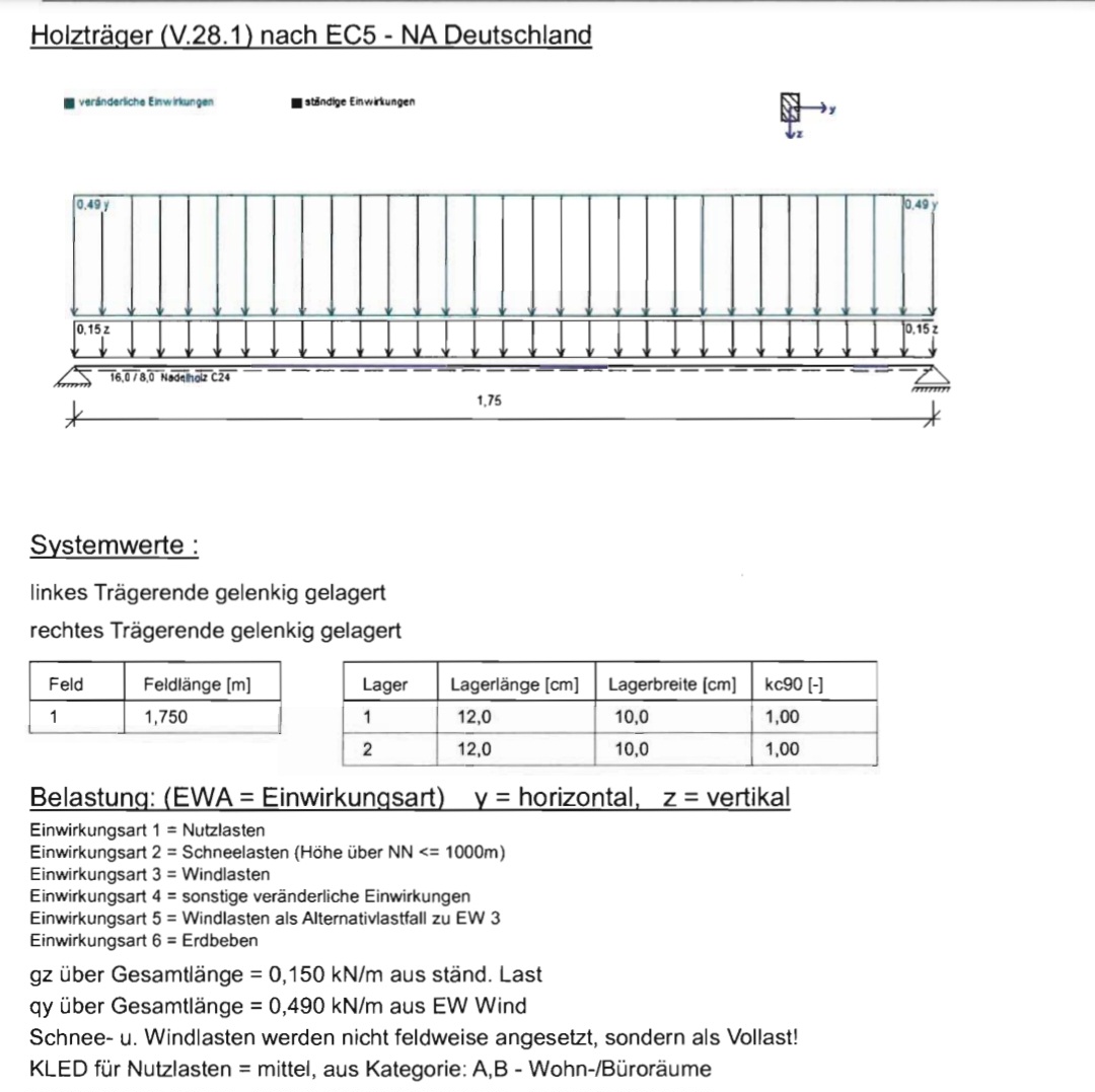

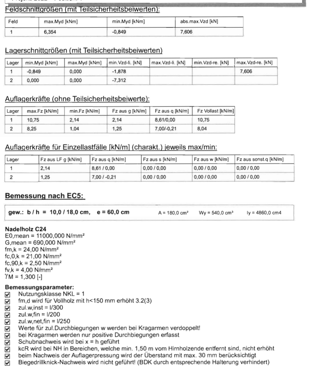

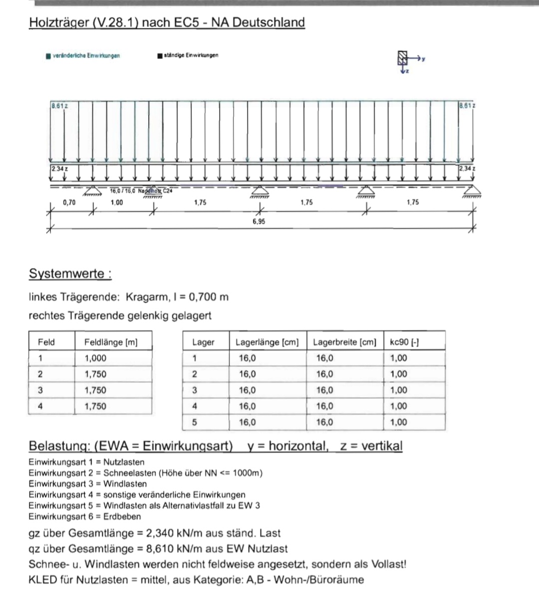

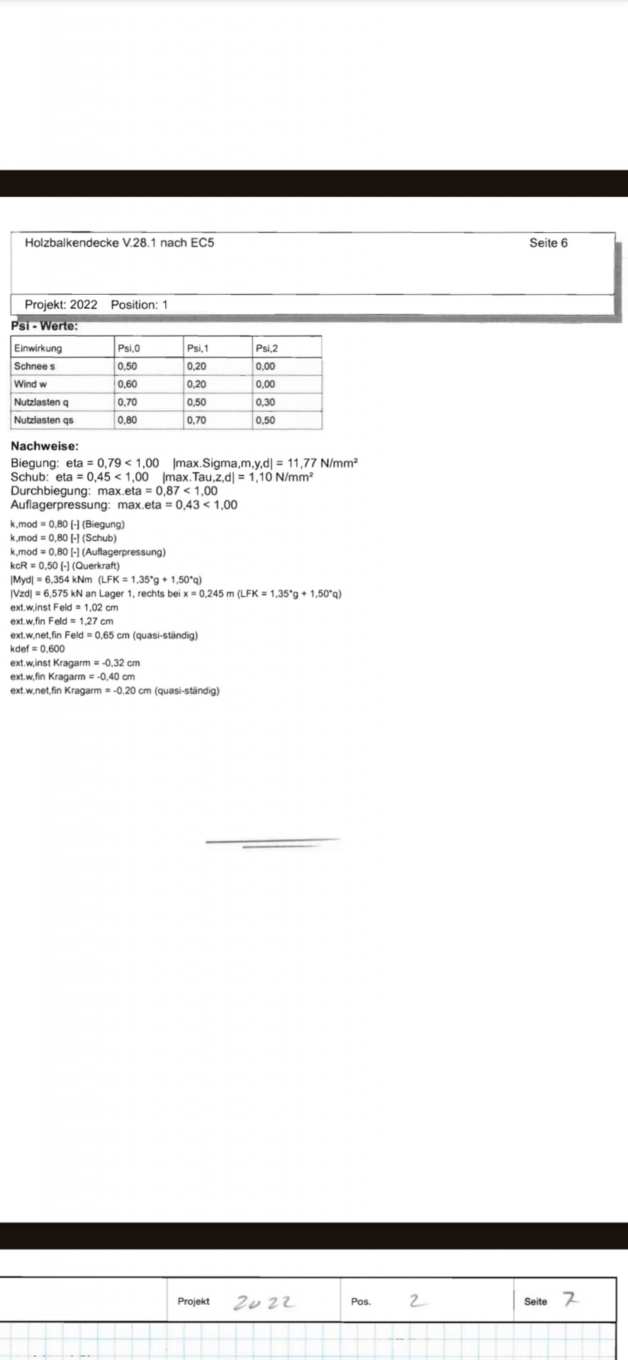

    Wir möchten den richtigen Belag für einen Balkon finden und sind uns nicht sicher wegen der Statik.
    Der Balkon ist 4x9 m groß, gebaut aus kvh durch einen Zimmermann. Auf einer Seite (9m) ist er am Haus befestigt -Holzrahmenbau BJ 2020-, auf der gegenüberliegenden Seite mit Stützen am Boden. Der Balkon dient auch als Eingang für die Mietwohnung und ist bisher nur mit Schweißbahn abgedichtet. Erreichbar ist er über eine Gittertreppe.
    Die Statik wurde nachträglich berechnet.
    Laut Statik hat die Holzbalkendecke eine Nutzlast von 4 kn/m².
    Wir würden gerne terassenplatten auf Stelzlager setzen mit ca 43 kg/m². Allerdings sagte der Statiker damals bitte keine schweren Platten und keine Party auf dem Balkon, das verunsichert und jetzt.

    Dann legt doch bitte mal die Statik vor.
  3. Rova
    Rova
    16.04.2026
    Screenshot_20260416_143631_Drive.jpg Screenshot_20260416_143539_Drive.jpg Screenshot_20260416_143816_Drive.jpg Screenshot_20260416_143900_Drive.jpg Screenshot_20260416_143617_Drive.jpg Screenshot_20260416_143609_Drive.jpg Screenshot_20260416_143626_Drive.jpg Screenshot_20260416_143852_Drive.jpg Screenshot_20260416_143637_Drive.jpg Screenshot_20260416_143539_Drive.jpg Screenshot_20260416_143631_Drive.jpg
